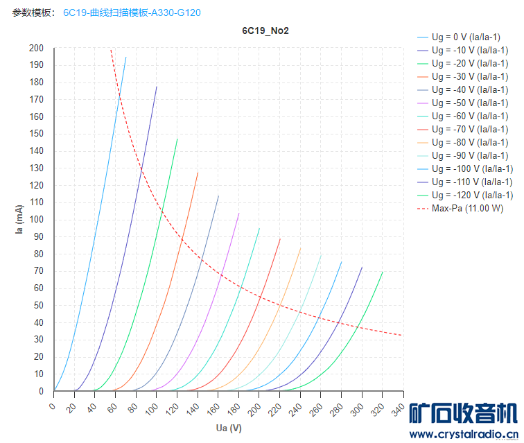

手上有两只睡了十几年的前苏联6C19,实际扫描了下曲线如下:

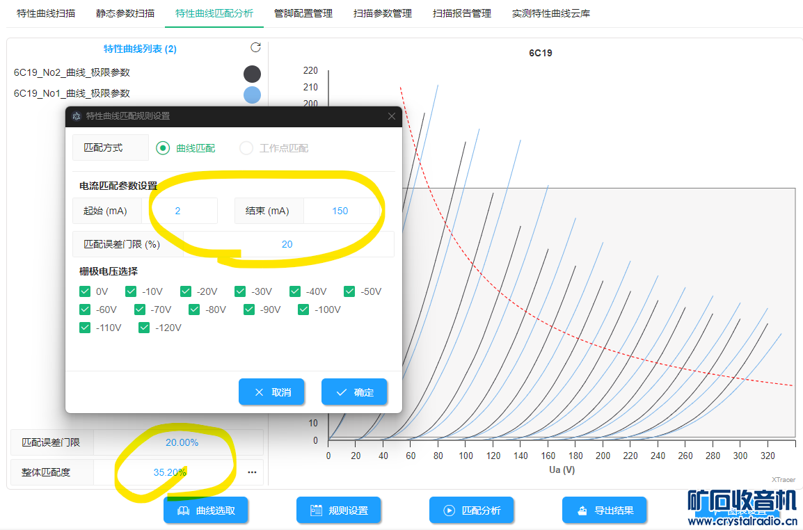

两只管子匹配情况,20%的电流误差门限,匹配度也只有35%。。。
个人感觉:这管子低压段线性不好,高压段电流爬起来比较快,没有做机的动力,所以还是继续让它们睡觉。。。

所以要加反馈
发表于 2024-8-8 19:43:13 | 显示全部楼层
多测几只,填表,算平均值,然后再画图,就比较客观了。

手上只有两只
生成平均值的曲线,直接用软件计算实现即可,还可以算每个管子相对于平均值的离散度指标,手工填表计算这事,现在干不来啦。。。

这类做A类单端时正负幅值偏差过大的的管,使其做推挽还是有不小用武之地的,尤其是甲类推挽,这些不对称就可以由另一臂的管完全抵消(理想状态)

抛开线性度不说,上下臂能抵消的前提也是大家的曲线得长的一样,才能对称的抵消,曲线尽量一致是基础,特性曲线差异太大的两个管子,做啥机都不成

这样说那就肯定了,配对极差那还想抵消,那不成了笑话吗!这两只垃圾桶也许是他最后的归宿,不过用作稳压电源是可以的。

抵消不是看曲线是否一致,否则三极管跟五级管永远不能抵消了。

我说的是Ap-p的上下两管的抵消,不是前后级间的对消。
