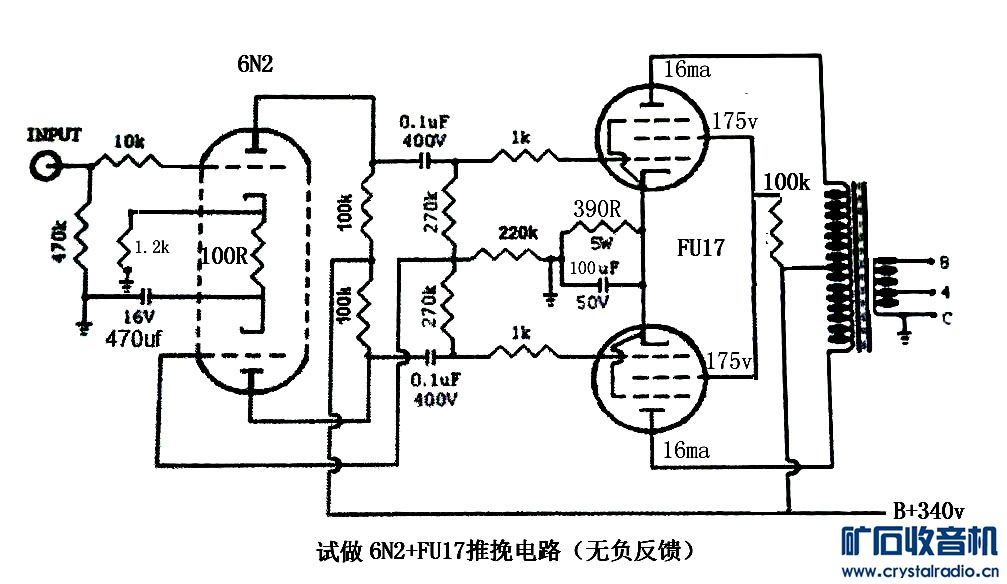

计划做个简单点的推挽,请各位老师给点建议!

发表于 2022-5-5 21:11:10 | 显示全部楼层
这个电路图我看不明白导向原理,和输入管的阴极如何接地,两个功率管共用一个阴极电阻,阻值还是使用标准250Ω那么这个电阻通过90毫安电流那么自给偏会是多少不好计算!
 楼主| 发表于 2022-5-5 22:43:54 | 显示全部楼层
楼上的,这电路很简单,就是信号经上面管子放大后输出到下一级,放大的信号经电阻衰减后再送回下面的管子放大,再输出到下一级,但是相位反转了180度,原理我懂,不会计算。。。

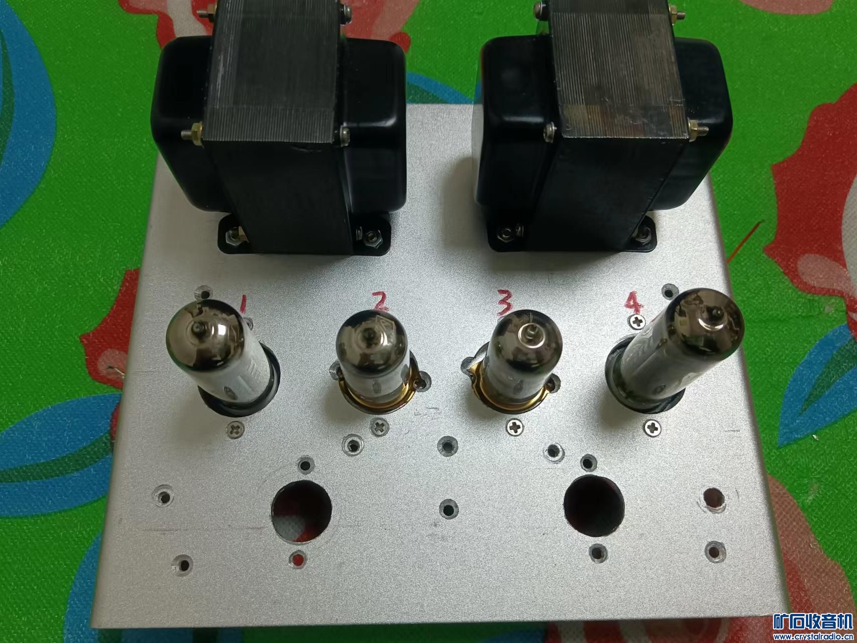

 楼主| 发表于 2022-5-5 22:47:23 | 显示全部楼层
目前找了个壳子拆了重装,管子都定位了,就是前面俩窟窿不知怎么处理好,慢慢折腾吧。
发表于 2022-5-6 08:39:27 | 显示全部楼层
找两个管子,把灯丝点亮,当LED灯用
发表于 2022-5-6 08:57:37 来自手机 | 显示全部楼层
装上两只猫眼6E1,就漂亮了!
 楼主| 发表于 2022-5-6 15:11:47 | 显示全部楼层
测试电路搭上一边,测试开始,fu17阴极电阻仍采用250欧,帘栅极直接接到主电源,主电源电压调整至200v;开机测试,一个四级管屏级电流23-24ma;另一个24-25ma;感觉推挽两臂还算凑合,不用特意配对了,前级按电路搭好,原件没做改动,插了一只6n2,只是把阴极去往负反馈的1k电阻直接接地了(等于未加负反馈),但是奇怪的是推动信号严重不平衡,上下差大概一半,换了个6n2还是一样,哪位老师指导指导!这机器没装好先得维修了!
发表于 2022-5-6 16:29:18 来自手机 | 显示全部楼层
这个电路反馈电阻是兼倒相作用的,不能接地,
 楼主| 发表于 2022-5-6 20:50:50 | 显示全部楼层
楼上说的有理。明天我重新测试,谢谢指导!
 楼主| 发表于 2022-5-7 09:28:28 | 显示全部楼层
电路改回正常的负反馈了,fu17帘栅极窜5k电阻接电源,电源电压调整至250v;工作到时正常了,但是整机声音非常小,估测功率只有零点几瓦!??这是什么情况?

发表于 2022-5-7 10:48:29 来自手机 | 显示全部楼层
一  这个电路本身功率不大,二 帘柵极接了电阻就要对地接电容稳压,10u以上,不稳定帘柵极就成了反馈
发表于 2022-5-7 10:59:29 来自手机 | 显示全部楼层
另外帘柵极电压过低也有同样问题
 楼主| 发表于 2022-5-7 14:57:47 | 显示全部楼层
fu17手册上规定帘栅极电压200v;窜电阻降压倒是没加电容,晚上加个电容试试。
 楼主| 发表于 2022-5-14 15:49:46 | 显示全部楼层
机器断断续续修理了好几天,终于弄好了,原来是输出变压器超线性抽头短路造成的(当时用热缩管把超线性头绝缘了,谁知竟接在一起了),这顿好找!经过对比试听后对前后级阴极电阻、屏级电容等进行了改动,并根据听感去掉了负反馈,目前声音洪亮悦耳,自我感觉比较满意,遗憾处是没有大耐压的稳压管,帘栅极只好接个大阻值电阻了,待以后再完善,电路图附后,以备有缘人尝试。
