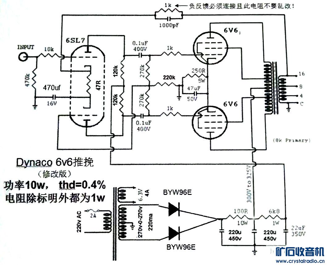

手头有一对8k推挽牛,原来是4p1s推挽拆下来的,想做个体积小的桌面胆机,后级管子确定用fu17,前级管子计划用6n2,打算参考如下电路,请教各位老师,后级阴极电阻换多大合适?栅极的自偏压电阻是否需要改动数值?负反馈电阻改成多大合适?前级原件是否需要改动?由于本次计划搭棚制作,故此选了个比较简单的电路,看过用6f2推fu17的帖子,是固定偏压的,感觉比较复杂,不适合搭棚制作,请教各位老师给点建议,谢谢!
发表于 2022-5-4 13:10:03 | 显示全部楼层
这个图据说灵敏度低,不加前级推不满。另外建议用晶体管桥式整流,同样的直流功率100瓦,变压器视在功率156伏安,全波要188伏安。
发表于 2022-5-4 13:15:03 | 显示全部楼层
这个电路是经典成熟的
发表于 2022-5-4 14:58:46 | 显示全部楼层
FU17之类的共帘栅极管,只能做标准接法。不如用6P6,6P9,可以玩三接或超线性。
 楼主| 发表于 2022-5-4 23:14:04 | 显示全部楼层
问题是管子配对问题很难解决,fu17是双束射管子,一致性应该好些

发表于 2022-5-5 09:38:47 | 显示全部楼层
只是一个分压倒相有一点增益但是没有前级还是显得不够,再说功率:不失真功率不到4W

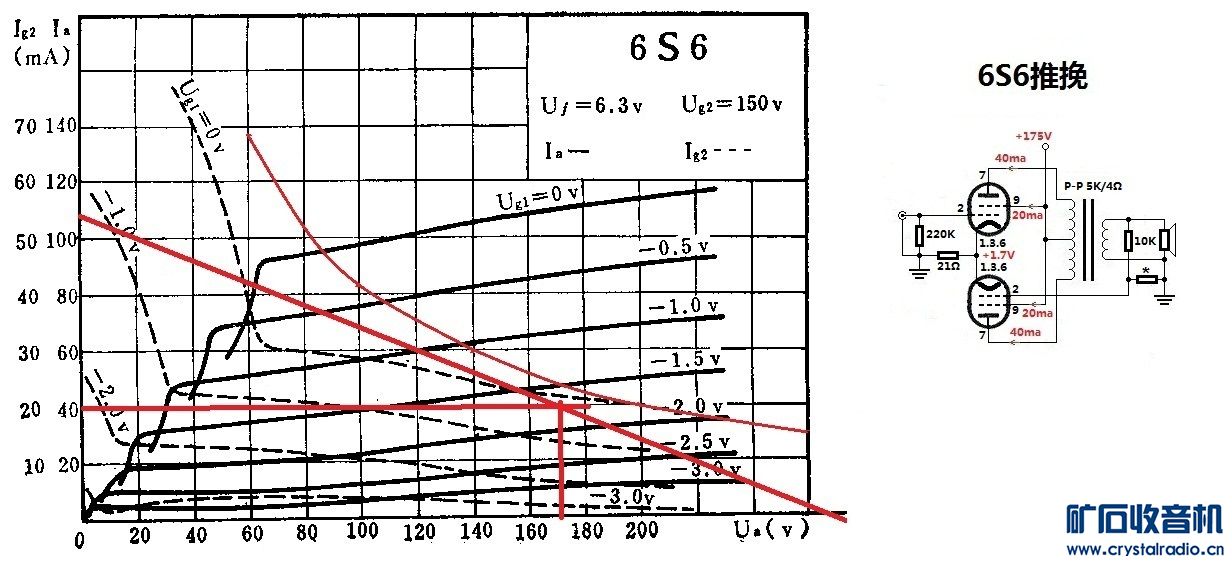

发表于 2022-5-5 10:51:40 | 显示全部楼层
发表于 2022-5-5 10:56:13 | 显示全部楼层
还有这个!

 楼主| 发表于 2022-5-5 15:38:08 | 显示全部楼层
准备fu17标准接法,前级用6n2自动平衡式倒向电路,输出变压器超线性抽头悬空,目前在备料中。。。
