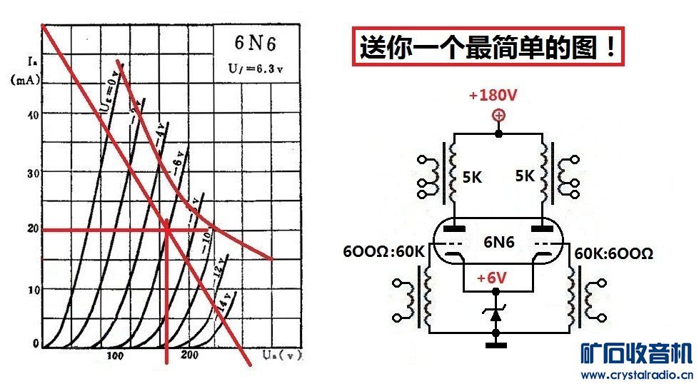

想做一个6J4P,是否可行

国产管子在机子里其实只占很小的成本,不知道为啥要这样做
我只是想试一下一些冷门管子做输出会怎么样

你看看6J4P(苏联的6Ж9金属管)的价格,在看看6P9P(苏联的6П9金属管)的价格,还是玩6P9P好。
对对对,6P9P好,6P9P阻抗取多少啊

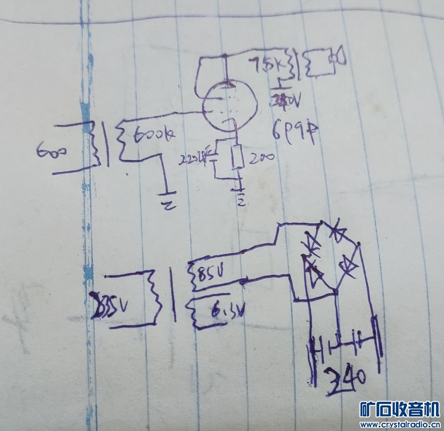

 楼主| 发表于 2022-5-2 09:13:20 | 显示全部楼层
 楼主| 发表于 2022-5-2 09:22:15 | 显示全部楼层
请教一下,如果换成6P9P,那样要多少阻抗,我电源变压器是现成有的,输出只有180V

看了一下我的电源变压器,恐怕吃不消2个6P9P

这样做只是折腾,没有实际使用价值。

6P9P 取10K阻抗,用开盘机输出变压器合适。

变压器功率不够,那你就再看看便宜的6J9电子管(可以用单管),6J5也可以矿坛本板块有制作先例(两管)你用变压器输入可以单管。这两个都比6J4P好。

想要那种铁壳的,6P9P是好,就是灯丝电流太大了
 楼主| 发表于 2022-5-2 13:28:16 | 显示全部楼层
兄弟你这个6N6的其实很不错!

6P9P也不错
 楼主| 发表于 2022-5-3 10:10:20 | 显示全部楼层
那就决定换成6P9P。另外7.5k是我见过淘宝最便宜的输出牛了
