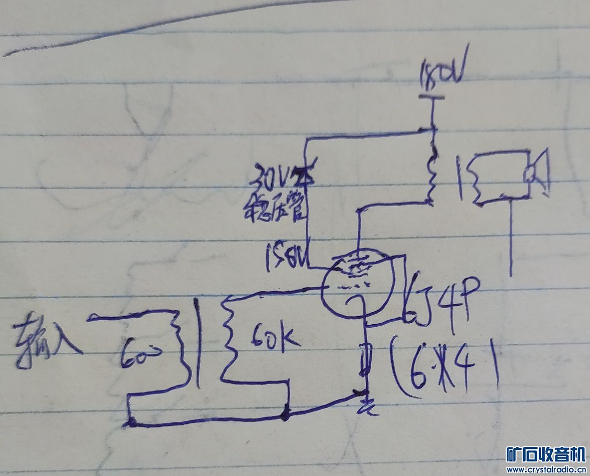

看到6米4管子铁壳,又好看,又便宜,这样线路是否可行?

三接管的我做过,做耳放不错,推音箱不行声音太小,比6J5还小。

用6P9P来做类似电路,效果会好得多。
发表于 2022-5-1 19:45:18 | 显示全部楼层
max=o.2W.RL=20K ,需要有一只舌簧喇叭方可。
发表于 2022-5-1 20:19:51 | 显示全部楼层
哈哈,你忽略了变压器阻抗。
当然了,如果只停留在能响上,是可以的
 楼主| 发表于 2022-5-1 21:30:47 | 显示全部楼层
海河 发表于 2022-5-1 20:19
哈哈,你忽略了变压器阻抗。
当然了,如果只停留在能响上,是可以的
这个阻抗应该多少啊,6K?
20K吗,那有点难啊
 楼主| 发表于 2022-5-1 21:34:16 | 显示全部楼层
要不搞个16K输出牛的试试
