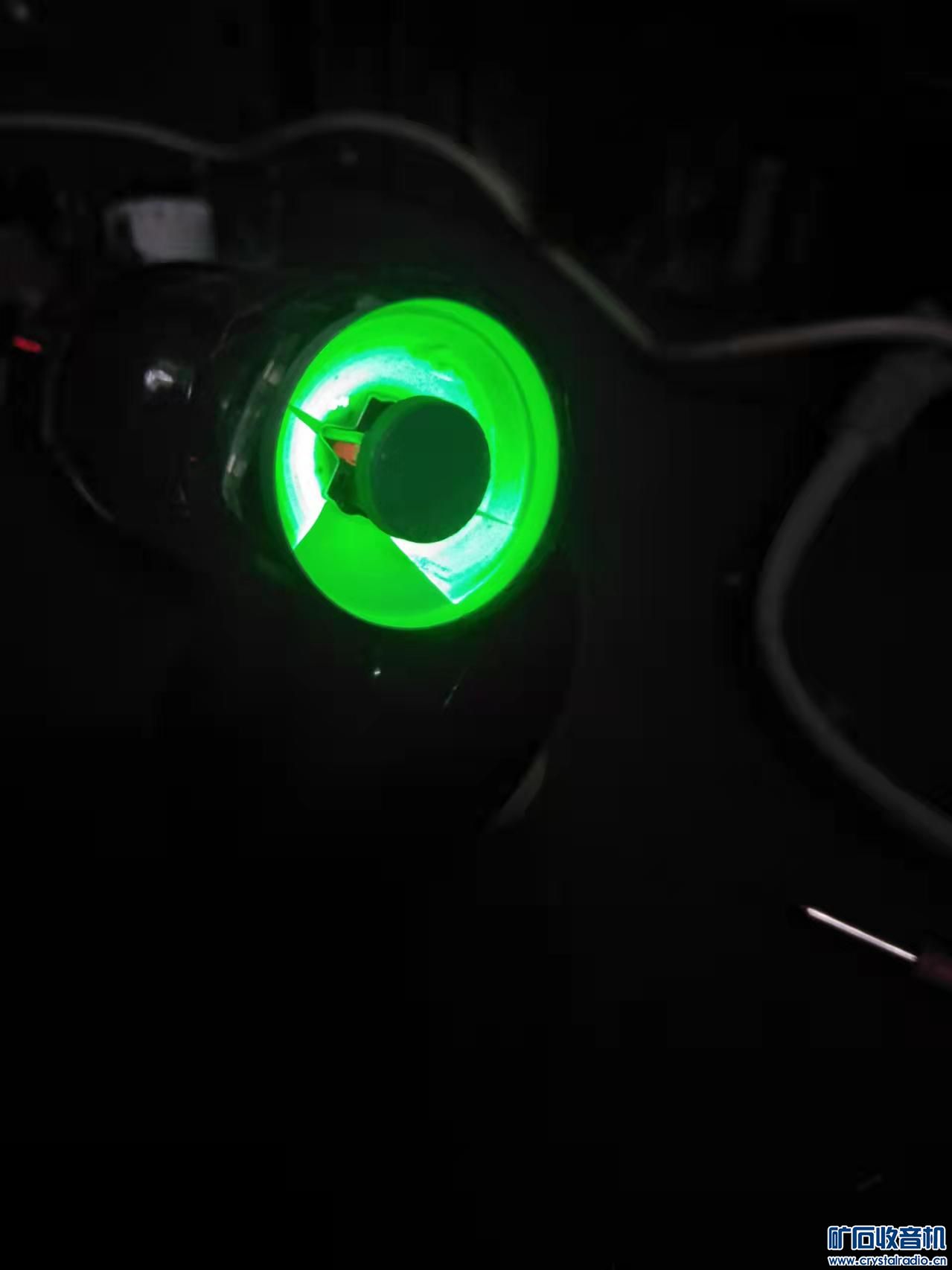

楼主: 水磨风车
搭了个6E5C指示电路,猫眼的角度变化范围太小

 楼主| 发表于 2022-4-25 21:19:54 | 显示全部楼层
报告各位老大,猫眼正常了。
之前是电阻阻值不合适,现在猫眼晶莹剔透,亮度满满,动态范围也很理想。
随着音乐猫眼开开合合,确实好玩。

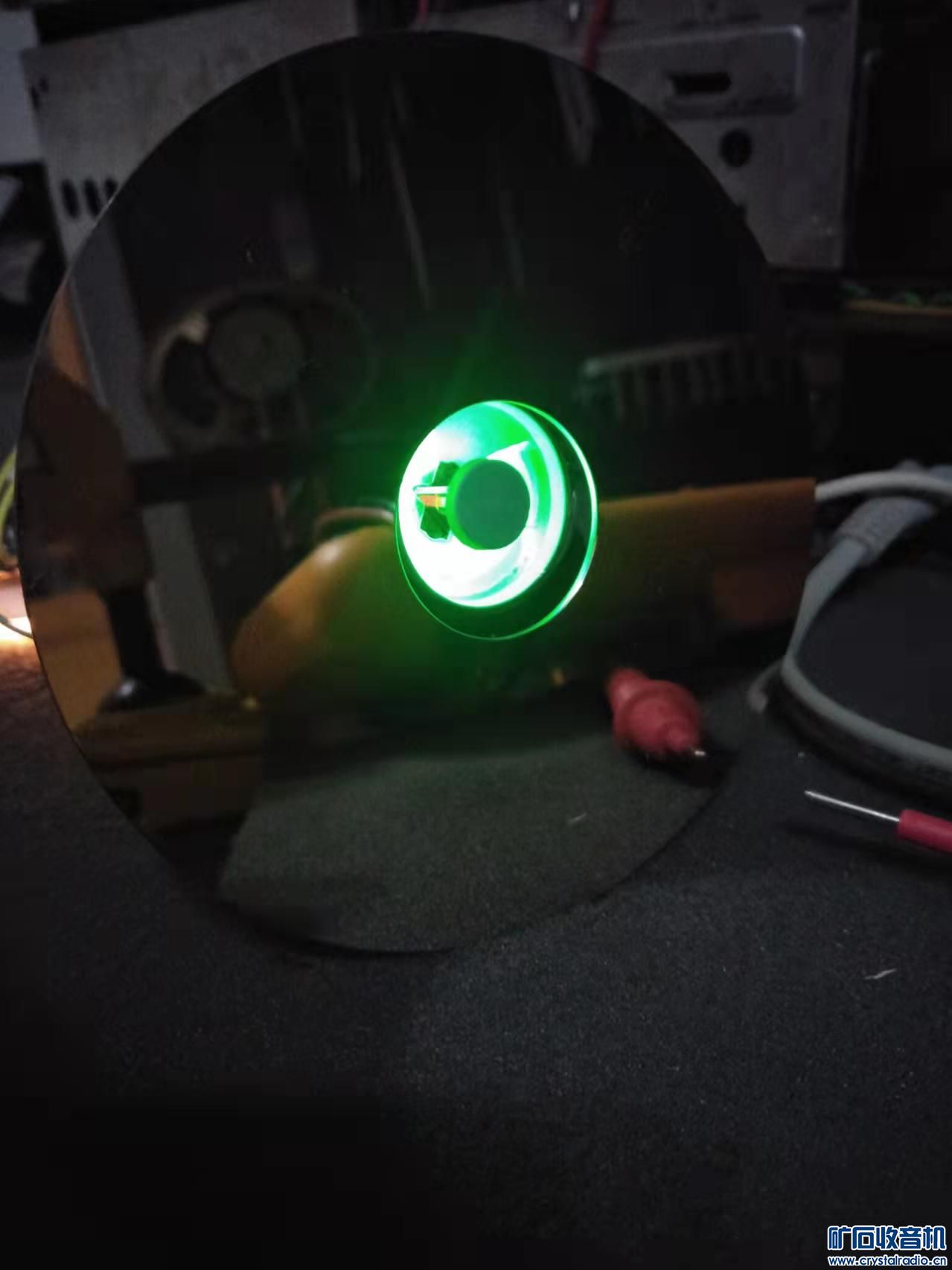

用一片废旧硬盘做装饰,盘片的孔正好跟猫眼贴合。
谢谢各位的热心帮助。

 楼主| 发表于 2022-4-27 09:11:54 | 显示全部楼层
boatswain 发表于 2022-4-26 17:19
这麽多的人帮你。就得到这麽一句:电阻阻值不合适。
你好,我说的不仔细,望海涵。
1楼中箭头所示的电阻现在换成了1M,正常了。
原来用的180K,后来换成680K(误以为是1M),都不正常。
发现是电阻拿错了,改成1M的电阻,就正常了。
