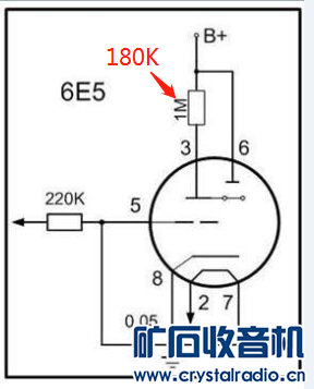

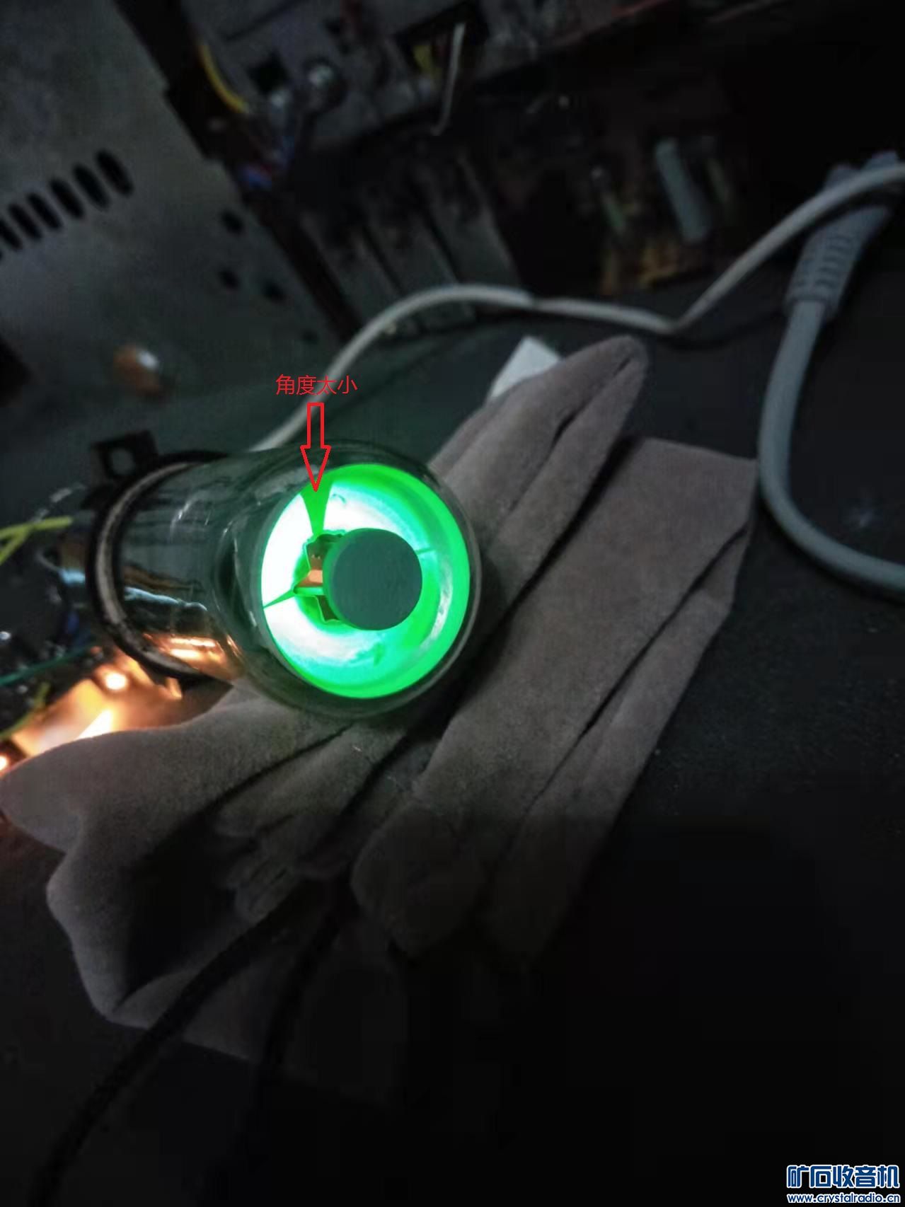

6E5C的电路是参照下面的图,其中1M电阻换成了180K。
工作时,猫眼能变化,但是角度范围太小,几乎看不出变化,请教各位大牛,角度怎么调节?

太小了,加大那个电阻,那个电阻越小,荧光屏就越接近闭合,你取得那么小,常态下荧光屏已经接近完全闭合了,自然动态范围小

我把电阻又换为1M,现在是三个问题。
1是亮度变小,看起来不漂亮。
2是常亮部分特别小,一有声音整个屏几乎都是黑的。
3是有声音应该亮的部分变大,现在是黑的部分变大,正好是反的。

把音频信号检波!经过一个小滤波,取负压。

你这不是瞎胡闹吗?音频信号咋能直入呢,5脚要串二极管得到负栅电平,二极管正极接5
你现在放上来的图适 ...
音频没有直入啊,我这本来就是指示信号强度的

音频信号强度是什么?就是峰值吧!你把音频直接加上他按着几千次的变化显示,您要干什么?

我是第一次用电子管,就是想用这个猫眼的开合指示声音大小。
具体是用一个麦克风拾音,声音强猫眼会有动作。
昨天用的电阻是100多K,猫眼能随着声音开合,就是角度太小。
于是换成1M的电阻,结果发暗,并且黑色的范围远远大于发亮的范围,不知道是怎么回事。

栅极接地了吗?那还怎么变化?栅负压是控制光栅闭合的

看样子应该是音频信号不够强,造成动态范围小,需要加放大电路,还有可能是不是电路选择不对

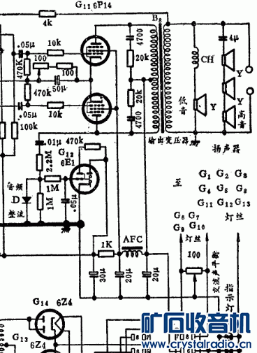

下面是熊猫1501收音机音量指示电路,音频信号从功放管屏极取得,供参考:
