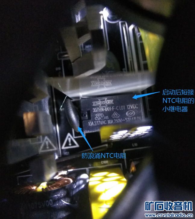

一些功率大于650W的开关电源(包括常见的逆变焊机)上,NTC电阻上还常常会并一个或小或大的继电器,等电解充电结束建立起较高电压后,就短接NTC电阻。有时因为继电器触点长期使用后烧蚀接触不良,大功率工作下也会导致NTC烧坏。

发表于 2022-10-27 12:26:08 | 显示全部楼层
bis 发表于 2022-10-26 20:21
NTC电阻,负温度系数,上电时电阻大,吸收浪涌电流,工作后电阻变小,提高效率为用户省电。
都用上继 ...
只是可选的不同成本方案,但依然可行,不影响在诸多产品上出现
下图是一款PC主机用的750WATX电源,上电时这组电路给一个420V560UF电解预充电
发表于 2022-10-27 12:33:01 | 显示全部楼层
窗寒西岭千秋雪 发表于 2022-10-26 19:01
遇到过,50欧变成80欧左右,你遇到的是变成多少?
外观烧裂开了,没法测了,原来好像是5欧的,主要是30A继电器接触不良了,后来换了继电器,电阻换了个10欧的水泥电阻应付下
