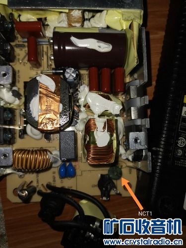

自用的笔记本电源之前滋滋响,时而有电时而没电。后来彻底没动静了,一直没管它。今天打开检查了一下,各大管子也没烧,保险丝完好。大电容都没电,发现前面一个零件NCT1不通,剥了皮后发现烧了。问一下老师们,没有这个零件直接短路怎么样…?现在胆小了,怕炸机。之前在电源厂干过这行。

NTC是高压大电解刚上电充电时防浪涌用,虽然也可以将它直通将就着用,但每次插220V插头上电时,容易冒强烈的火花,容易烧蚀插头插座,最好还是从旧PC电源中拆一个NTC换上去。目测你的电源不错,还是有源PFC的,我拆过几个联想的笔记本适配器,都没有主动PFC

这叫NTC,是个保护/保险器件,平时是用来抑制上电时的大电流冲击用的,同时对短路故障也能起到一定的保护作用。如果烧了,往往提示出现过流故障。结合之前电源就有异响,应该是后级已经出现故障,电源振荡不稳定。建议先修后面,后面修好了,NTC可有可无。

功率型NTC热敏电阻多用于电源抑制浪涌。抑制浪涌用NTC热敏电阻器,是一种大功率的圆片式热敏电阻器,常用于有电容器、加热器和马达启动的电子电路中。
在电路电源接通瞬间,电路中会产生比正常工作时高出许多倍的浪涌电流,而NTC热敏电阻器的初始阻值较大,可以抑制电路中过大的电流,从而保护其电源电路及负载。
当电路进入正常工作状态时,热敏电阻器由于通过电流而引起阻体温度上升,电阻值下降至很小,不会影响电路的正常工作。

之前厂里出的货只有75W(比如东芝那款)以上才有PFC。我这个是200W的砖块电源…

NTC烧断意味着后部分电路有问题。
 楼主| 发表于 2022-4-24 21:38:11 来自手机 | 显示全部楼层
直接短上,嘣的一声炸掉了。前驱动那一块二极管和电容烧了。
