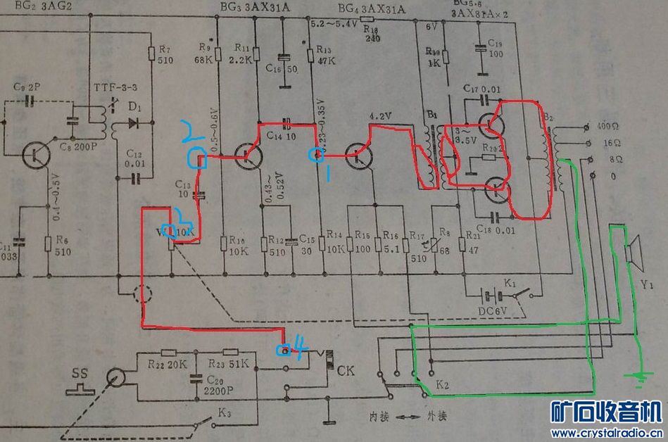

东方红101手摇电唱机故障维修

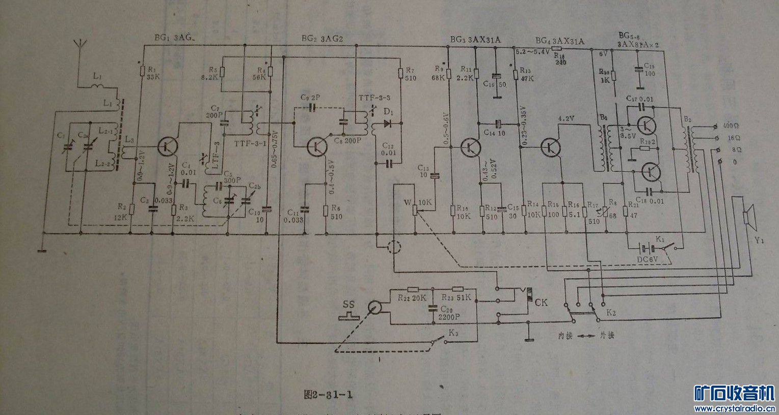

可以跟着电路图走走,看看是否有改动,如果原机去掉了一级放大的话,这个位置肯定通过别的连接到二级放大,或者把一级放大的别的元器件断开了,甚至可能直接把电位器连接在了二级放大三极管上,图很简单,适合初学者研究电路。没有仪器的话,可以找到各级放大,通过镊子尖、螺丝刀等碰触看看有无声音,从后往前,到哪没声了就查哪。
发表于 2022-4-24 14:10:46 | 显示全部楼层
逐点注入信号,看是否有声音。
 楼主| 发表于 2022-4-24 16:00:25 | 显示全部楼层
谢谢老师,对照电路图看线路没有改动,但少了BG4这个管子,BG3这个管子的发射极没动,但基极和集电极位置不对,基极接在了BG4集电极的位置上,集电极接在了BG3基极的位置。

旧城以西 发表于 2022-4-24 14:10
逐点注入信号,看是否有声音。
今天把两个管子都焊上试了一下,用螺丝刀触碰几个点,1处声音大,234处声音都不,但手接近到磁棒位置时干扰声大,原来一个管子时没有这种现象。无信号时看电流是25毫安。把几个电解电容拆下来测了一下C19开路,换了一个,C15有漏电也换了,其它几个电容都有容量,没找到合适的。对照电路图测了几个点的电压,都不太对,尤其是3AX81两个管子的基极电压才0.2,我看图上是3到3.5伏,我把测的电压标注在图上了请您看一下。 2c75fb2d99fd62bbabdf979fe884652.jpg
 楼主| 发表于 2022-4-26 14:06:19 | 显示全部楼层

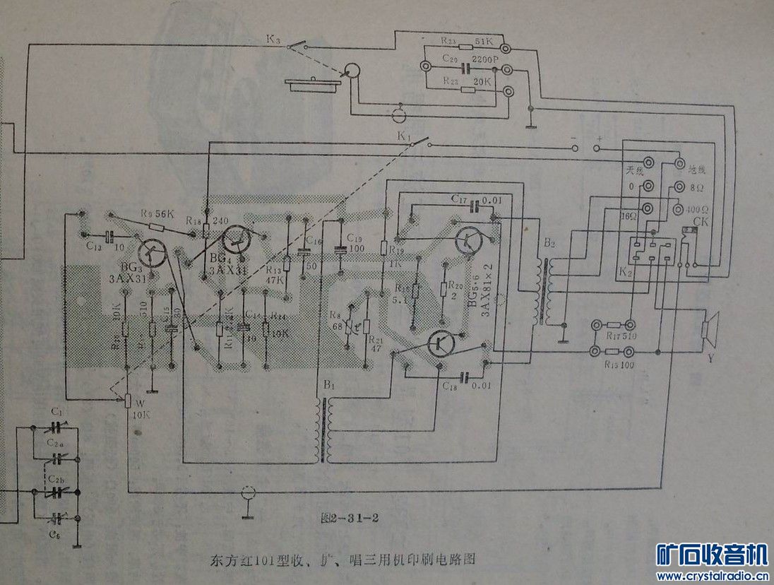

今天把线路和原件儿又检查了一遍,发现R9这个电阻是换过的,看电原理图上标注是68K,印刷电路图上显示是56K,可板子上装的是20K,又找了个46K的串上,现在可以放唱片了,但音量开到最大时也不是太大,在小房间里仅仅够用,应该还是有问题。
