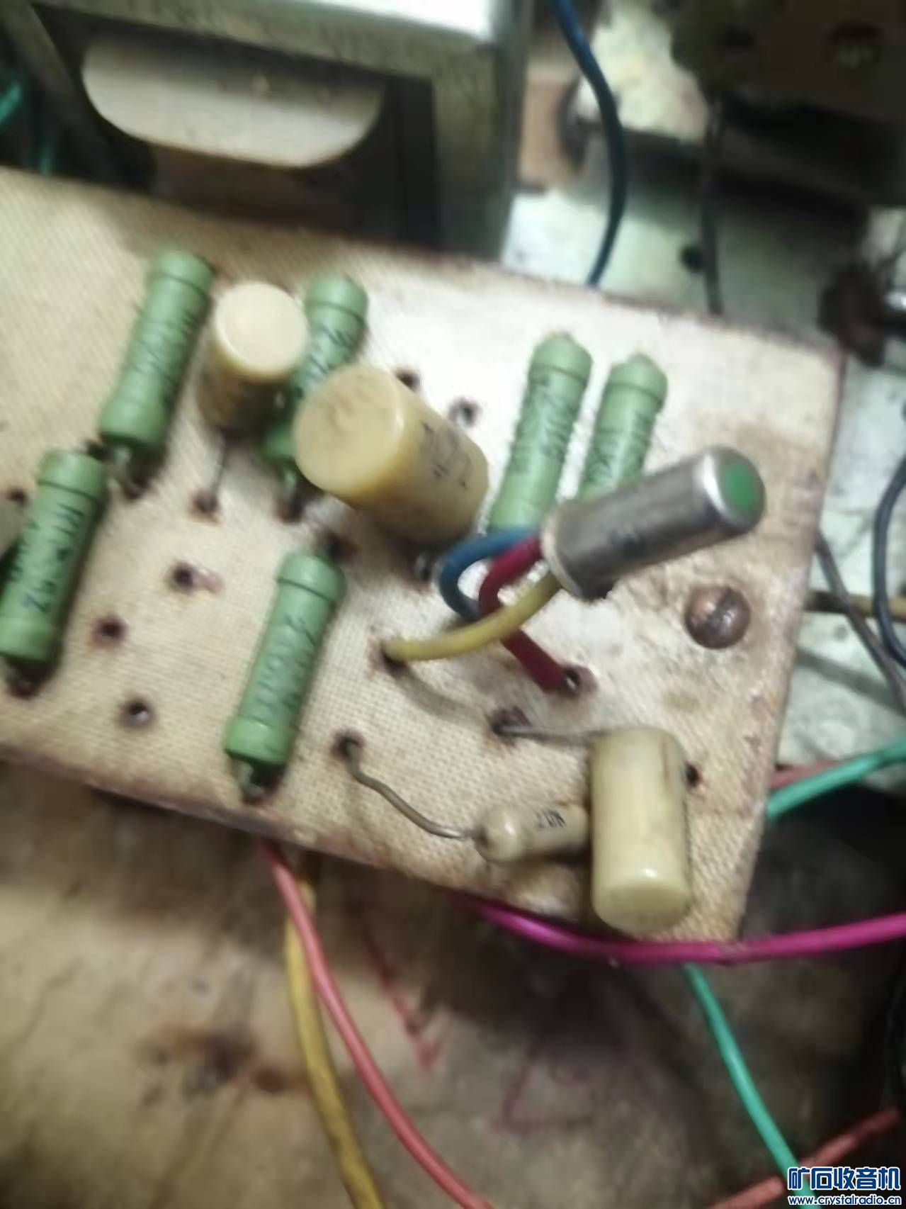

本人小白一个,业余爱好,咸鱼上200元收了个101三用机,到手发现线路断的多,机芯发条盒上动力输出的齿轮大环,齿都打坏了,对应的齿轮也坏了,好在手里有个机芯可以拆了做配件。断线也在论坛上找到图纸接好了。发现板子上少了一个3AX31的三极管,上电试机调谐收不到台,但隐约有信号的低噪声,放唱片声音特小,从音量电位器处输入音频,可以正常放音。网上买了管子,按电路图装上后收音机调谐无声,唱机也无声,在此请教是哪儿出了问题,请看到的老师不吝赐教。 10378732dbd971bcfa2a2178818a444.jpg bf0f1ad4a6f7980a6b4ed7903426668.jpg 此贴在综合维修区有发,不知道算不算违规。

面对管脚成等边三角形,左边第一个是发射极,中间是基极,最右边是集电极。用万用表二极管档测黑表笔对中间管脚,红表笔对左边管脚读数大,对右边管脚读数小,判断中间是基极,左边是发射极,右边是集电极,这样对不。电路板上的管脚排列是是按照电路图上焊接的。

首先本人也不太懂,但能看出上面的板子是原来没东动的吧?很明显少一只管子,而且三个管角眼很明显的在那空着。下面的板子很明显人为的动过了。为什么要把那个原有的管子的管角改地方了呢?认为这只管子不用动,就把要换的管子按三角型的眼装 上就可以了吧。
发表于 2022-4-23 18:39:59 | 显示全部楼层
三个管角眼就在两只电阻的中间

插座出了问题!3AX31正常
发表于 2022-4-23 20:11:24 | 显示全部楼层
想要电路正常工作,电路板上所有黄色塑壳的电解都得换掉,这种电解都失效了!

看电路电路图上是两个3AX31管子,原来只有一个管子焊接位置跟电路图也不符,之所以能工作个人感觉是经高手改动了,少了一级放大,唱机声音小应该就是这个原因,原来的三极管位置和又加的都是按电路图上焊接的。

我把拾音插座短接试了也不行

手边一时没有合适的电容,我在想既然原来一个三极管都可以工作,说明电容还凑合能用,唱机声音小只是少了一级发大的缘故,这样理解不知道对不对。

机械部分自己可以搞定,最近还修了几台手摇留声机,电子电路上就不行了,不知道基本原理,只能对照着线路板和电路图接个线,测工作点电压也能测,如果和原理图上的工作电压有偏差是什么原因引起的就不懂了,原来一个管子可以工作,是不是说明电容问题不是太大,手边一时也没有合适的电容,是不是可以拿下来测一下,如果测怎样看好坏,还请老师指点。
