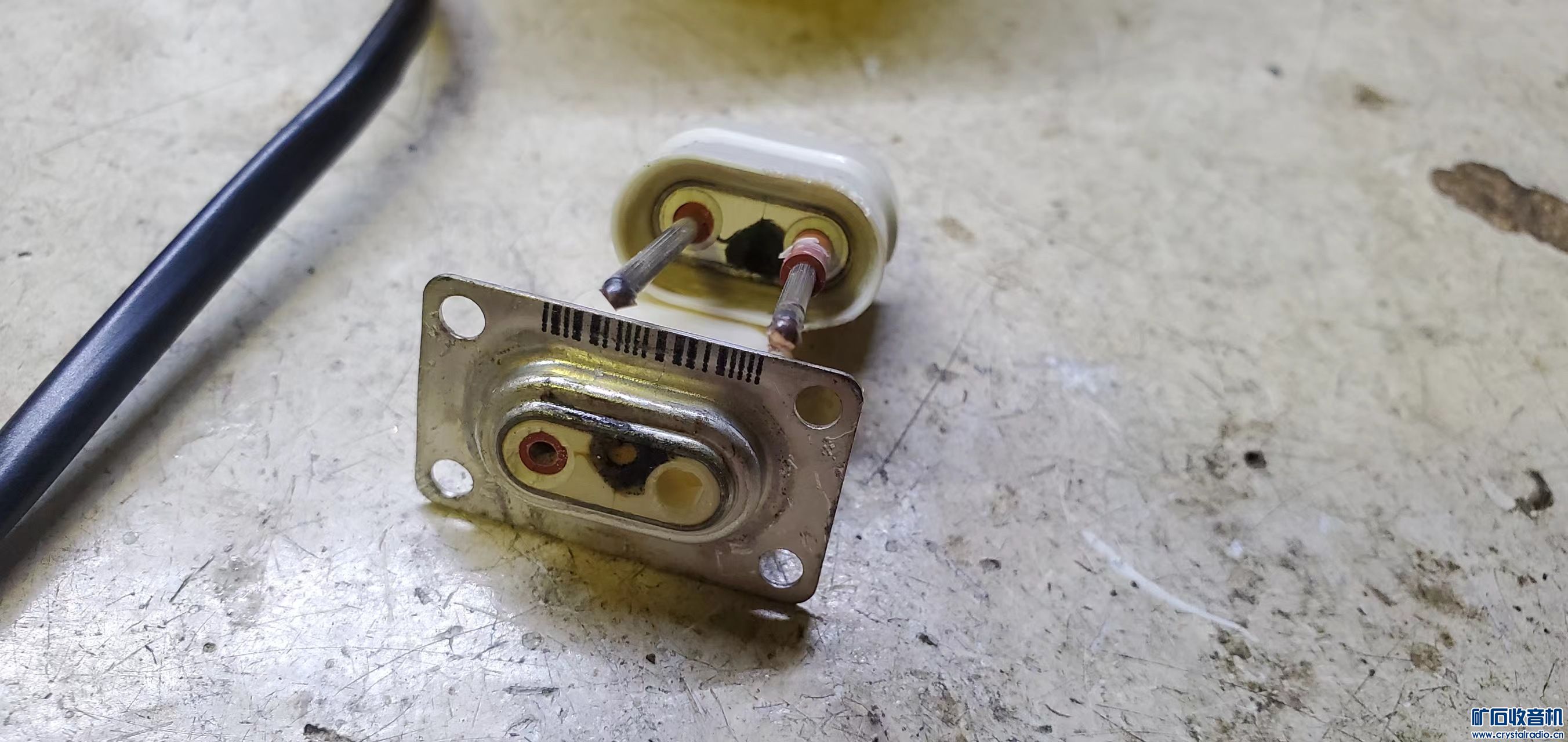

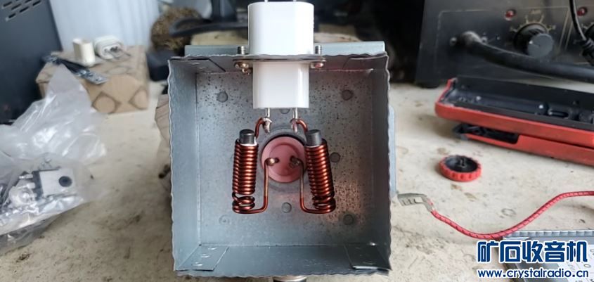

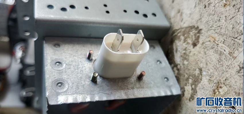

微波炉忽然不能加热了

电容失效造成的开机冒烟,变压器过热。二极管坏了  磁控管坏了。楼主的是不加热其它运转正常,先看看磁控管吧
发表于 2022-4-23 16:01:04 | 显示全部楼层
舱内部有没有打火   打火证明功率够 云母片报销 更换即可
没有打火  食物不热  高压保险正常 磁控管 发射天线污损  磁控管老化
二极管正常炉门灯泡亮 无电压 仓门开关正常 高压变压器损坏
上面是比较常见的问题
   机械定时器也有打火可能  但是 故障率很低 用到定时器损坏 证明微波管老化到寿终正寝的时刻了

hongo 发表于 2022-4-23 12:26
灯丝对地短路,换磁控管或者灯丝插座
好的,谢谢。
另请问二手磁控管可以买吗?型号之类怎样对应?

磁控管灯丝座对地短路,换个座子就好
