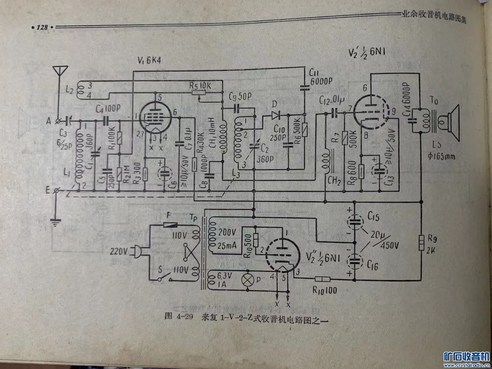

lzm3339 发表于 2022-4-22 10:43
1-V-2能发个图看看吗?
发表于 2022-4-22 19:16:31 | 显示全部楼层
606264 发表于 2022-4-21 19:53
那么,用6n1和6n2也可以代用吗
都可以,6N1相对要好些。
发表于 2022-4-22 22:25:38 | 显示全部楼层
改加二极管检波+1/2 6N3电压放大+1/2 6N3功放。怎么变?
发表于 2022-4-22 23:15:45 | 显示全部楼层
1-V-2能发个图看看吗?
来一图 .....
发表于 2022-4-23 12:39:07 | 显示全部楼层
发表于 2022-4-23 22:09:55 | 显示全部楼层
这个是直放吧。怎么改成二极管检波,1/2 6n3再生,1/2 6n3功放?
发表于 2022-4-23 22:32:21 | 显示全部楼层
我的配件也快到了、也准备捣鼓捣鼓一下、哈哈
 楼主| 发表于 2022-4-24 03:20:03 | 显示全部楼层
给力,届时一定要汇报战果吆
发表于 2022-4-24 11:09:06 | 显示全部楼层
再生检波在今天没有使用价值,因为选择性在大城市电台多,无法解决。最好是加6A2一级变频,再用6N3做再生检波和低放。再生线圈在中周上的次级线圈上绕30圈。
发表于 2022-4-24 11:15:16 | 显示全部楼层
再生都是对高频电路,既然已经用二极管检波了,其后就不能再加再生了。
