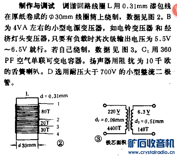

发表于 2022-4-21 17:58:03 | 显示全部楼层 |阅读模式

这个好,不过建议还是要用变压器共给高压,6N3也就2-3W的耗电,这样调试的时候也要大胆些。
爱好者手中应该不缺隔离电源吧,即便没有通过悬浮接地的方式也可以解决底盘带电的问题

此电路的灵敏度是由外界天线决定的,不过左半管还是有一定的高频放大作用于再生的。对于音频来复我觉得也很简单:用一465的陷波器线圈串一个0.0几uf电容接在左右两管的栅极,同时右管栅地电阻换成电位器调节音量

有时间帮我算算:屏压150,阴地270,删地500k的最佳阻抗是多少,我觉着应该不是10k
