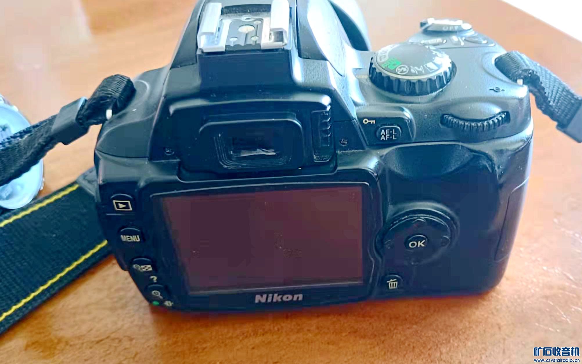

楼主: 天门冬

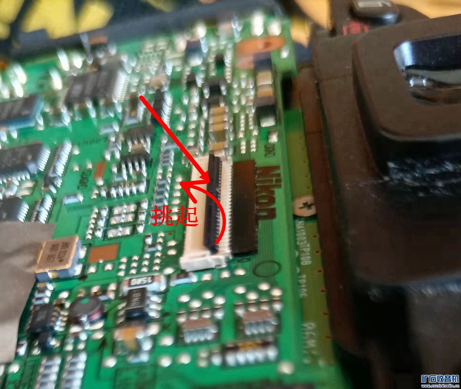

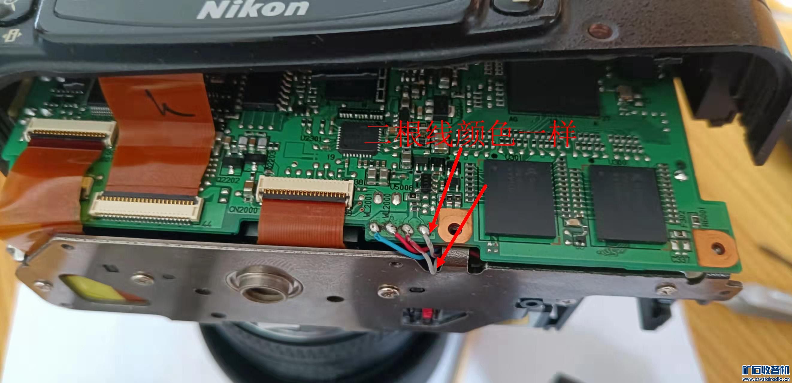

尼康相机快门组件电机启动不正常,

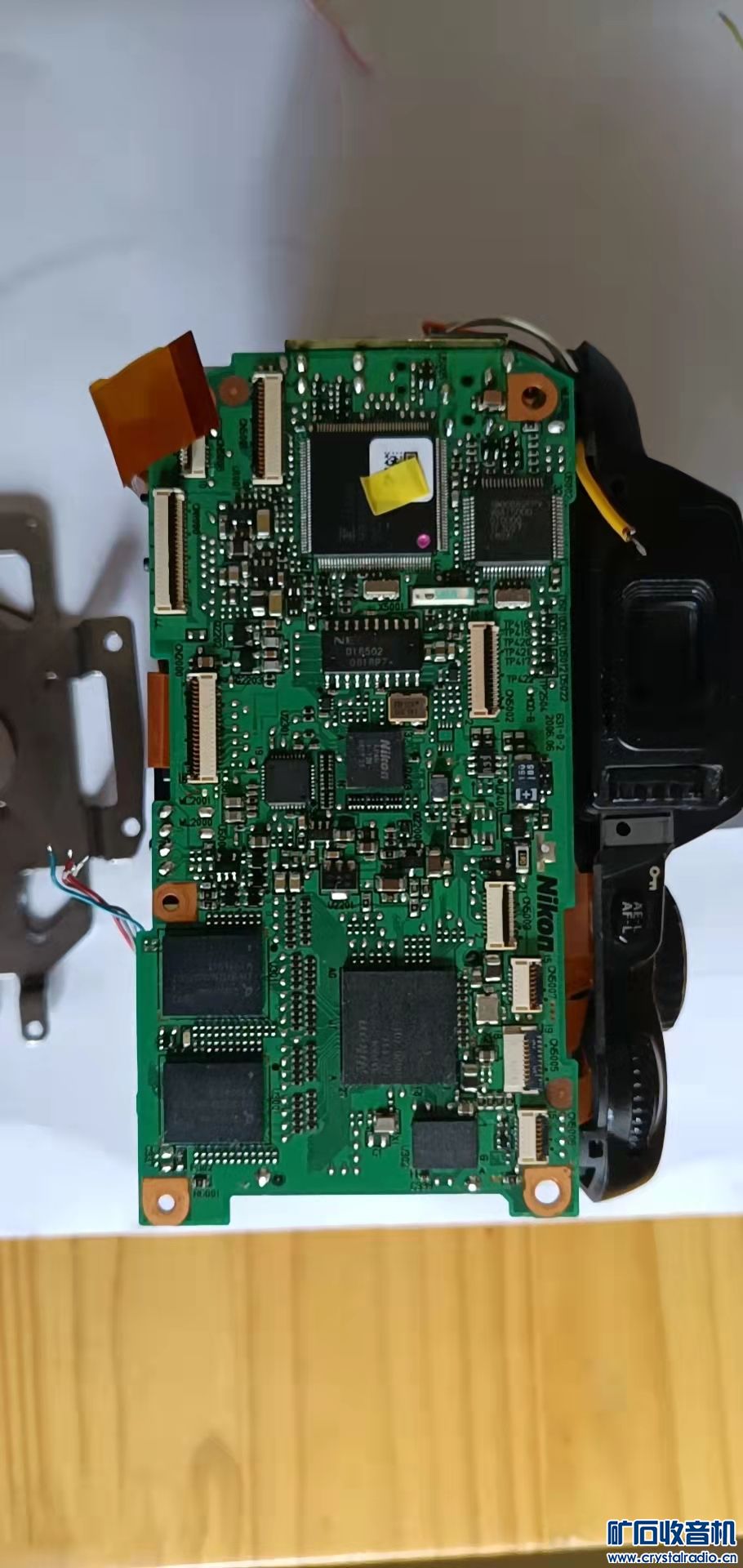

 楼主| 发表于 2022-4-24 10:40:19 | 显示全部楼层

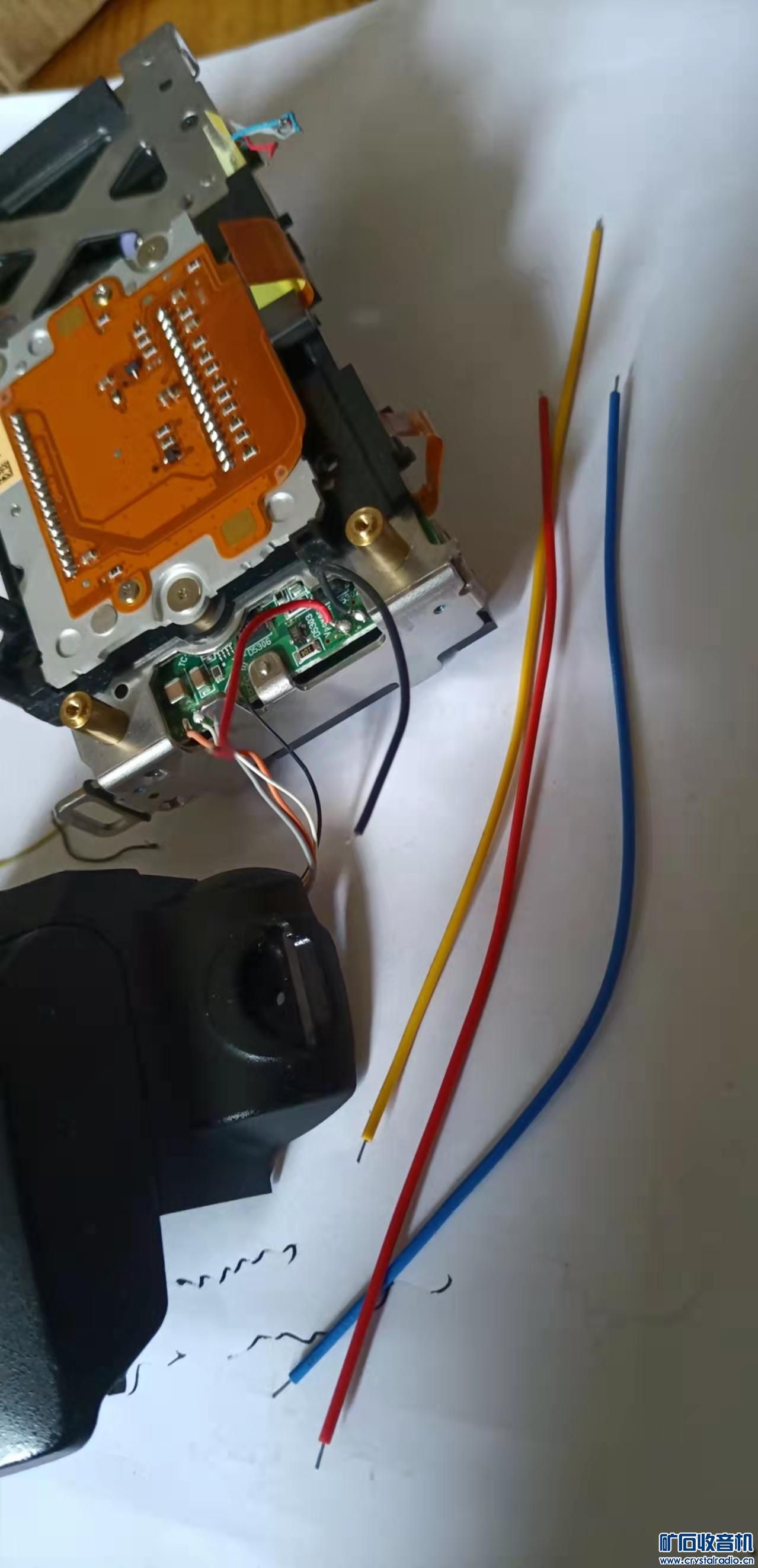

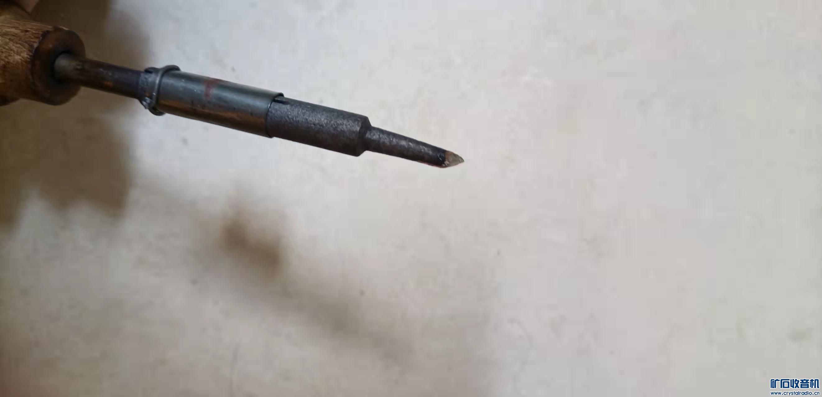

二根线颜色一样,到底那个焊哪里?费许多脑筋

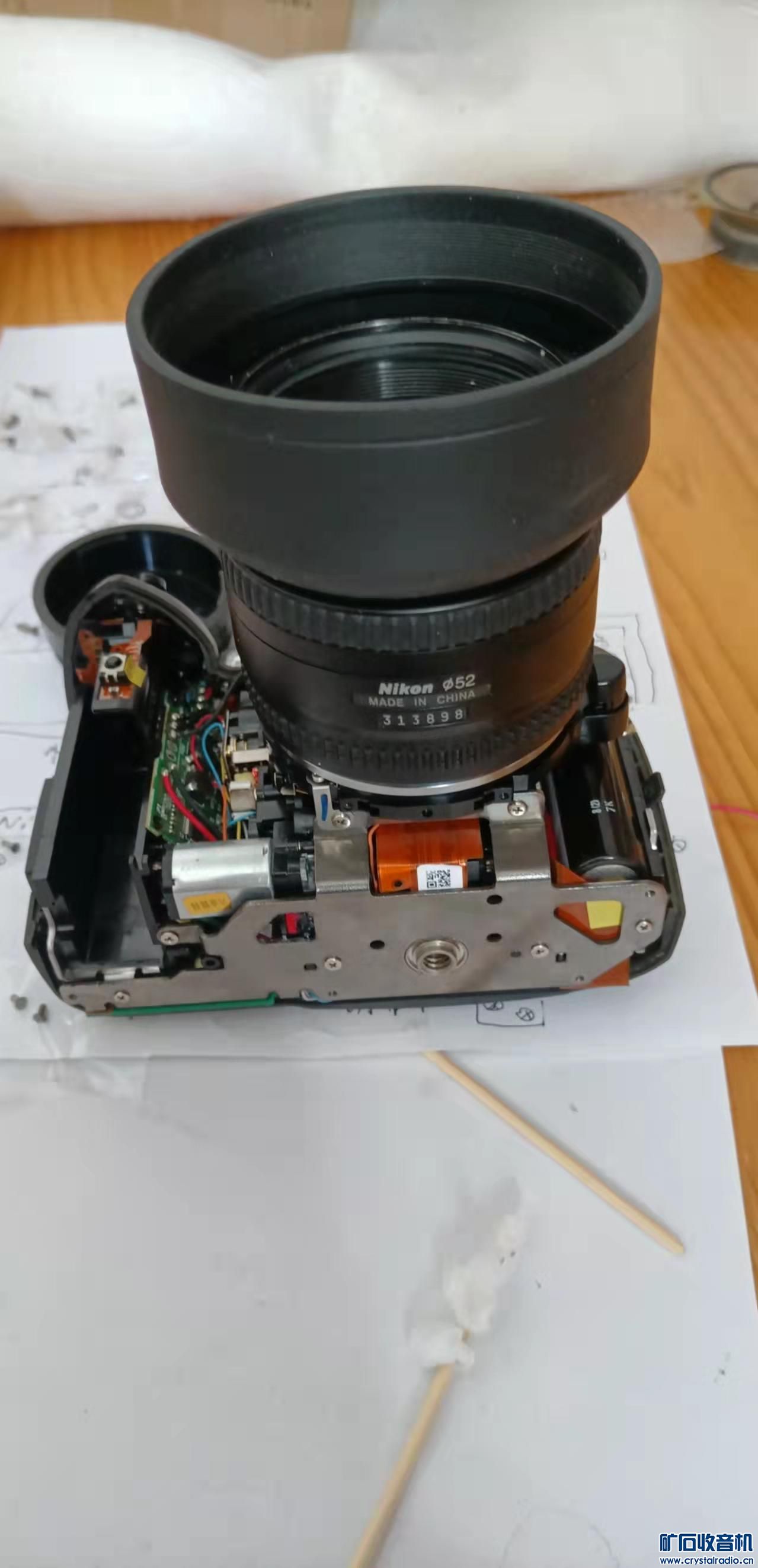

 楼主| 发表于 2022-4-24 10:53:57 | 显示全部楼层
组装完毕

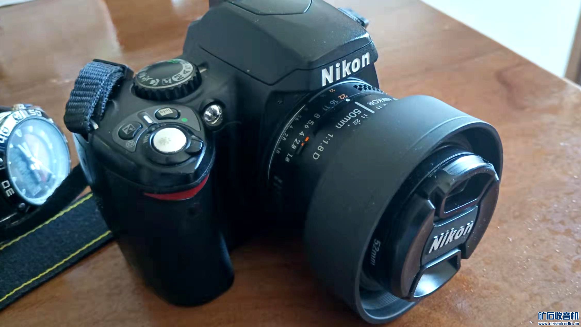

 楼主| 发表于 2022-4-24 11:30:54 | 显示全部楼层
家里试拍几张,光影魔术手调整了照片尺寸,镜头50mm/1.8小痰盂,
图1、CCD擦的还是干净
图2、3
50mm/1.8小痰盂在其它型号上跑焦,这个对焦正确
