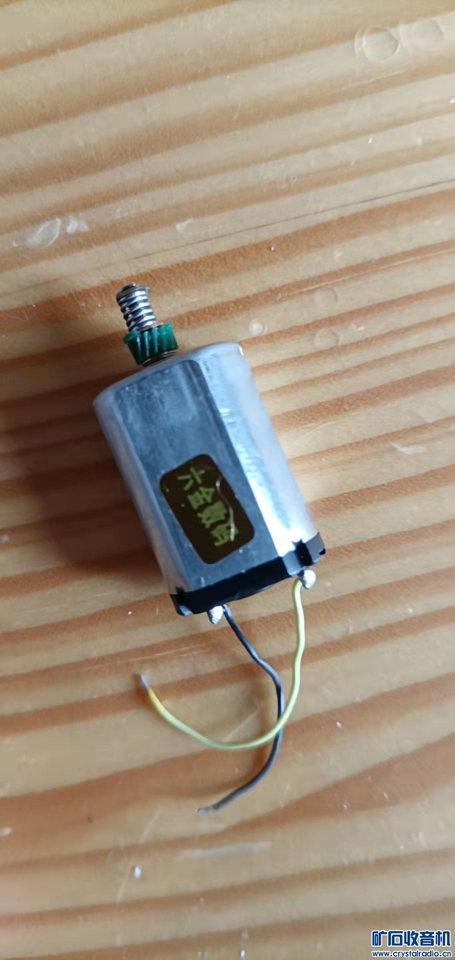

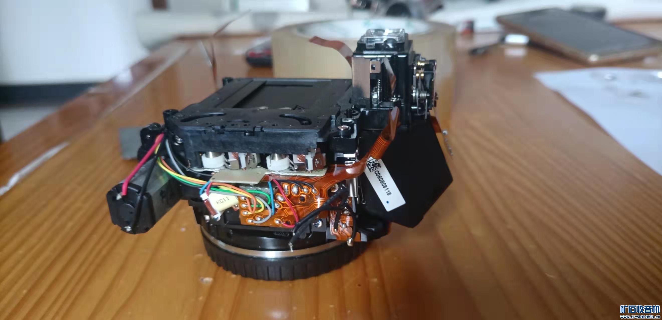

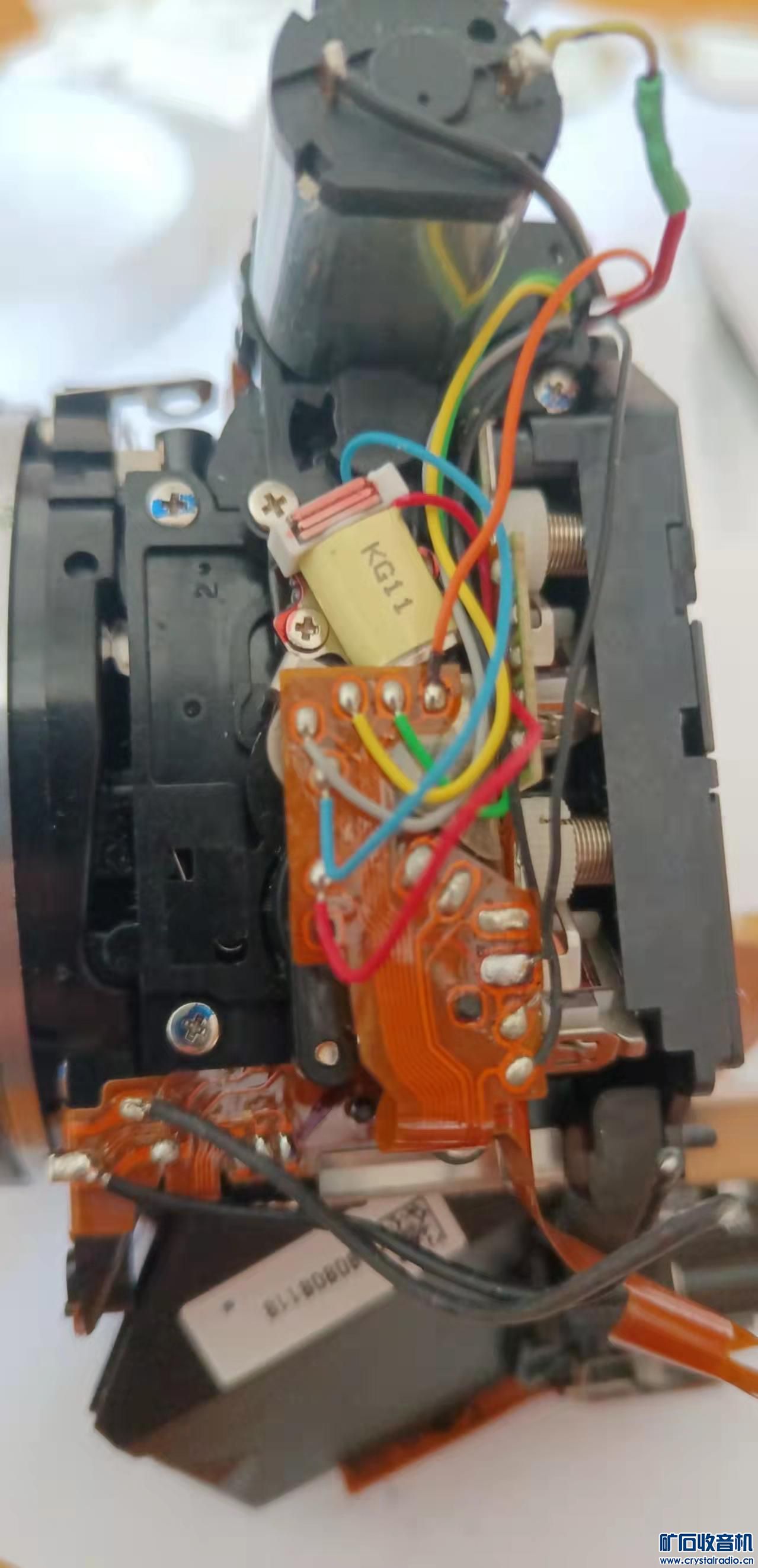

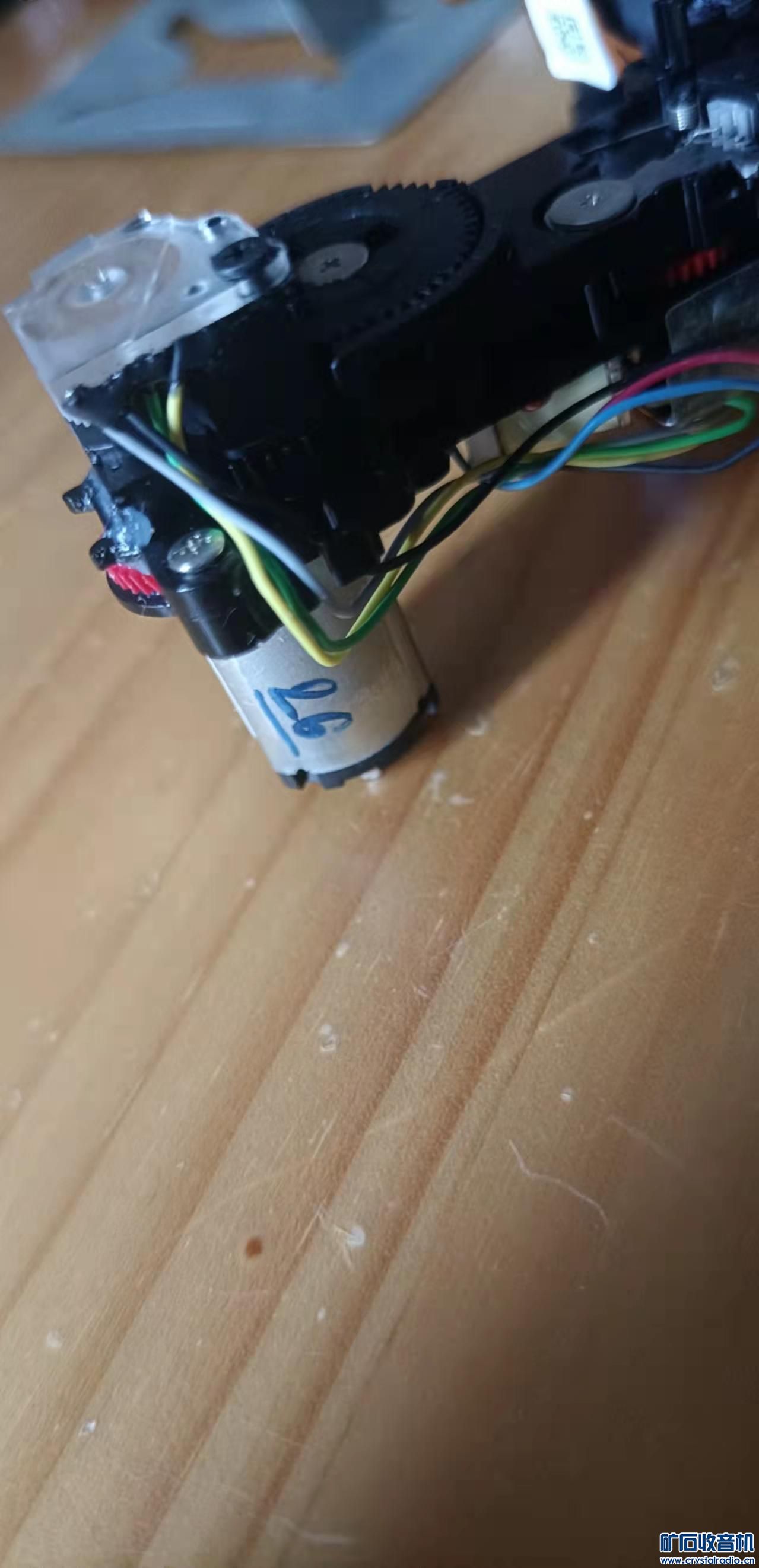

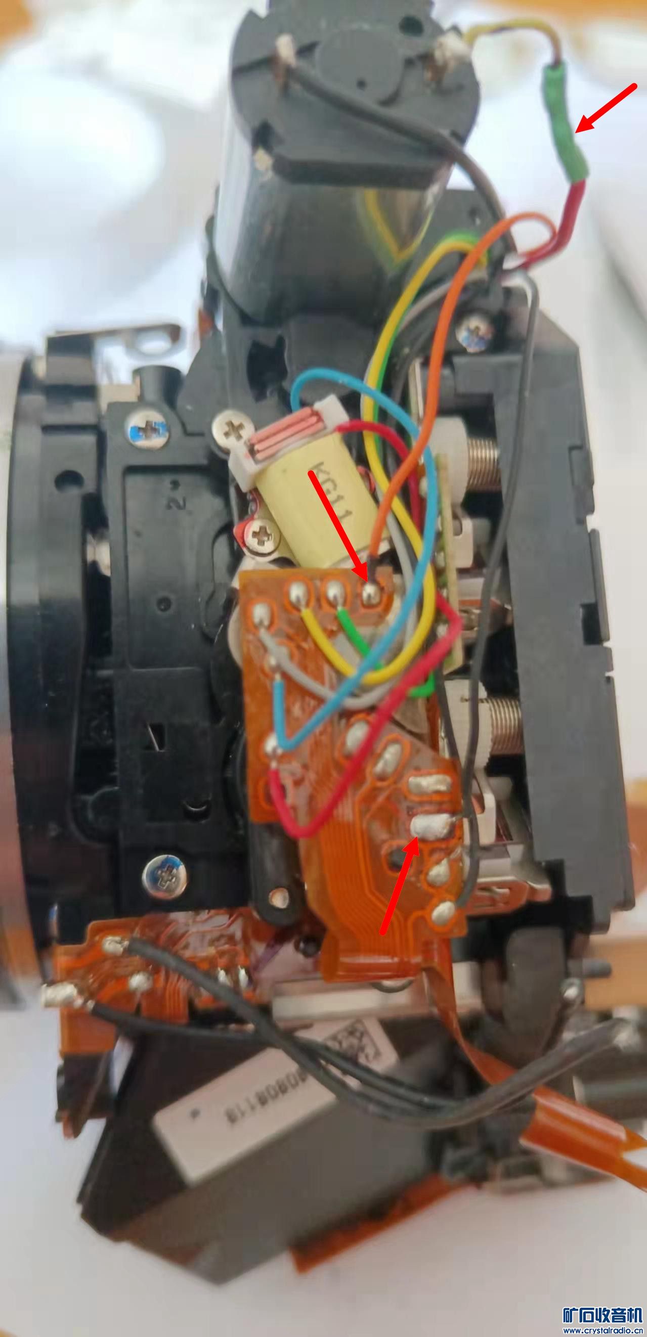

朋友一台尼康D40相机快门组件电机启动不正常,导致尼康D40相机快门不开启,尝试修理,拆卸相机快门组件,分解下来的快门组件电机通电试验发觉电机启动有死点,需要手轻轻转动一下电机才能正常启动,请教坛友,这是什么问题?电刷问题?
 楼主| 发表于 2022-4-16 16:14:10 | 显示全部楼层

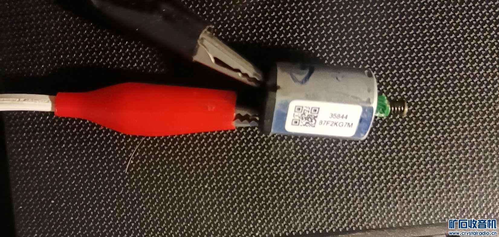

电机通电需要手转一下,才能启动,已经排除电机轴润滑不良问题,手转一下启动后扭矩、转速均正常
发表于 2022-4-16 17:10:20 | 显示全部楼层
应该是电刷与转子接触不好,有可能是有异物,或者油泥,或者电刷变形
 楼主| 发表于 2022-4-16 17:13:01 | 显示全部楼层
哦,谢谢回复,这个电机分正负极,接反不能正常转动
 楼主| 发表于 2022-4-16 17:15:59 | 显示全部楼层
这个电机分正负极,接反不能正常转动 ,坛友有此电机资料?

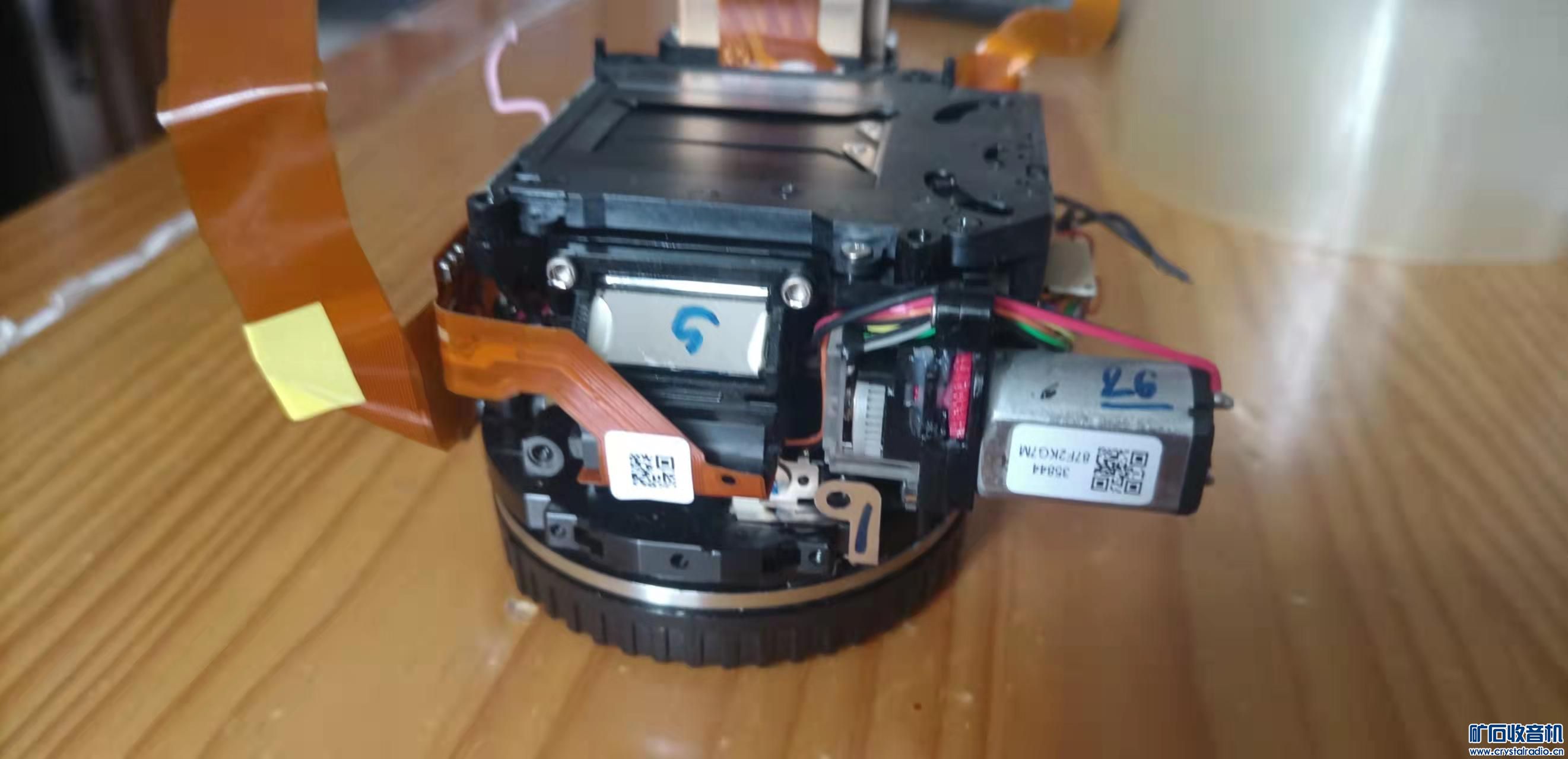

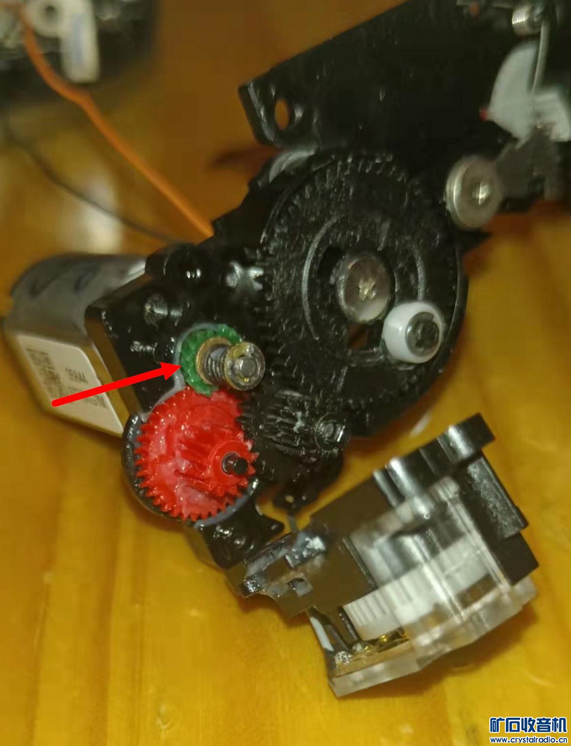

电机很难拆开,不修理了,买了新电机齿轮组,齿轮有些差异,
发表于 2022-4-18 16:29:34 | 显示全部楼层
直齿齿轮能跟斜齿啮合?估计很快就磨损掉
发表于 2022-4-18 16:46:55 | 显示全部楼层
电机可以换,你得把电机上的原齿轮换过来!
 楼主| 发表于 2022-4-18 17:01:08 | 显示全部楼层
霞飞 发表于 2022-4-18 16:29
直齿齿轮能跟斜齿啮合?估计很快就磨损掉
是的,正在犹豫这个问题,会不会很快磨损?
 楼主| 发表于 2022-4-18 17:02:24 | 显示全部楼层
原来旧齿轮也有磨损,正在*宝寻找新元件
 楼主| 发表于 2022-4-18 19:18:19 | 显示全部楼层
直齿齿轮能跟斜齿啮合?估计很快就磨损掉
直齿齿轮能跟斜齿啮合目前还行,阻力不大,就是考虑会不会很快磨损

不知道这样的啮合,有没有间隙,如果有,可能影响快门的准确性。
 楼主| 发表于 2022-4-19 12:33:09 | 显示全部楼层
今天把齿轮换过来了,太费劲,齿轮、弹簧、垫片和小卡扣组合起来顾此失彼,弹簧、垫片弹飞N次,......折腾一早上,做了专门简易工装具,终于装好
 楼主| 发表于 2022-4-19 12:39:12 | 显示全部楼层
齿轮换过来了,没有专门夹具太费劲,齿轮、弹簧、垫片和小卡扣组合起来顾此失彼,弹簧、垫片弹飞N次
