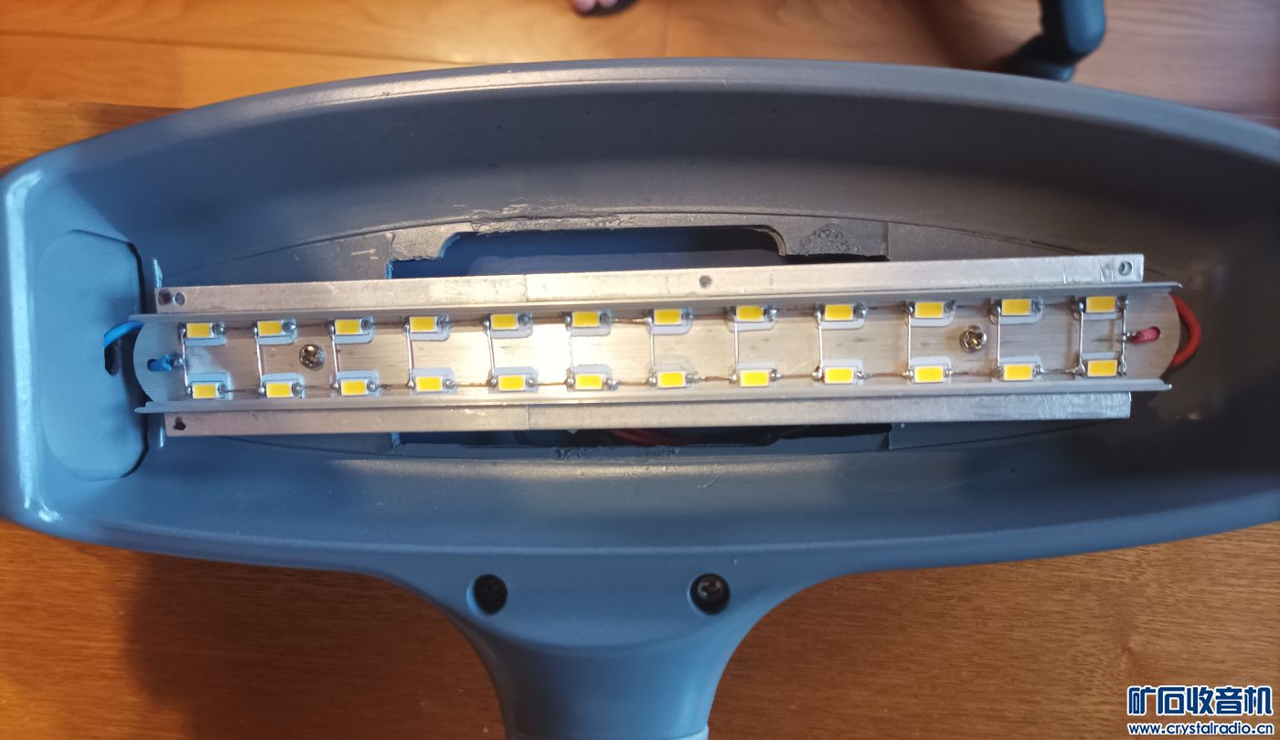

吃饱了撑的,又改了一次,原先是20颗5730,功率10W,嫌灯不够亮,且用的两条灯槽,两条灯槽是先串联再并联,这样一旦任意一条灯槽有灯珠开路,全部电流就会流向没开路的灯槽。
改成24颗灯珠,用一条灯槽,灯珠是两颗一组并联再串联,这样任意一颗灯珠开路,只影响并联的那一颗。
盖上灯槽罩。

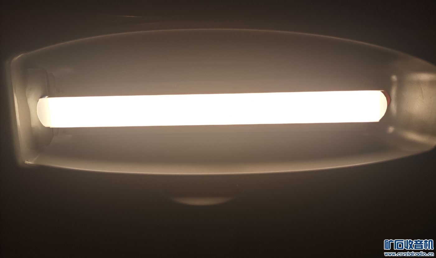

点亮,亮度亮多了。
