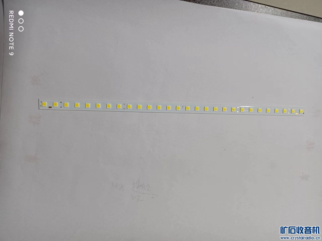

闲着没事折腾一盏台灯

原来不是我一个人会去改台灯  改LED的话,还是在网上买点国外大牌子的LED条 ,暖色点的光更舒服些。
我用的是38度论坛拍的条 ,12V的,电流200mA ,我用2根灯条400mA,暖色的。亮度也够,应该是国外牌子的。还可以。关键是不太热。不用风扇,推荐。
你台灯里原来的镇流器板做工还过得去啊! 当初灯应该也不是很便宜。

灯是广东的一个什么牌子忘了,原镇流器确实做得比较规范。当然直接买灯条方便,问题是买不到合适的灯条,就是长度、功率、色温三项都符合的根本买不到,也考虑铝基板打板,但就这么两条划不来,还是剪下灯珠粘贴到散热器上方便

北房间的吸顶灯,原先只有四个灯,我改成3W LED灯,但灯罩罩着,散热器烫手,而且亮度也不够,于是我在四边加了四条LED灯条,每条12颗5730,每条功率5W,4条就是20W,不开中间四盏亮度也够了,也是剪下灯珠粘到铝灯条上。

当然不加也没事,散热器温度也就70来度,就是折腾玩嘛 ,LED灯的发热还是比较厉害的,不管你信不信,再好的LED灯也有70%的电能转化成了热,那些摸着不热的灯都是塑壳灯,塑料不传热,当然摸着不热了
