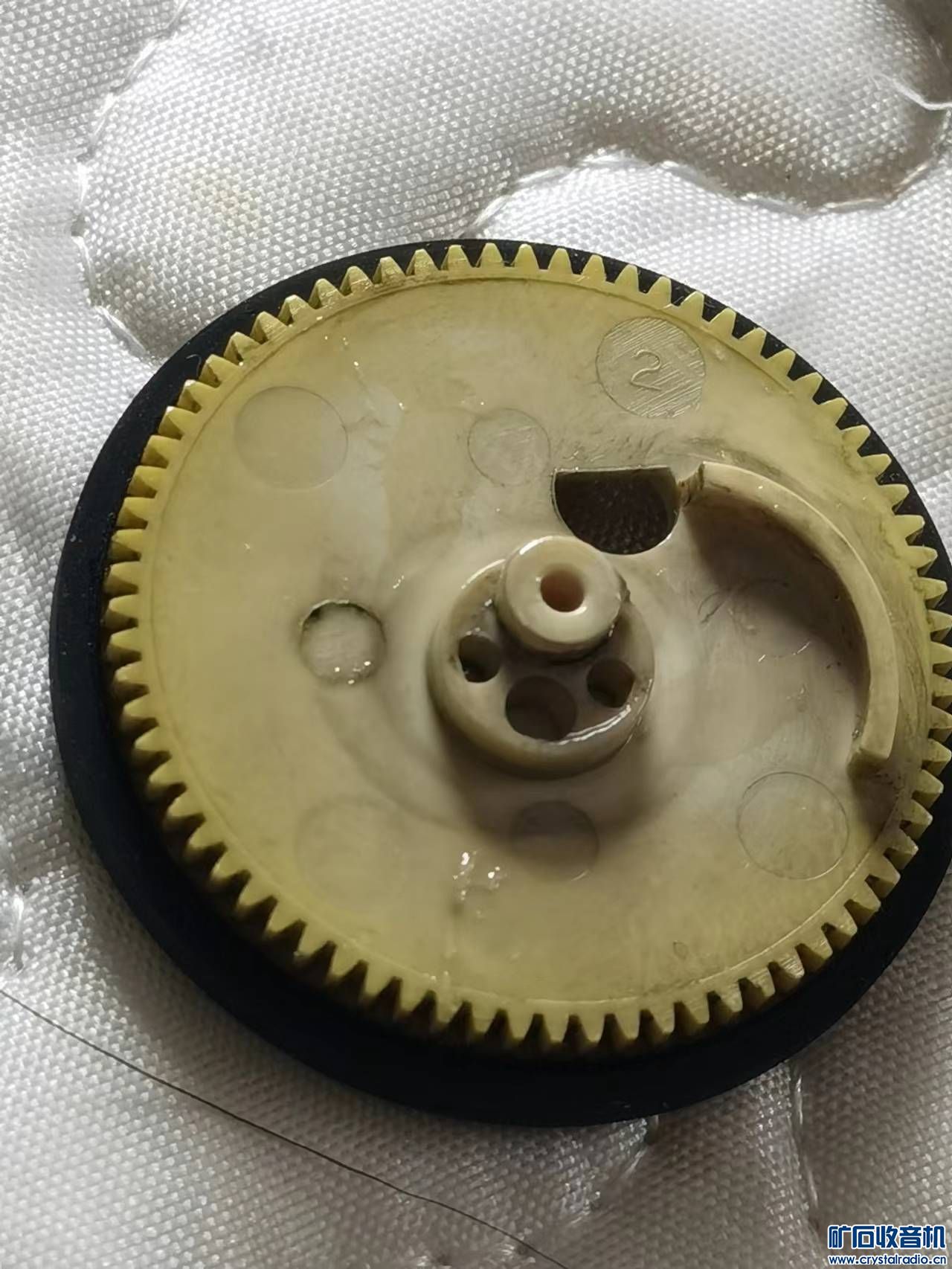

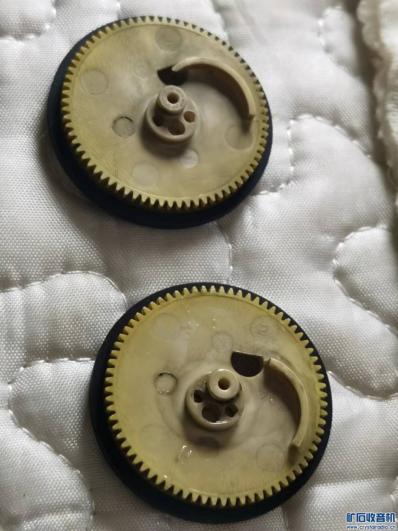

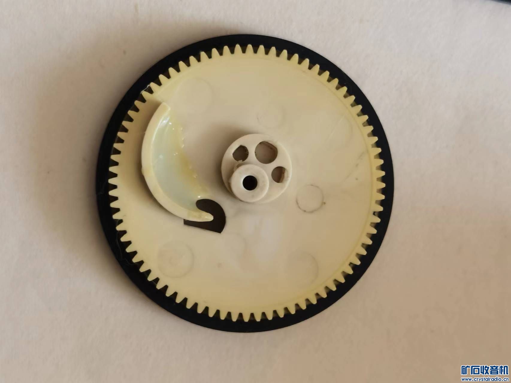

好消息,通过几天探索。问题终于找到了。朔料件坏了,这家伙动态机构挺复杂了。思路对,心细才行。

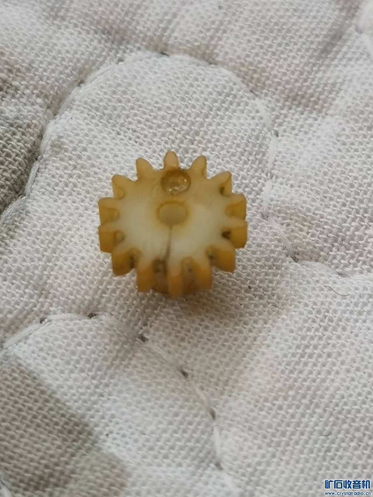

快进齿轮也裂了。
 楼主| 发表于 2022-4-19 12:38:39 | 显示全部楼层
齿轮14齿。直径8MM内轴1.5mm.,不明白。模数0.5,1。谁有宝上卖家地址给一个。

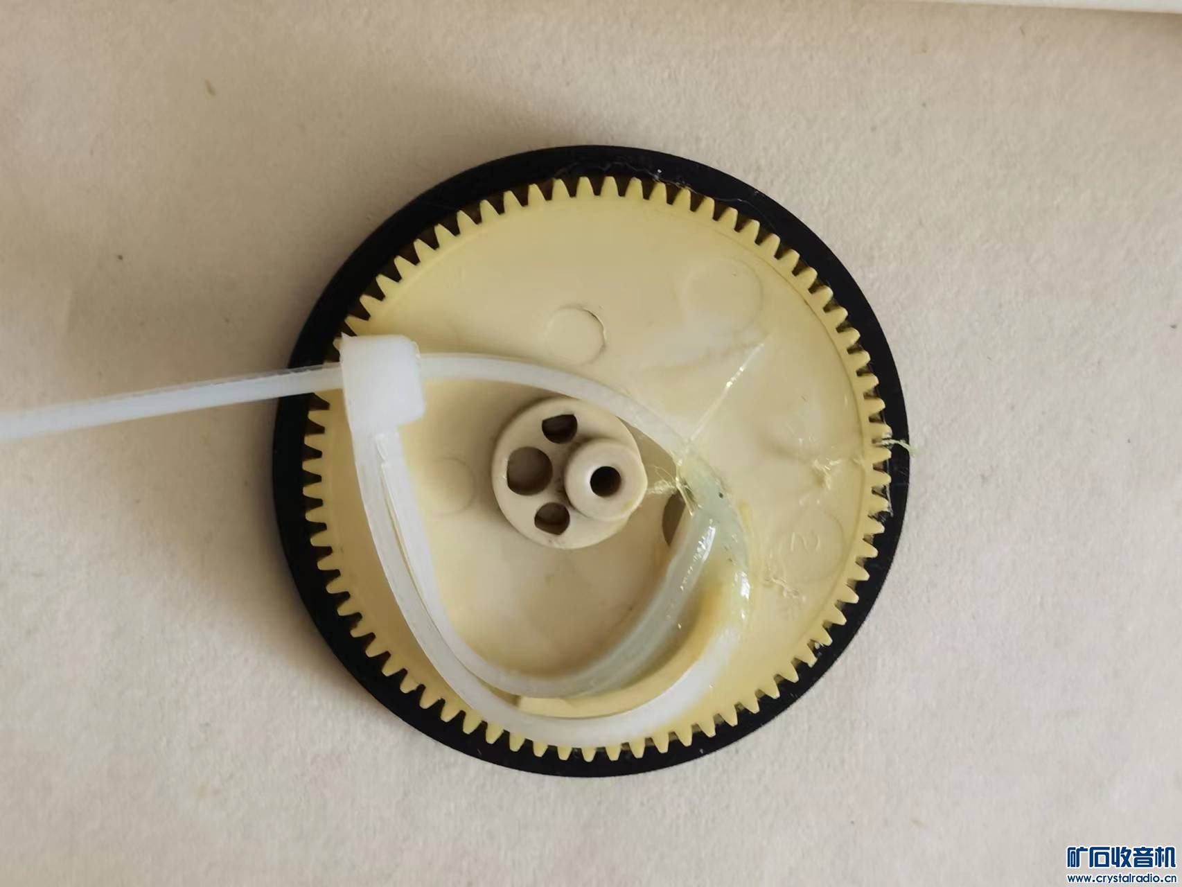

那个齿轮买不到,用电烙铁烫了裂口。用原珠笔芯套上正好。灌了点哥俩好成功了。
