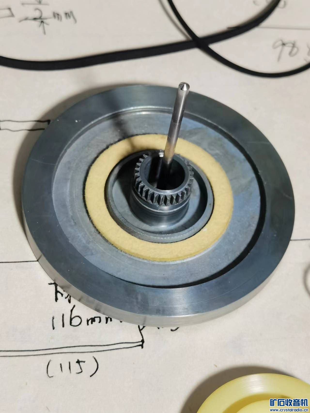

夏普777收录机磁带到头不跳起的探索
问了网上视频修理大师。没答案。人家靠手艺吃饭。还是自己研究吧。买了6个新胶圈。
拆机发现老胶圈弹性很好。和胶圈关系不大。拿下主动轮看到有摩檫盘。正反转应该通过
摩檫盘和两个小胶圈正反向转动。摩檫盘如果摩檫力小了带不动带盘。正反快进快退导带无力。
到头机器不跳应该是摩檫力小了。用酒精洗了一下毡片。手转感觉毡片磨檫力还是小。
还没合机。
谁有洗毡片的好方法告诉一下。

发表于 2022-4-14 17:07:55 | 显示全部楼层
用粗砂纸磨毛糙增加摩擦力
 楼主| 发表于 2022-4-14 18:28:31 | 显示全部楼层
sz一只鱼 发表于 2022-4-14 17:07
用粗砂纸磨毛糙增加摩擦力
毡片咋磨啊
 楼主| 发表于 2022-4-14 18:31:25 | 显示全部楼层
盘边有竖纹。毡片是平的。磨盘与毡片的平面。

 楼主| 发表于 2022-4-14 19:25:29 | 显示全部楼层
拉弹簧最科学。磨毡片不平跑调。
 楼主| 发表于 2022-4-14 19:41:48 | 显示全部楼层
太紧了能把磁带噔断。
 楼主| 发表于 2022-4-15 11:12:24 | 显示全部楼层
AA886 发表于 2022-4-15 08:12
这个位置与停机无关.与前进后退有关联
说说什么引起磁带到头不跳。

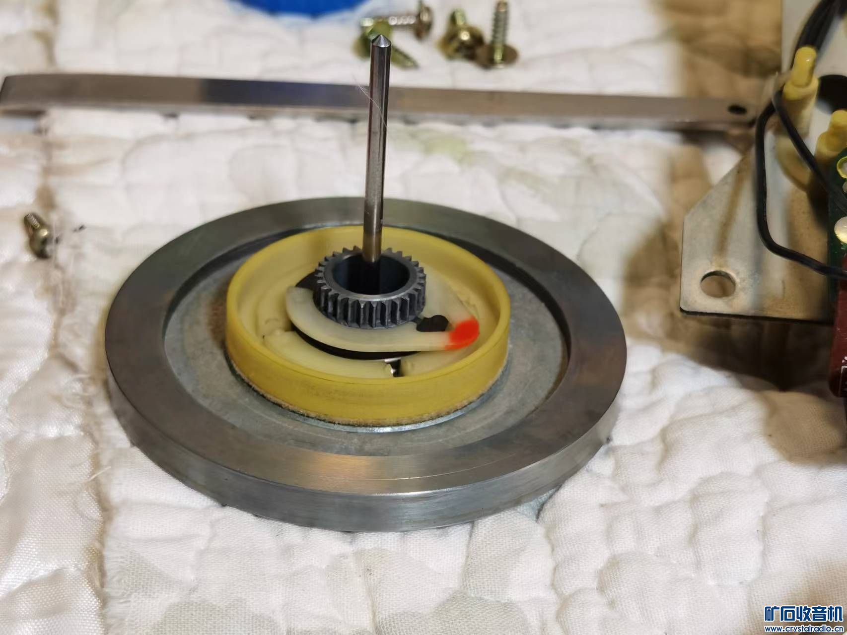

 楼主| 发表于 2022-4-15 11:15:00 | 显示全部楼层
找到一个小弹簧,丢一个都是毛病。不好配。

 楼主| 发表于 2022-4-17 11:17:37 | 显示全部楼层
迟来的菜鸟 发表于 2022-4-14 19:48
过去普通的机器,这种情况不就是把主导轴和压带轮用酒精擦拭一下就好了吗。
这机器动作复杂。不是擦酒精就行了。别的机器蹦紧磁带,有个触杆一碰就跳了。这个机器不行。
发表于 2022-4-17 11:43:24 | 显示全部楼层
磁头和压带轮中间有一个塑料件,磁带结束时绷紧后这个机构动作
