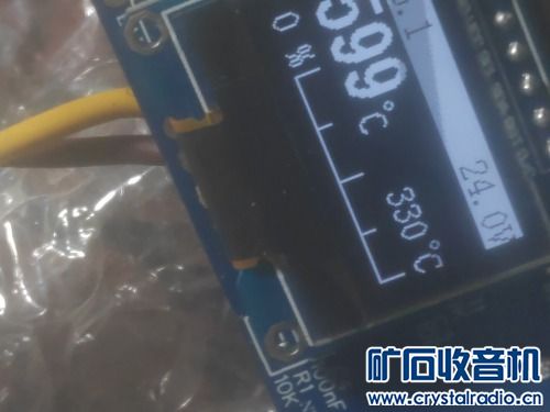

T12电烙铁接地问题
发表于 2022-4-28 07:07:43 来自手机 | 显示全部楼层
刚制做了两个oled屏的,之前一直用超小型控制板放在笔记本电源盒里的,出门带着方便。再说静电问题,开关电源热地到冷地之间有一个1N的安规电容,也有的电源LN到地也有两个电容,反正不管有几个都去掉就行了。
发表于 2022-4-28 07:14:06 来自手机 | 显示全部楼层
烙铁地可以接一1M的电阻到T12的地,再接1M电阻到品字型插座的地就可以了。
发表于 2022-4-28 07:24:41 来自手机 | 显示全部楼层
再说震动开关,他就是小弹簧中间穿一个铁棍,晃动时弹簧和铁棍就会接触到,可能我买的型号不人合适簧太硬灵敏度不行,还好我手里还有好多年前买的水银开关。
