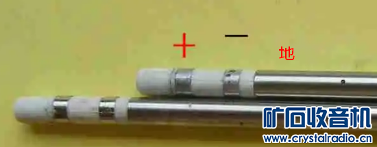

发表于 2022-4-14 13:53:38 | 显示全部楼层
T12 烙铁 都一样只有三个触点,外壳接地线就行了

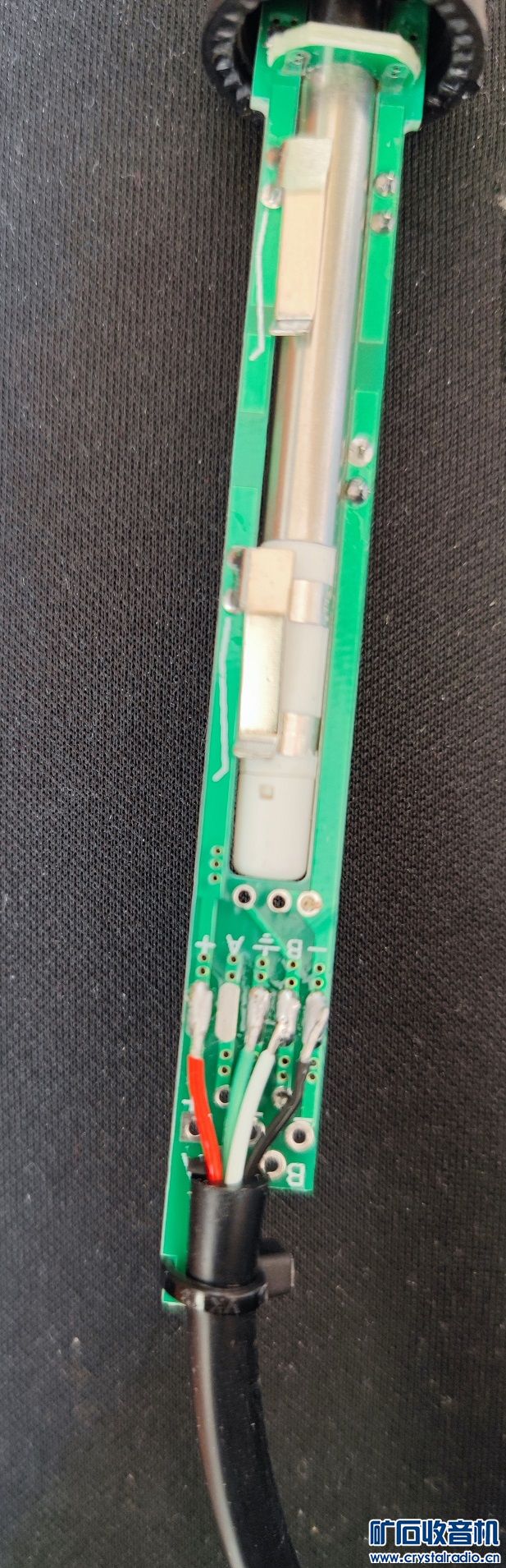

发表于 2022-4-14 15:06:16 | 显示全部楼层
我的是5芯,
烙铁上实际焊接了4根线。
发表于 2022-4-14 15:11:45 | 显示全部楼层
貌似烙铁头中用到了位移传感器,
可以数分钟不动就进入休眠。

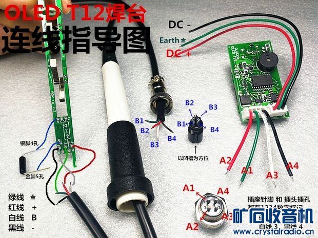

发表于 2022-4-14 18:49:12 | 显示全部楼层
红皮驴子 发表于 2022-4-14 17:19
还没买,不知道买啥
那你得先有一个控制器
(当然,自己DIY一个控制器也是可以的),
控制器会有详细说明接线方式的。
一般地线是要和交流电源的地线相连的。
以下接线供参考
图中控制器的三根电源线,
分别接直流电流的正负极,
以及交流电流的地线。

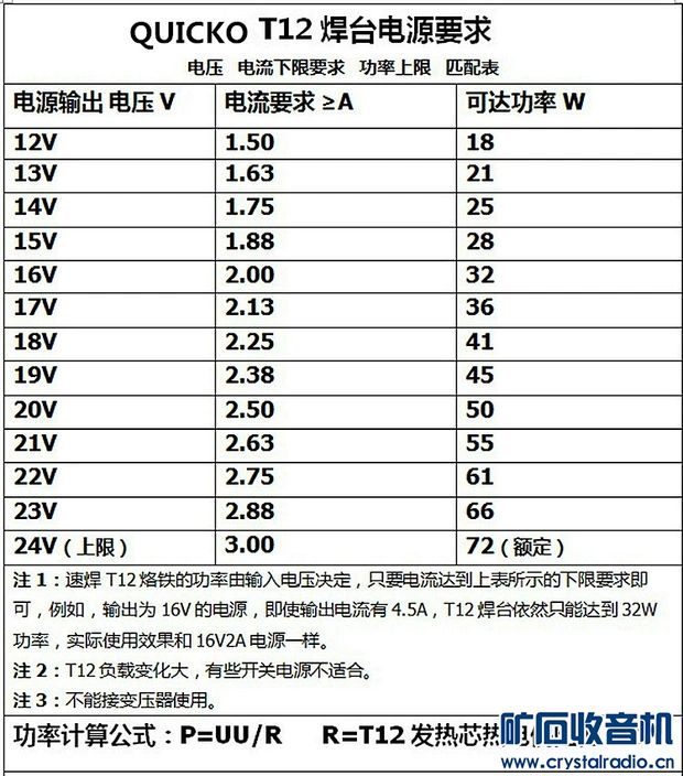

发表于 2022-4-14 18:52:38 | 显示全部楼层
至于直流电源,
控制器的说明里也会提出要求,
看你的笔记本电源是否合适。
下面的要求供参考。
发表于 2022-4-14 19:00:22 | 显示全部楼层
原装951焊台只用了4芯线
