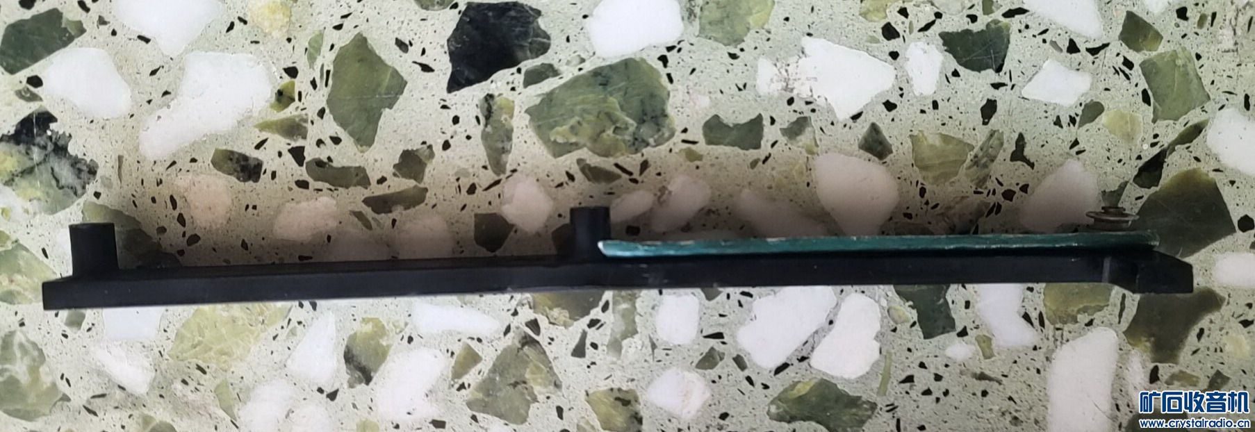

海燕B321的一个设计缺陷

我在闲鱼买了这个海燕B321也是这个塑料弯了,简单的办法就是背面加个加强板,或者是找人3D打个新的

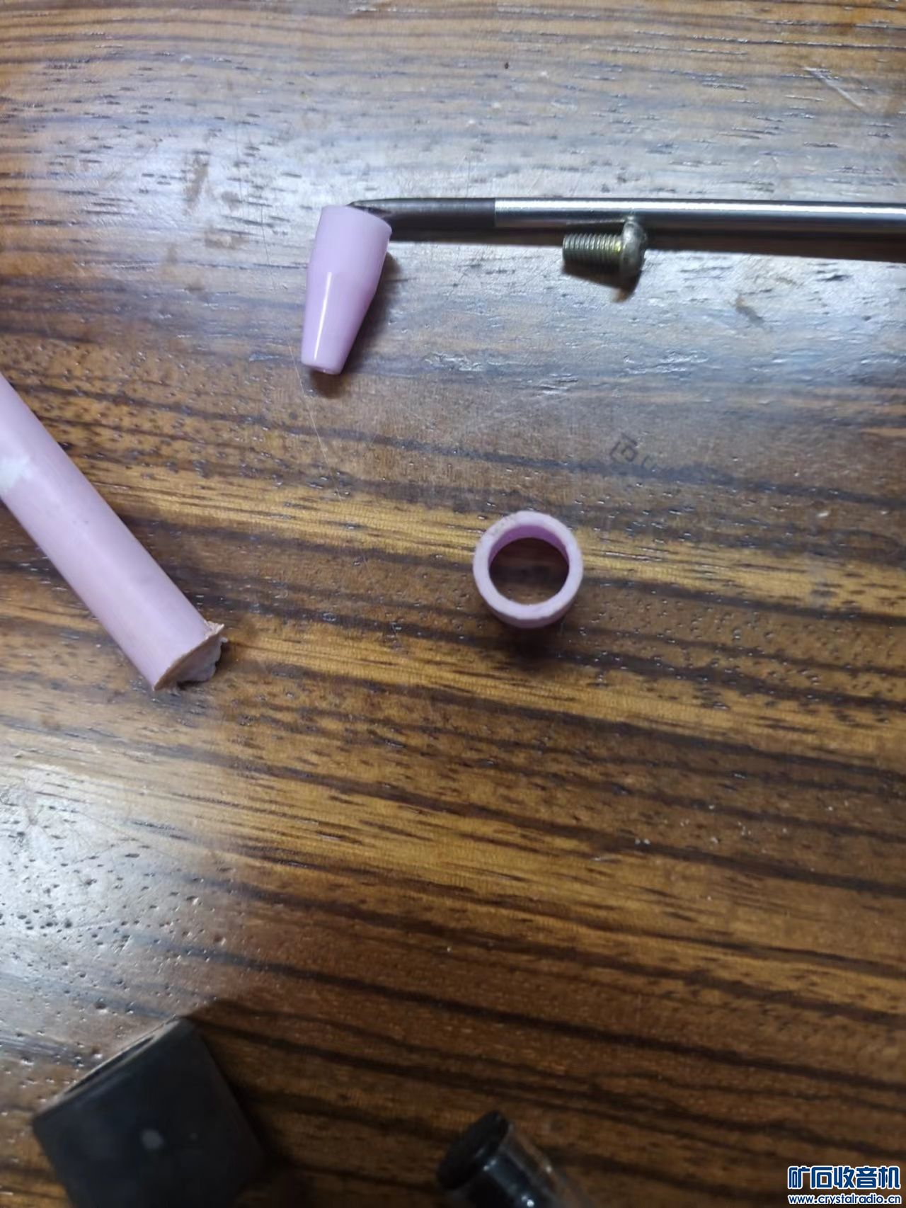

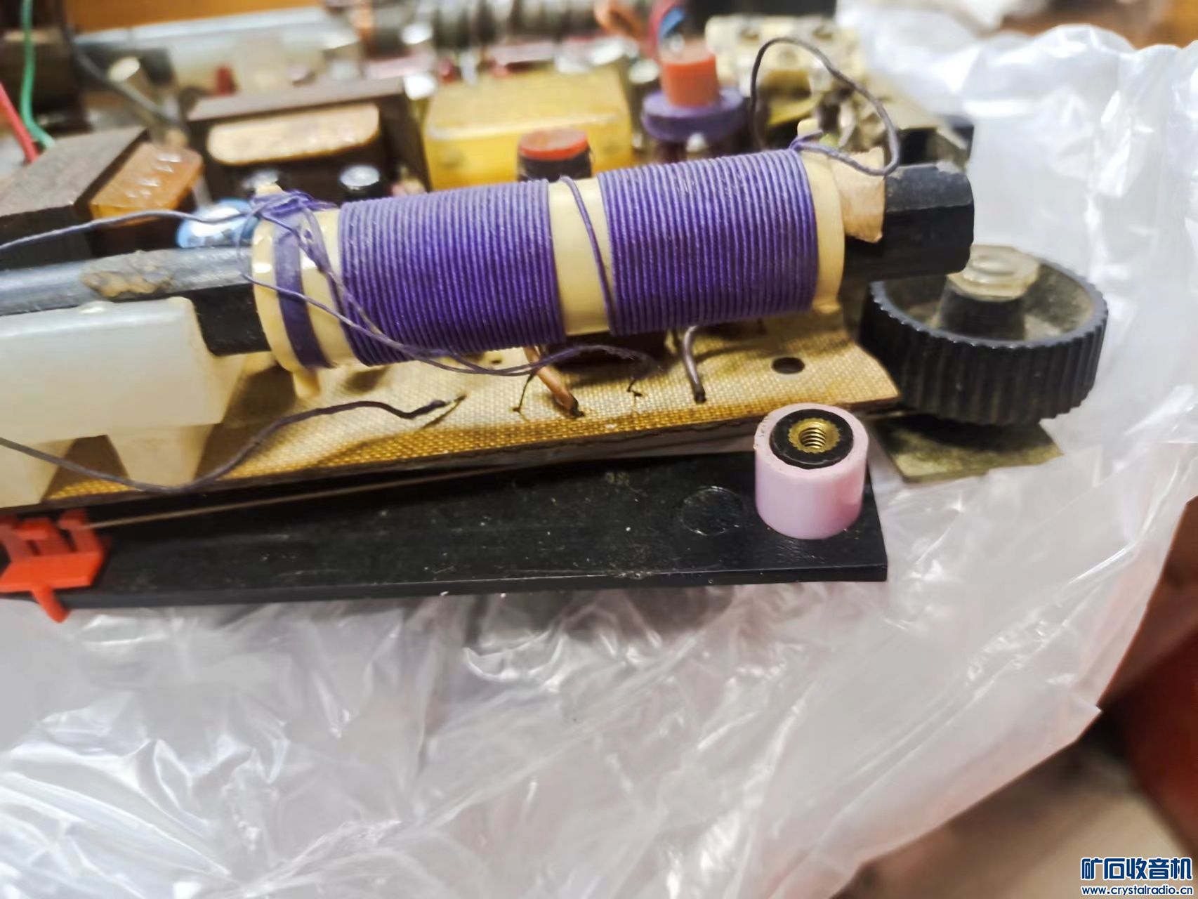

b321拉线 修改好    这下拉线顺畅多了
 楼主| 发表于 2022-10-23 10:34:53 | 显示全部楼层
zhuangmushu 发表于 2022-10-22 17:36
b321拉线 修改好    这下拉线顺畅多了
这个方法好。简单易制。

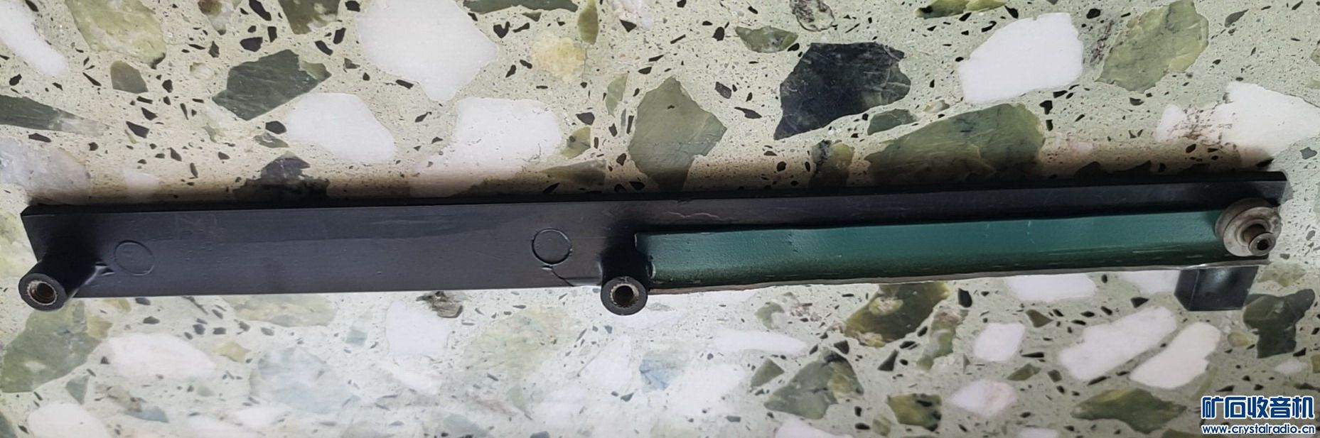

发表于 2023-6-16 10:47:36 | 显示全部楼层
b321拉线 修改好    这下拉线顺畅多了
借鉴了这个方法,改进了B321收音机。
发表于 2023-6-16 10:50:51 | 显示全部楼层
也跟着预付了一下:
补充内容 (2023-10-11 13:23):
我的这台海燕B321可能拉线不紧,本身拉的不厉害,加固预防而已。
发表于 2023-6-16 14:04:50 | 显示全部楼层
背面整个粘贴一张薄金属片,形成复合多层结构的最简单一个(双层)也能有效抵抗变形。如果能加上预拉(反弓)就更好。

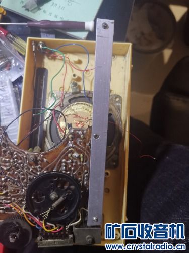

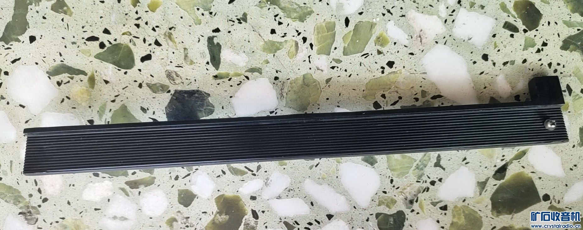

我是直接换用铝合金条,一劳永逸,调谐再不吱吱嘎嘎了,很顺滑
