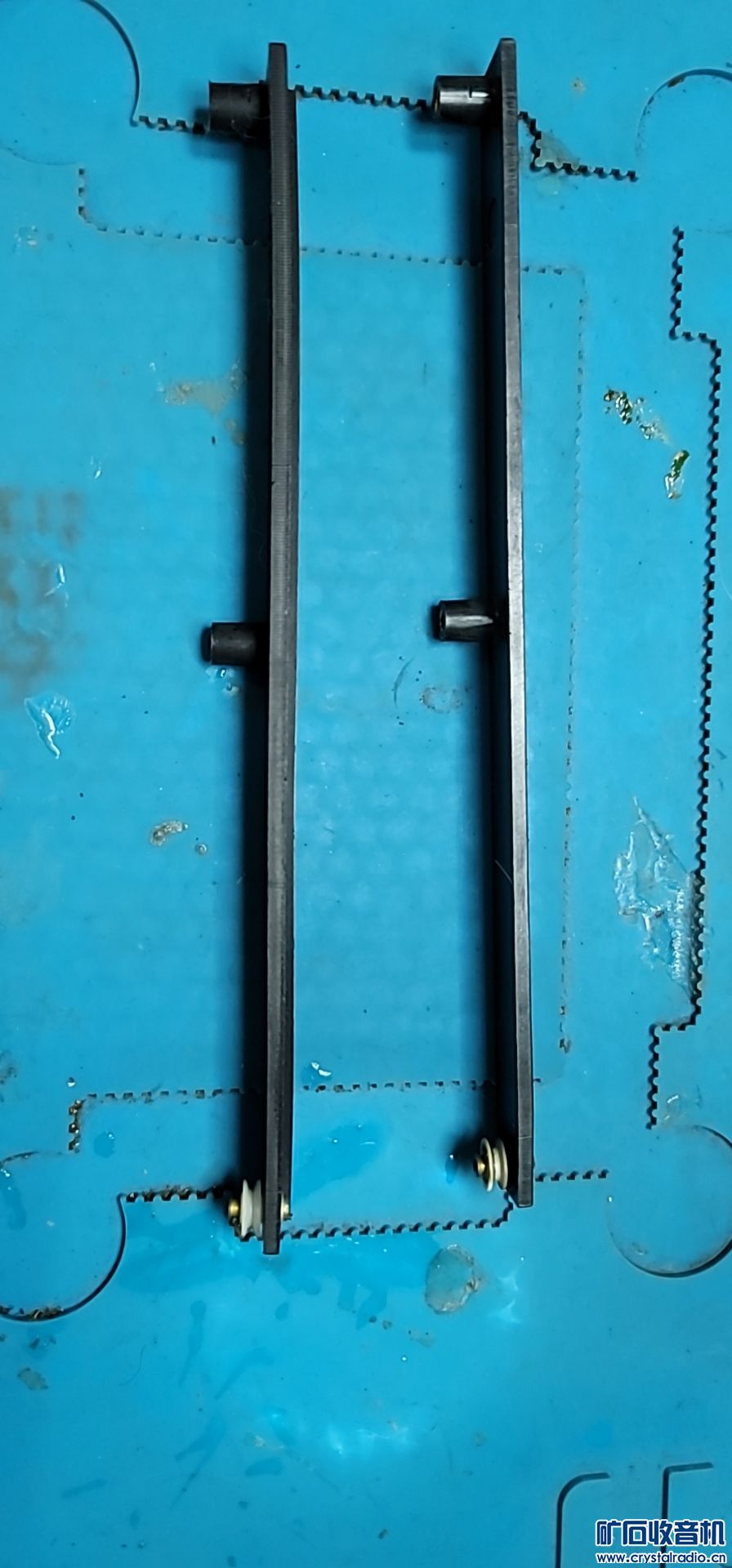

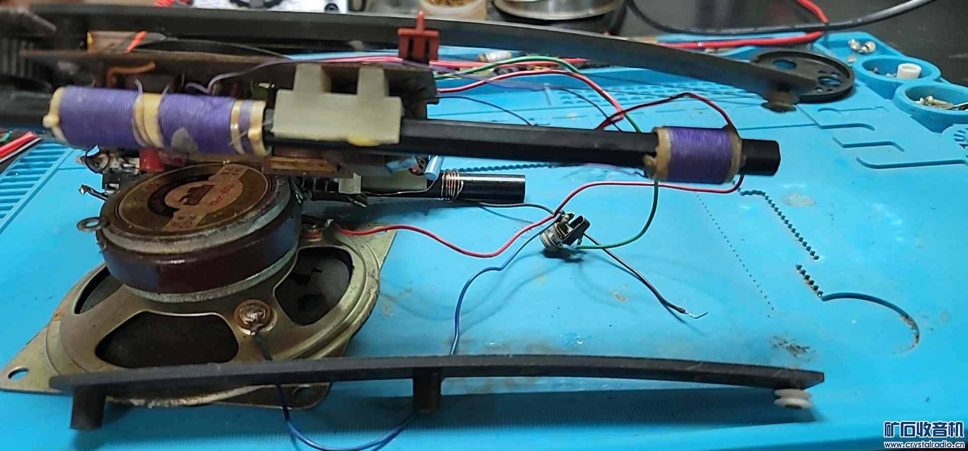

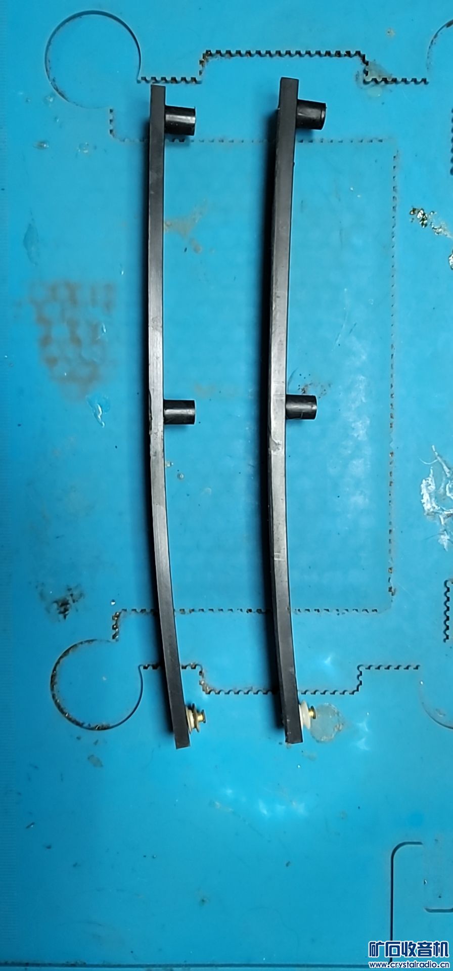

海燕B321的一个设计缺陷,拉成了一张弓。
捣腾了不下十台,无一例外!
发表于 2022-4-13 09:24:29 | 显示全部楼层
海燕的B321其实是最早期的产品,后来的海燕B331与B333就要比早期的B321好得多,架子不再是那么的软弱,有的是用金属做的了,后期的产品绝对是没有这个缺点的。不但如此,后期的扬声器改用了内磁、方屁股的喇叭,使磁棒不再被喇叭的磁性而磁化,大大地减少了交叉调制,使短波和中波的接收更稳定,因此灵敏度提高了很多,外加还有皮套,所用的其他零件也要比这个好得多。
修这条导轨你可以在导轨的尽头处加一块较硬、较厚的黄铜U字形加强条,并钻上二个孔,使滑轮螺丝与固定在线路板上的螺丝都穿过这两个孔,这样这个问题便彻底解决了。

 楼主| 发表于 2022-4-12 15:50:36 | 显示全部楼层
复原很容易!用电吹风边吹边矫正。
问题是矫正后再装上拉线后很快就又拉弯了。
本来可以设法在背面加一个抗拉“筋”,但那样又破坏了机器的“原汁原味”。

发表于 2022-4-12 16:03:16 | 显示全部楼层
找个LED电视机的废旧铝基板灯条,剪合适的大小形状,粘在后面,强度会大大增加.

原设计应该在头上加一个固定螺丝

弹簧拉力太大了;
加上时间长,塑料老化所致;

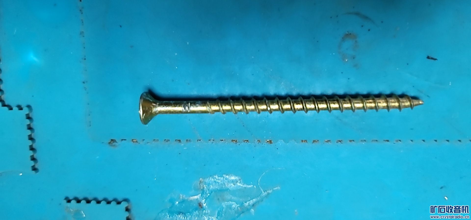

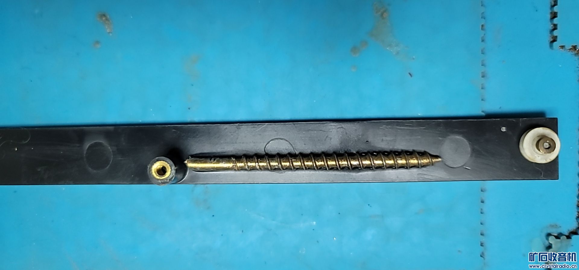

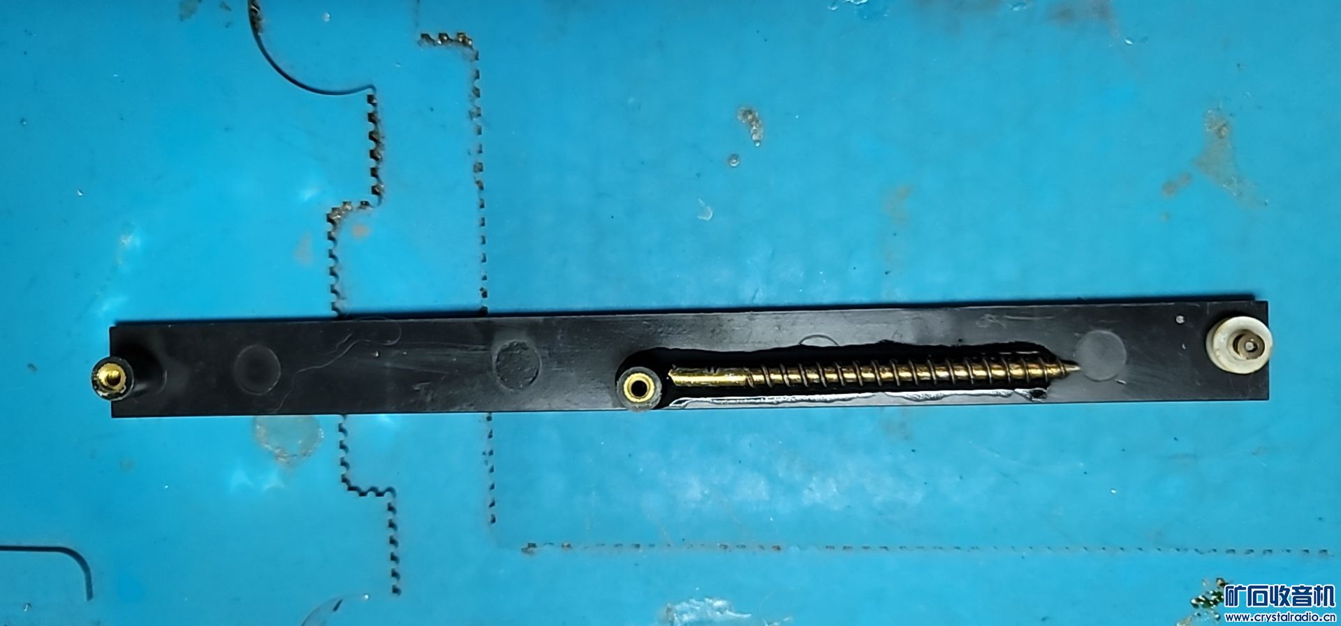

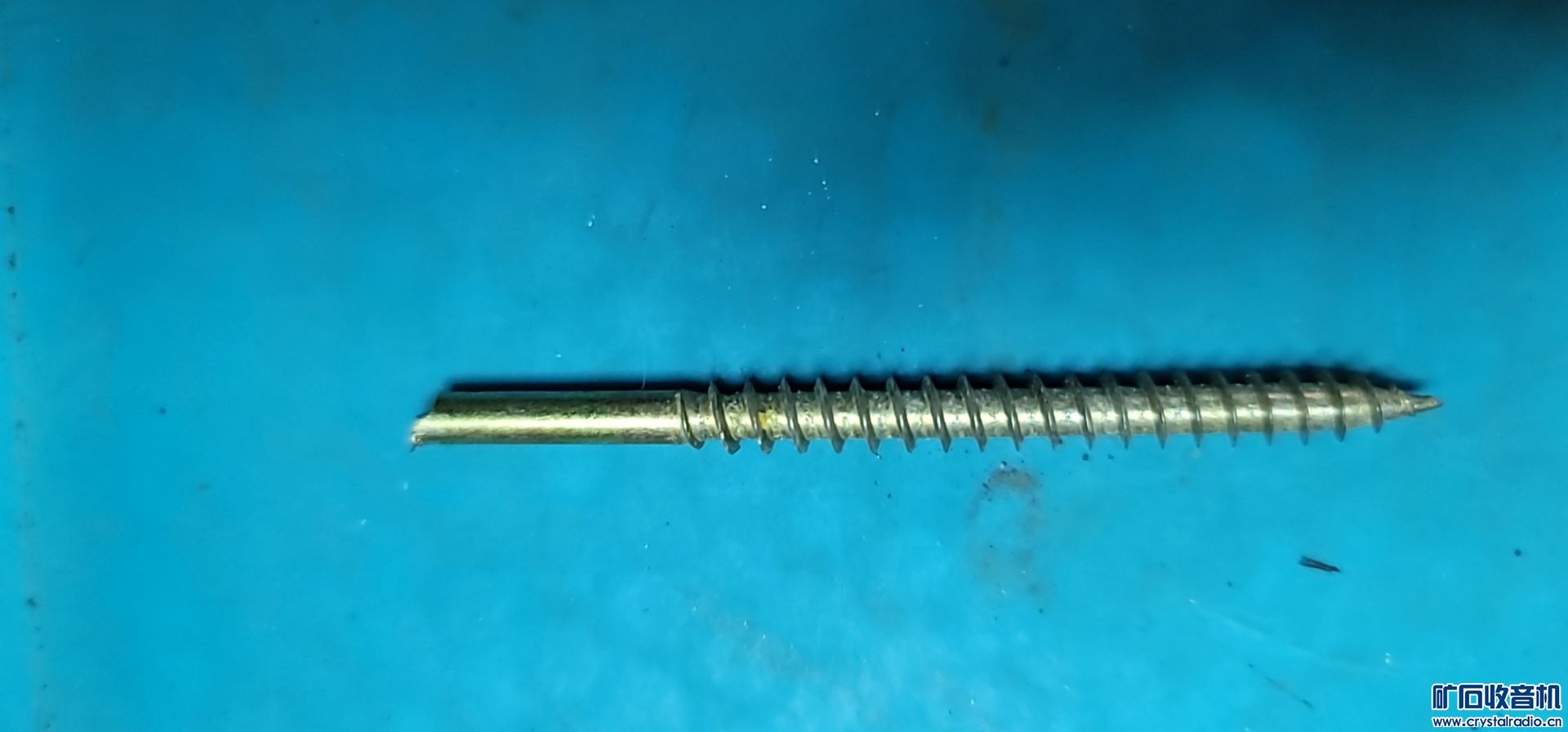

 楼主| 发表于 2022-4-12 16:46:13 | 显示全部楼层
这样做,找一个这种钢螺丝,长约6、7公分。
钢锯锯去螺丝头。
用络铁热压在这个部位,压入螺丝直径的三分之一左右为宜,切忌压入过多破坏正面。
待压入的螺丝充分冷却后,滴上T8胶水进一步加固。胶水干后即可。

不是为螺丝遮丑,我说的“槽钢”可以根据长度来做,从头到尾(您这个是半截),重量轻强度大。只是建议您随意。
 楼主| 发表于 2022-4-12 17:51:39 | 显示全部楼层
金杯磁棒 发表于 2022-4-12 17:11
不是为螺丝遮丑,我说的“槽钢”可以根据长度来做,从头到尾(您这个是半截),重量轻强度大。只是建议您 ...
谢谢你的建议!
不过这螺丝是钢的!放在台钳上强行掰可以掰断,却无法折弯,所以强度足够。
另一端本就有两个固定桩,不用考虑;易弯的这段背上这七公分的钢螺丝,强度足够了。

海燕、凯歌都有这问题,可以加热整形后加个不锈钢折弯板,厚0.6折弯就行。
