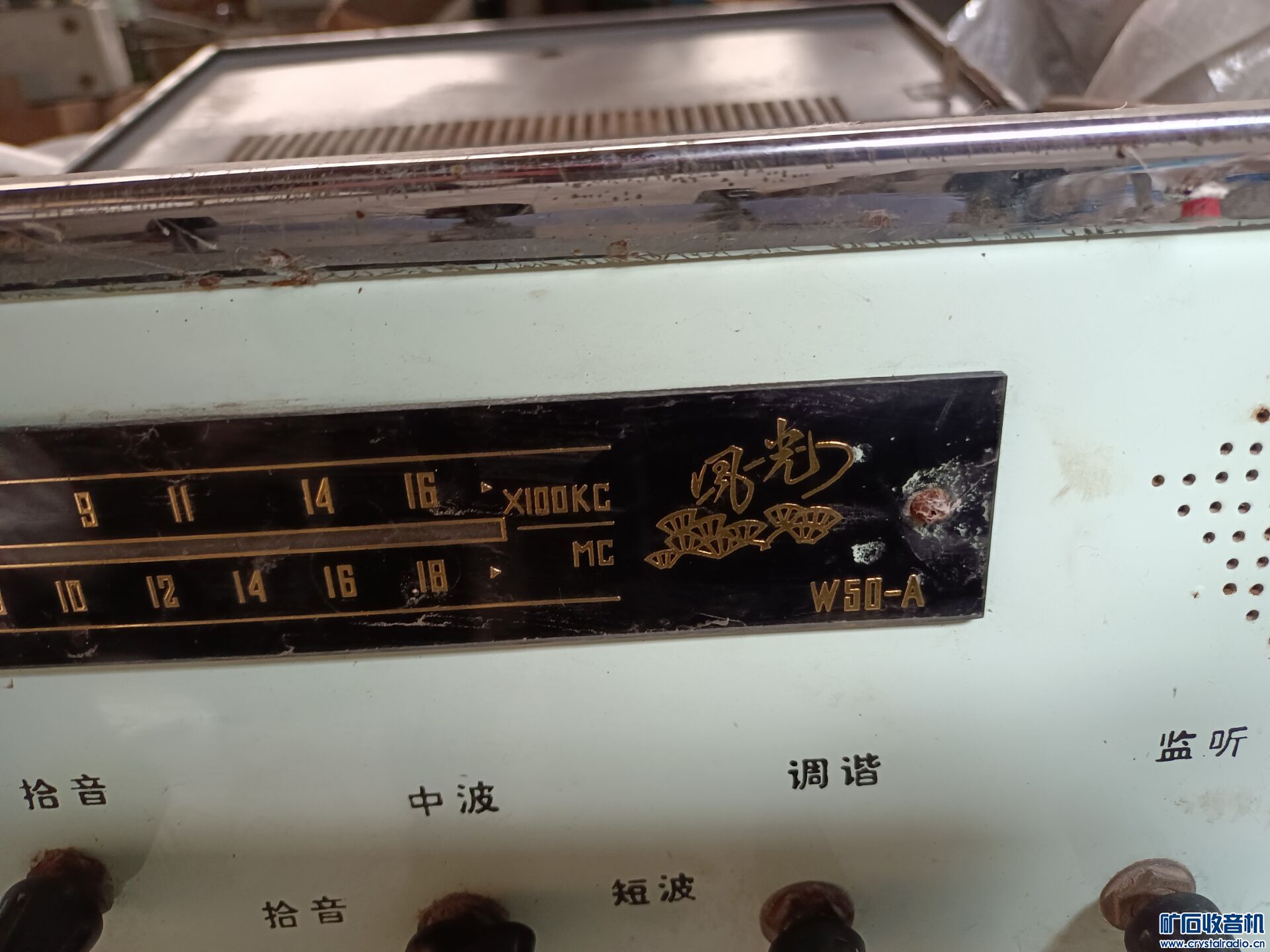

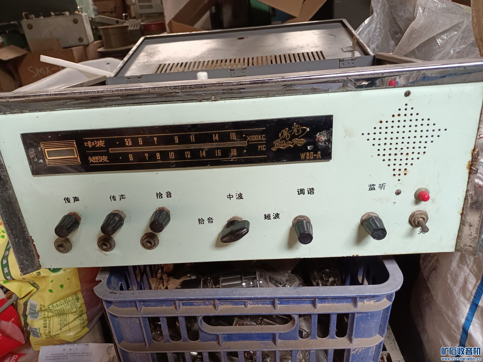

求助风光电子管扩音机用什么型号电子管?
发表于 2022-4-10 10:38:00 | 显示全部楼层 |阅读模式
QQ图片20220410103300.jpg QQ图片20220410103258.jpg QQ图片20220410103255.jpg QQ图片20220410103250.jpg

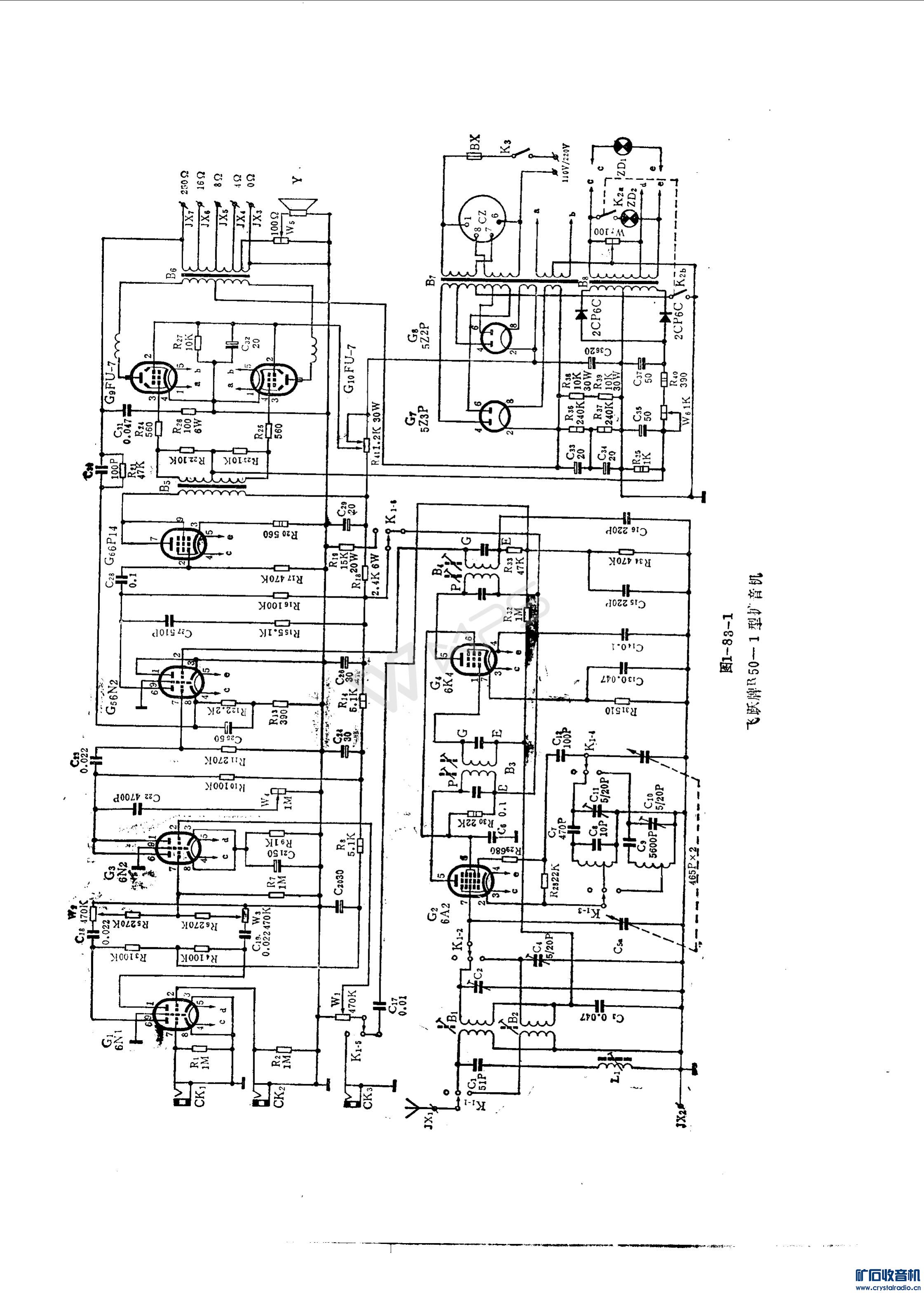

那个年代的机器电路都是差不多的,互相“借鉴”呗。
给你个比较典型的参考电路。

 楼主| 发表于 2022-4-10 12:54:36 | 显示全部楼层
给你个比较典型的参考电路。
就最后一图手指小七脚不知道
 楼主| 发表于 2022-4-10 12:55:18 | 显示全部楼层
喜儿 发表于 2022-4-10 12:44
手指的地方用5z2p,5z3p,收音机部分6A2,6K4,6N1,话筒用6N1,小变压器前面用6P1.还有两个Fu-7,带帽的那两 ...
手指2个小七脚不知道什么型号?
发表于 2022-4-10 13:12:56 | 显示全部楼层
打开底盖看看接线就容易判断了。我估计是俩6Z4.

国产七脚管型号不多,也没看到5Z3P整流管可能是硅代,机器翻过来顺线测绘一下。

发表于 2022-4-10 19:40:46 | 显示全部楼层
打开机器底盖,对着那两个七角管拍个图片发上来就有答案了。不过根据位置紧靠电源变压器应该是整流管。为保险发张图片最稳妥!
发表于 2022-4-10 19:59:31 | 显示全部楼层
回答坛友问题请仔细一些,以免误导他人。
原楼主手指地方是两个7脚管座,因为靠近电源变压器,所以是两个6Z4的可能性很大。绝不会是5Z2P这种8脚管。
