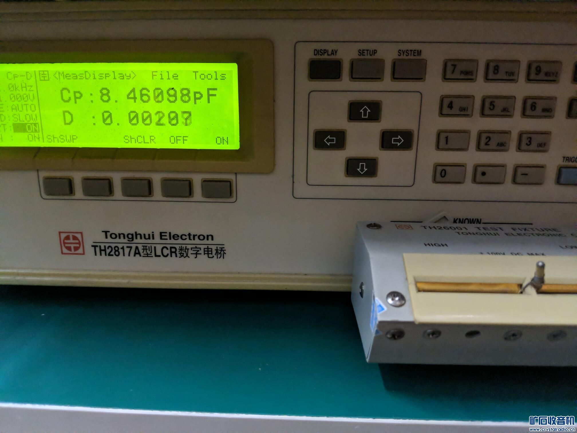

1) 开始是常规  测量,分别是 瓷介可调,涤纶(就是红红的非常漂亮的那个,貌似是涤纶吧),云母,拉线瓷介微调.
这里的D值越小越好.Q=1/D,也可以理解为Q值越大越好,表明损耗少,品质因数高.
比较可以得出,瓷介的差些,尤其那个可调的瓷介,我都怀疑里面有灰,不干净.云母的最好.涤纶的也不差.
所以这些都可以用于高频,以云母为最,涤纶次之.当然现在的mkp之类的也和云母不相上下.

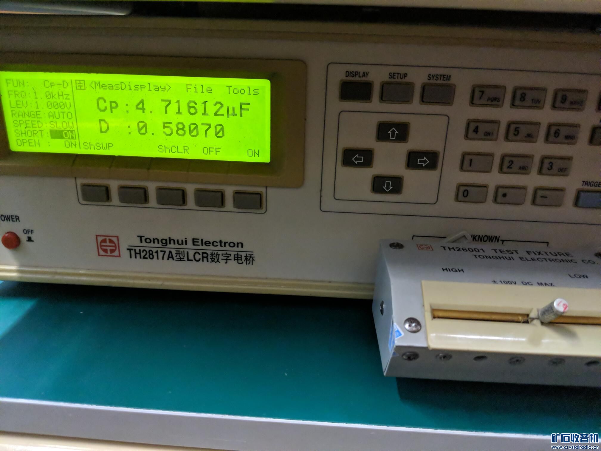

2) 电解电容
这个是一个D值很高的电容

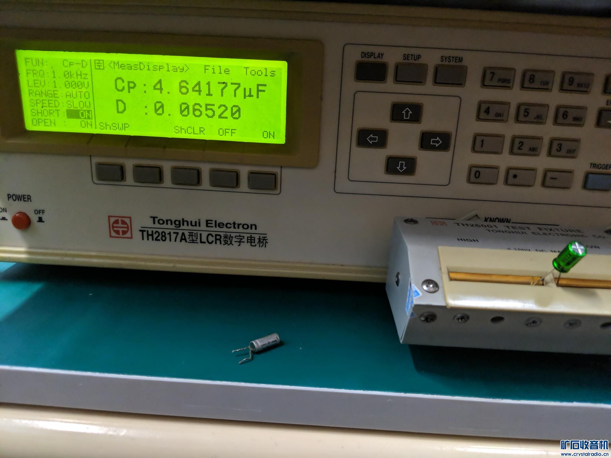

下面是一个全新的正常(有极性电解)的相比较

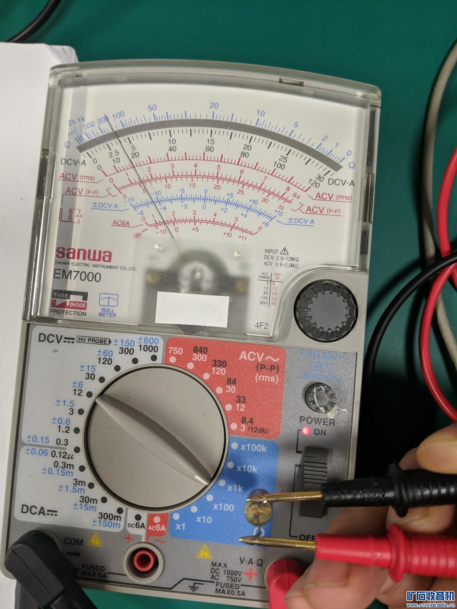

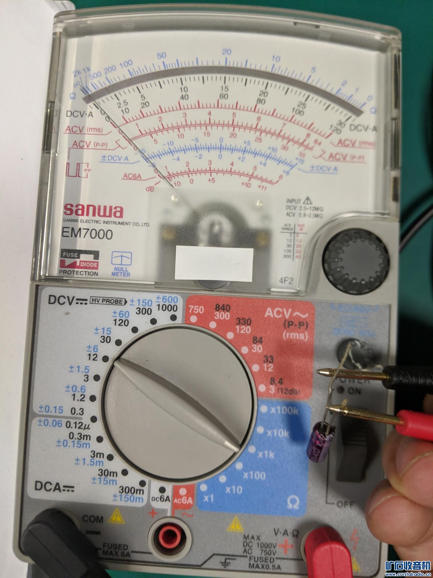

万用表测试漏电,测试这个怀疑有问题的电容的时候,表针不太稳定,有时候靠右接近0了,有时候接近无穷大,大多时候在这个位置,表针反应不灵敏.(每次测量前都放电了,没有用手接触)
比较这个好的电容,阻抗无穷大,表针摆动灵敏.
这里的结论就是,如果有个正常的电容比较的前提下,用万用表测电容,还是可行的.但只能定性的估算一下,不能准确.

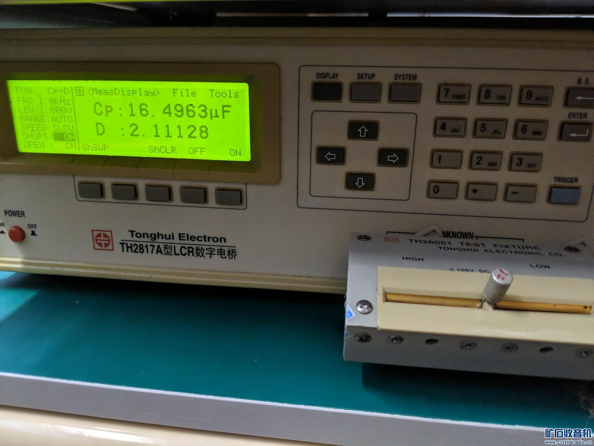

3) 再比较一个无极性电解
一个全新的
拆机的
结合以前的一些测试,观点如下:
电解电容的D值一般在0.5以下,我测试过性能良好的电解都在这个值以下,甚至一些名牌电解,在0.0x级数上. 无极电解总体上D值更小.
容量越大的电解,D值偏大,但还是在0.5以下.
万用表测电容,能用,但要有相同规格的好电容做比较.
