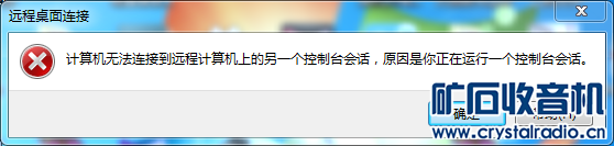

ip5.jpg 远程控制窗口,可以填写本机自己的IP吗?可以自己控制自己吗?会出现什么后果?
发表于 2022-4-10 15:03:13 | 显示全部楼层
从来没有过这样的想法  刚才实验了一下  Win7 64位 系统
会弹出一个奇怪窗口
发表于 2022-4-10 16:28:00 | 显示全部楼层
ro0t 发表于 2022-4-10 12:37
不考虑安全性的话可以不用威皮嗯
直接在被控制的机器的网络路由器上开端口映射即可
RD 不只是安全问题,话说我好些年前也是直接暴露 3389 的也没啥 密码不要太简单就行了。
RD 的问题是近两年有很多肉鸡大量重试登录,楼主的 Win7 可能问题不大,因为他可能不会长时间开机;我们的(家用)服务器是 24*365 开机的,大概几天 RD 就会挂掉,所以去年下半年开始我们只开歪屁嗯了,歪屁嗯一样会被大量肉鸡重试登录,但它看来比 RD 健壮得多,反正现在好好的没事
发表于 2022-4-10 16:29:32 | 显示全部楼层
会弹出一个奇怪窗口
桌面版 RD 限制只能单用户,当前登陆用户也算一个,所以不能再登一个
服务器版可以(服务器版未购买远程许可的话,可以登录 2 个远程用户)。
发表于 2022-4-10 16:55:09 | 显示全部楼层
你是桌面版(Win7)不行,我可以,我是服务器版(Win2016),我还可以远程桌面里远程桌面我自己,无限套娃
