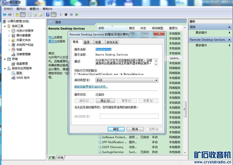

 楼主| 发表于 2022-4-10 11:36:12 | 显示全部楼层
washu 发表于 2022-4-9 11:43
路由器是你控制还是?
如果你能控制,登录路由器管理界面,添加端口映射或虚拟主机都可以,指向你要被 ...
不行啊,我也不知道错在哪里。
