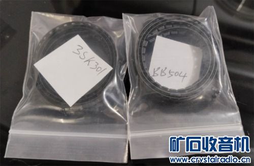

发表于 2024-11-28 21:34:24 来自手机 | 显示全部楼层
迟来的菜鸟 发表于 2024-7-28 19:35
应用是有重复。总体来说161要更好一些。但还是要看具体的情况,说不定有的地方用161反而自激了。
一般来 ...
又屯了一些双栅管子,慢慢玩,记得2000年龙岗路边摊买过一台多段收音机,加了一级10.7滤波,失败一直放着,准备3sk301加一级高放。
