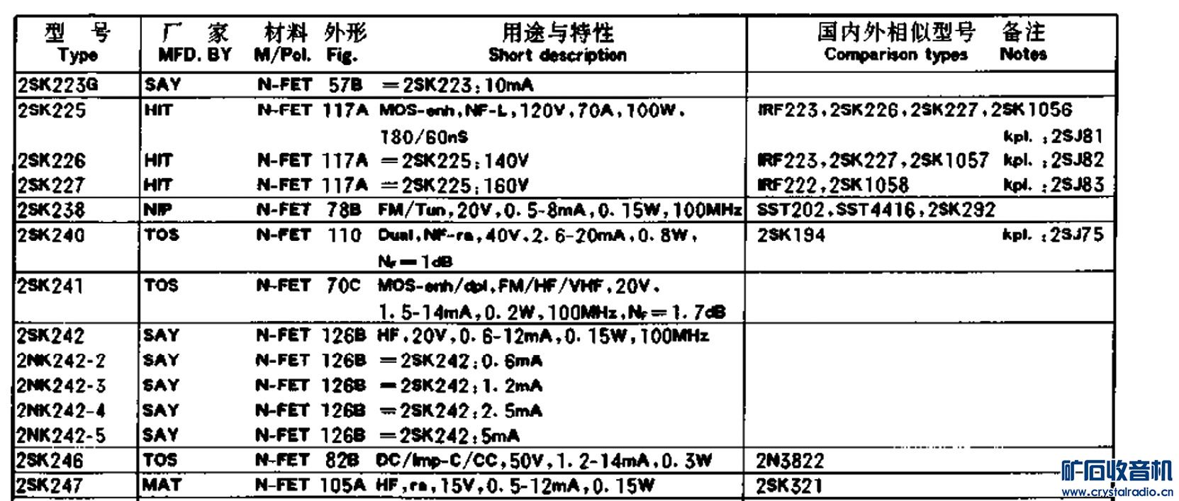

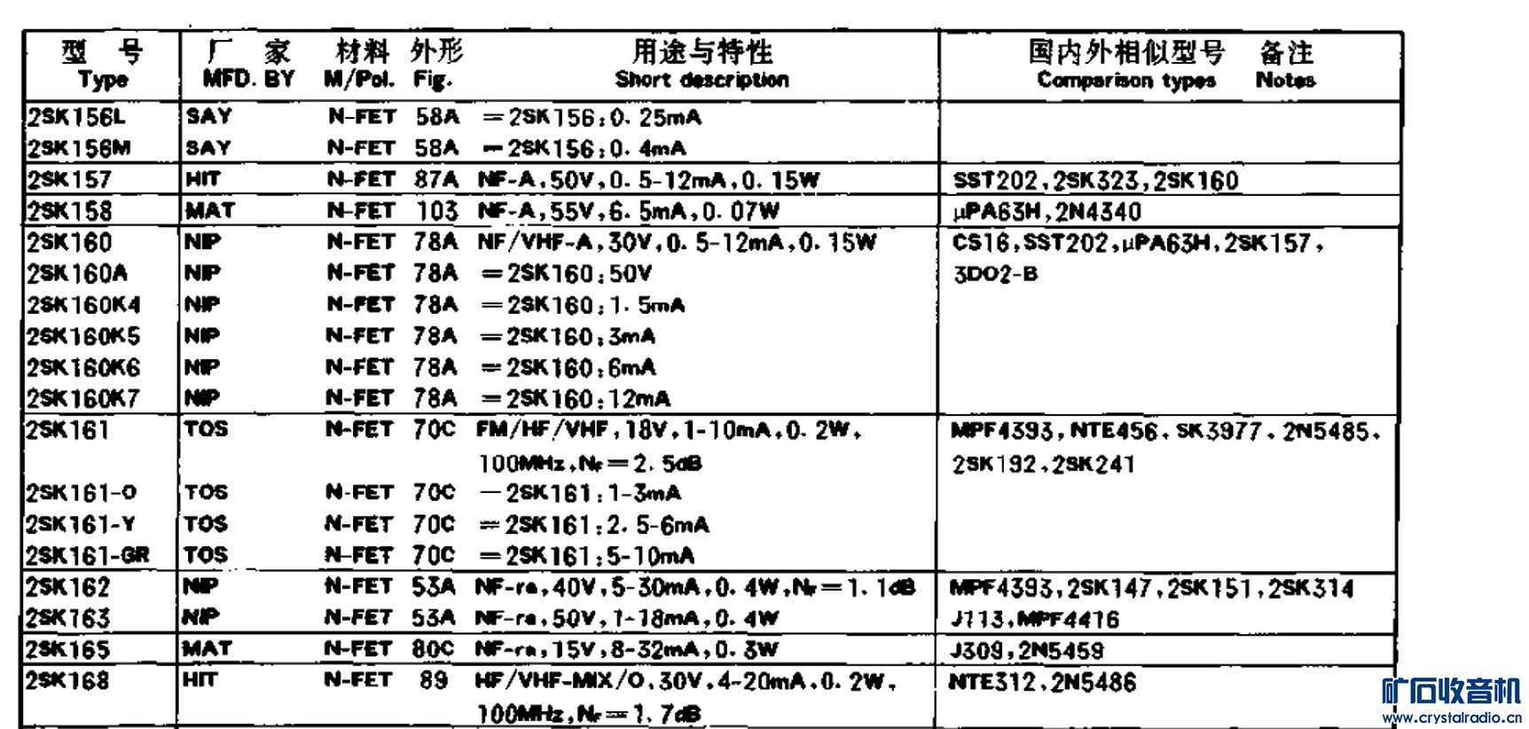

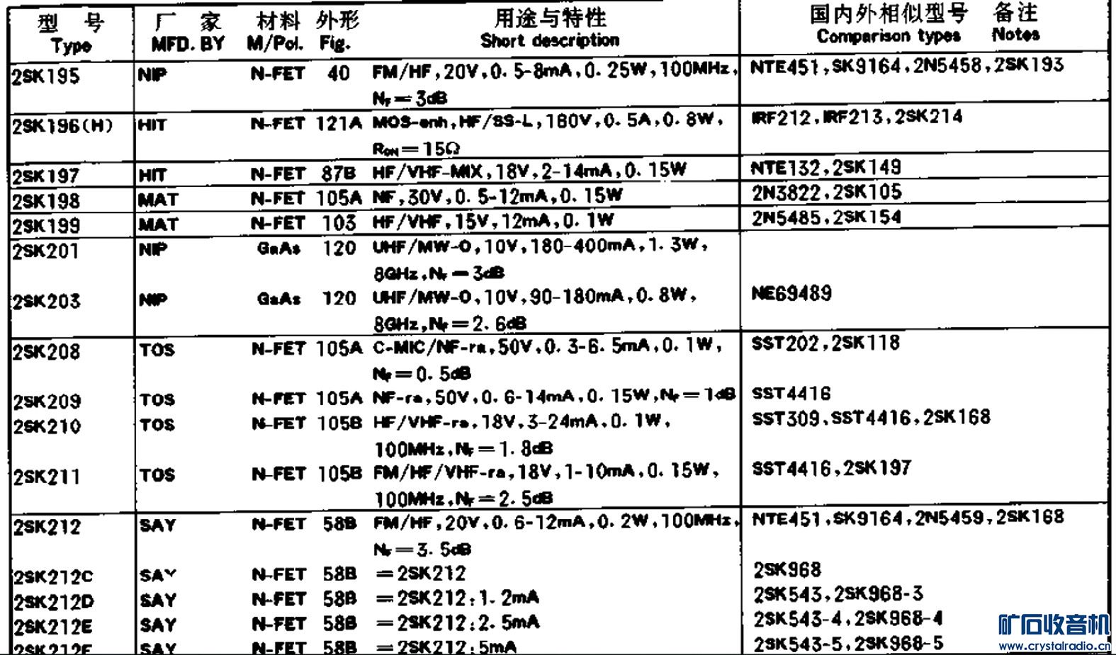

资料说2SK241可以代替2SK161,难道玩不转?
2SK161
2SK212
2SK241
2SK161、2SK212、2SK241都是应用在FM/HF/VHF

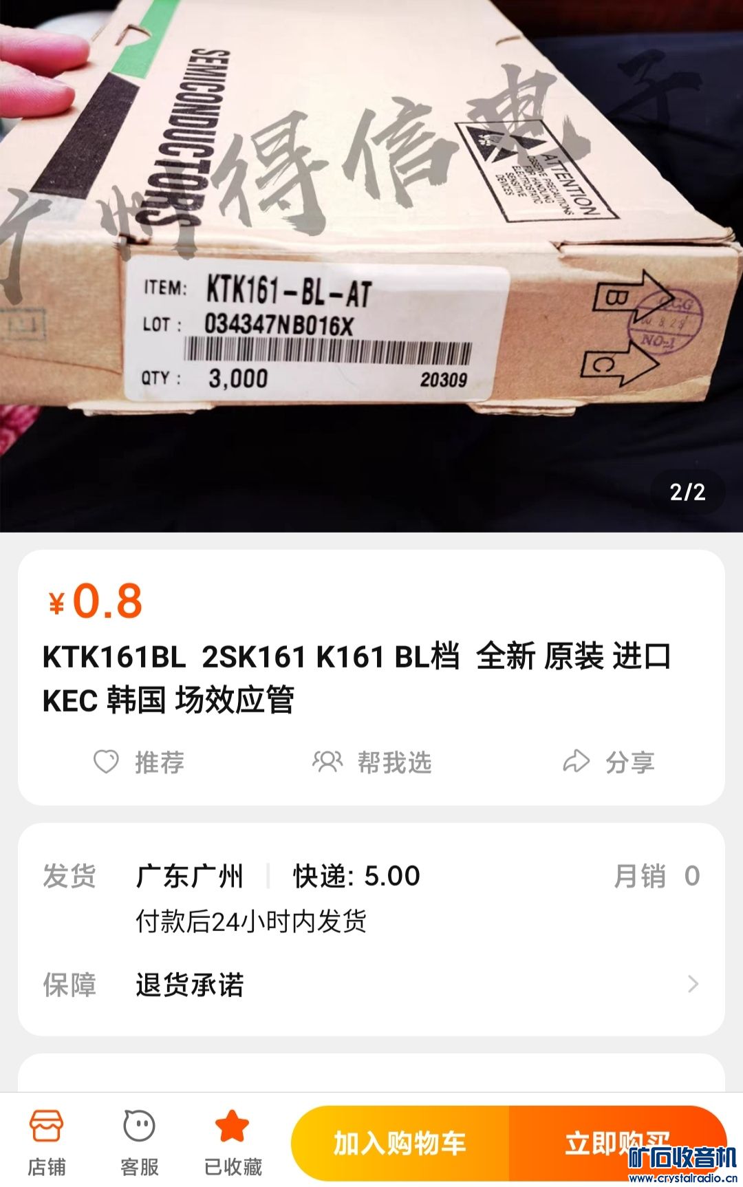

发表于 2022-4-8 17:52:03 | 显示全部楼层
K161管,去年3月我就推荐过了。
刚才又去看了只有BL档了。

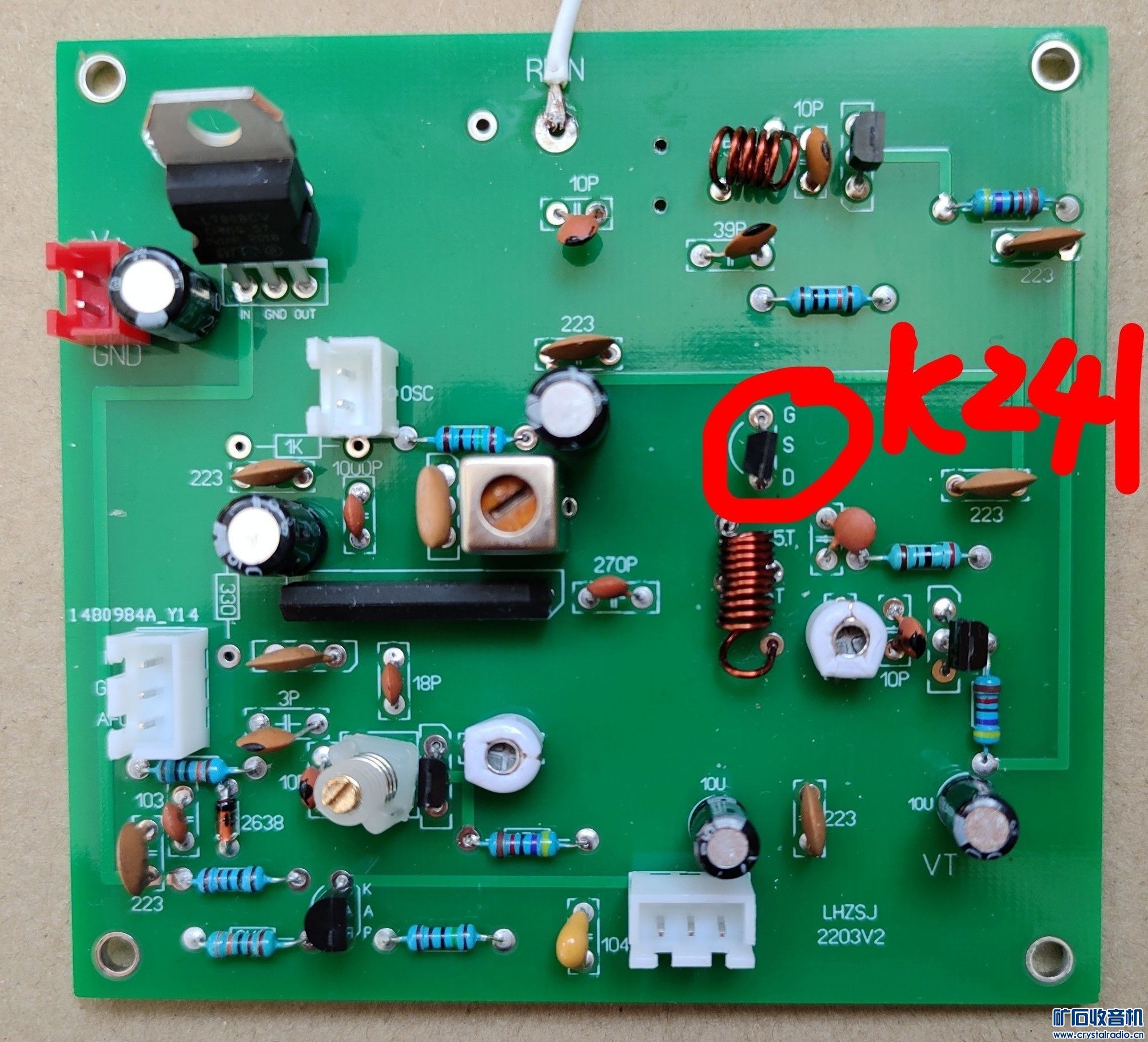

发表于 2022-4-8 23:10:01 | 显示全部楼层
我的电调高频头,高放用的是K241。
