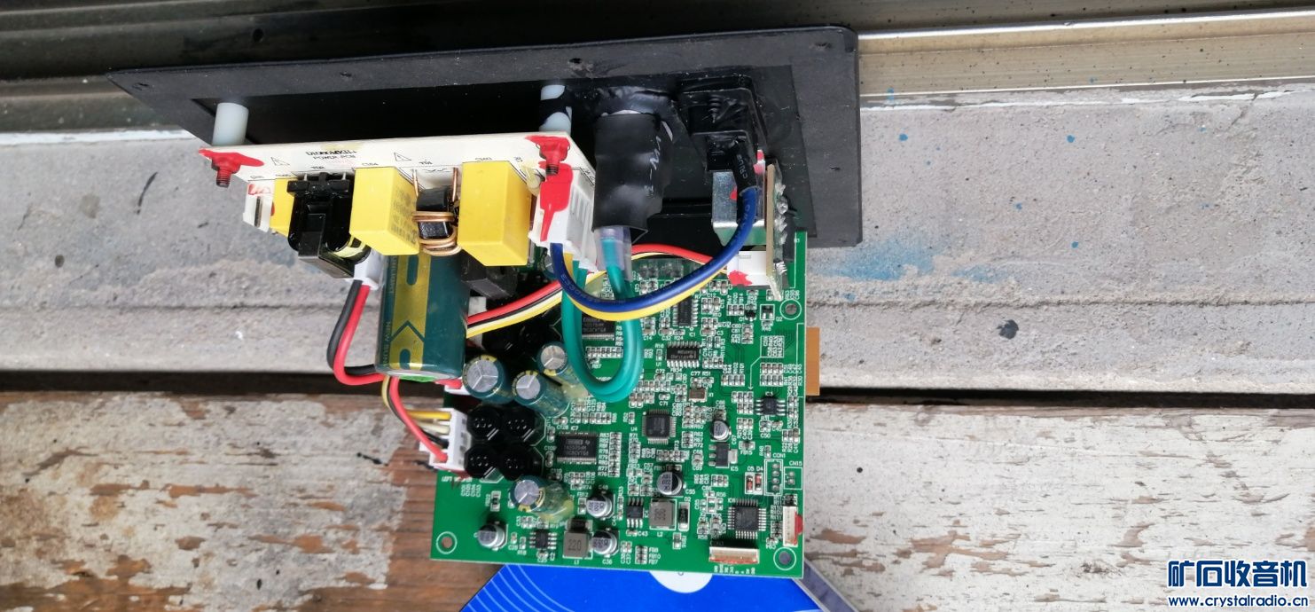

小个惠威音响,变压器初级不通了,一边功放块裂开了,板子反面也烧糊了,好像是并在电源上的几个元件击穿了,小小个的,一种看似贴片电容,另一种像电阻样子不知道是什么元件?
      这个样子我不敢换元件修理原电路,怕修不下去。客户说只是用它放一下电脑的声音,没别的用途,这样我想找块功放板改了去。
       我让客户找厂家要配件或板子,他说没有。
    这个变压器到是好办,估计初级内保险坏了,不过,还没拆开看,应该有内保险的。

发表于 2022-4-6 14:56:15 | 显示全部楼层
变压器上显示内部有130度温度保险,就是不知道能不能抠出来,还是换一个稳妥
烧坏的元件在功放附近,查功放资料应该能修

发表于 2022-4-6 15:16:10 | 显示全部楼层
把变压器修好,那解码部分也修不了,只加一个数字功放板替换吧,反正用来放大电脑音频的.改造一下。

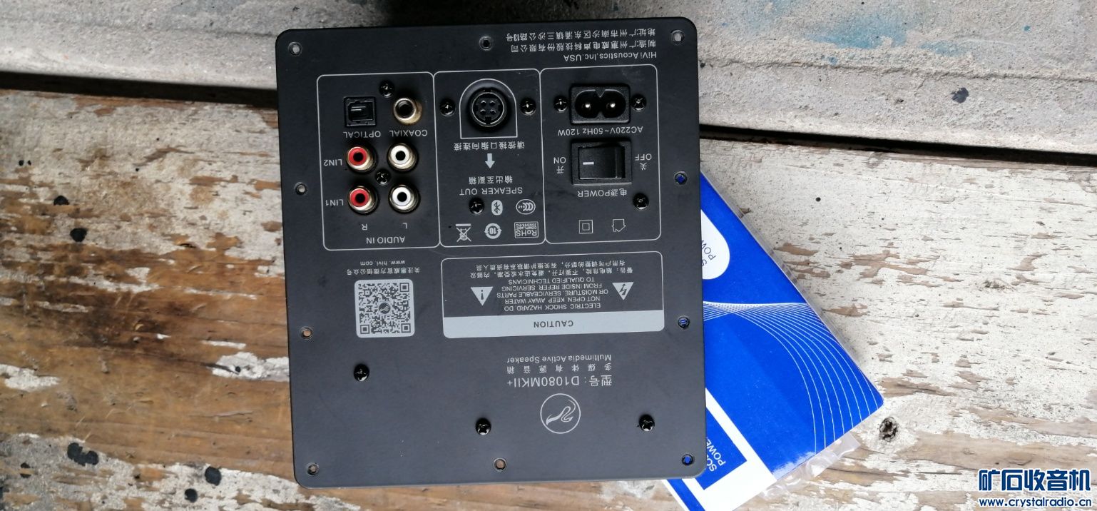

发表于 2022-4-6 15:26:09 | 显示全部楼层
老WJ 发表于 2022-4-6 14:24
应该花不少钱买的。
您这个,带十号的,,,惠威 D1080MKII+,不是08年,老款(999元),是17年新款。669元。新款比老款强太多了。。。。。
D1080MKII+在接入端口上,也进行丰富、便捷化的配置。除了增加了一组RCA接入端口,组成双通道线路输入外,还加入了光纤/同轴接口,让D1080MKII+兼容更多类型的音源输入,非常贴合如今便捷的接入需求。而本次D1080MKII+还加入了蓝牙4.0无线传输端口,具备长距离的有效连接及低延迟等特性,能高效率传输稳定的无线数据,拥有超强的抗干扰能力,可极速匹配用户各种智能设备。让你摆脱线缆束缚,享受纯真的无线听音乐趣。
惠威科技D1080MKII+内置专业DSP分频设计与高效能低失真数字功放模块,前级搭配一枚Burr-Brown出品PCM9211芯片作为核心组件,支持高达24bit/216kHz高精度音频讯号输入。后级则采用了两只德州仪器出品的专业数字放大芯片TAS5754,具备DSP分频和内置EQ,可编程DSP用以电子分频,不仅可完成精确的扬声器分频工作,还能精细地调整音箱的声音风格。而两块TAS5754分别驱动高/低音共4只扬声器,连续输出功率达35Wx2,澎湃输出足以满足家庭环境下的听音要求。
发表于 2022-4-6 16:40:16 | 显示全部楼层
改无源,配D功放
发表于 2022-4-6 16:57:48 | 显示全部楼层
这种双面板烧糊了就碳化了,不好修复,还是改功放吧。用在电脑桌上听要不了多大功率,比如拆个车机功放板就行了。
发表于 2022-4-6 17:15:24 | 显示全部楼层
老WJ 发表于 2022-4-6 15:05
以前好多内保险的变压器都修好用的,没有再坏的,
这种双面板烧糊了不好对付。
肯定遇到了超压事故了!
变压器好办,
可是,电路板烧得严重,找图纸,局部改接其它零件,再拼装。
发表于 2022-4-6 17:58:14 | 显示全部楼层
散热片没有直接安装在发热元件上,而是安装在印刷版的另一面 ?
如果不是修理者动过了,还真是头一次见到这样安装散热片的 !
