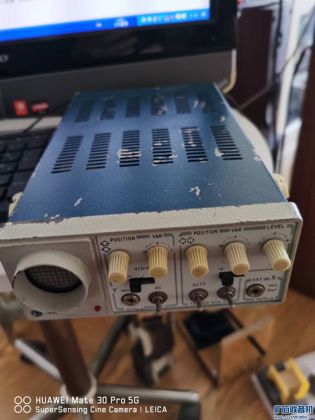

发表于 2022-4-7 16:51:36 | 显示全部楼层
这个体积更小 100x50x130mm
发表于 2022-4-7 17:10:03 | 显示全部楼层
年轻时梦想自己做一个小示波器,无线电上有一系列小仪器,其中就有这个小机器,那时的梦想。
 楼主| 发表于 2022-4-7 19:29:49 | 显示全部楼层
于海旺 发表于 2022-4-7 16:51
这个体积更小 100x50x130mm
哇,这个有型号吗?想去搜罗搜罗

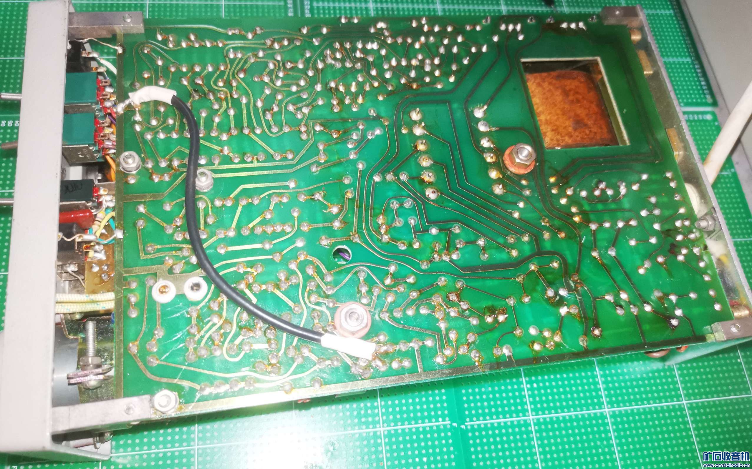

发表于 2022-4-17 09:26:35 | 显示全部楼层
感谢LZ分享!
我也有一台乌克兰成色的,不知是否正常,有时间参考LZ的修一下。
如能发一下电路板底面的图片将不胜感激!
 楼主| 发表于 2022-4-19 20:21:52 | 显示全部楼层
fu-32j 发表于 2022-4-17 09:26
感谢LZ分享!
如能发一下电路板底面的图 ...
背面图

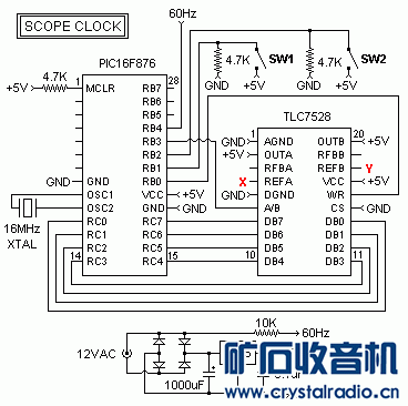

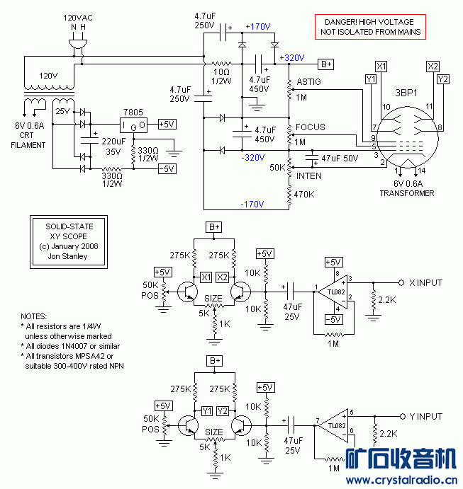

发表于 2022-4-19 20:53:41 | 显示全部楼层
电子时钟的硬件
发表于 2022-4-19 20:55:37 | 显示全部楼层
电子时钟程序代码
scopeclock60hz.zip
4.17 KB, 下载次数: 75
发表于 2022-4-19 20:57:13 | 显示全部楼层
感兴趣的朋友可以一试,试验过程希望发上来一起分享
