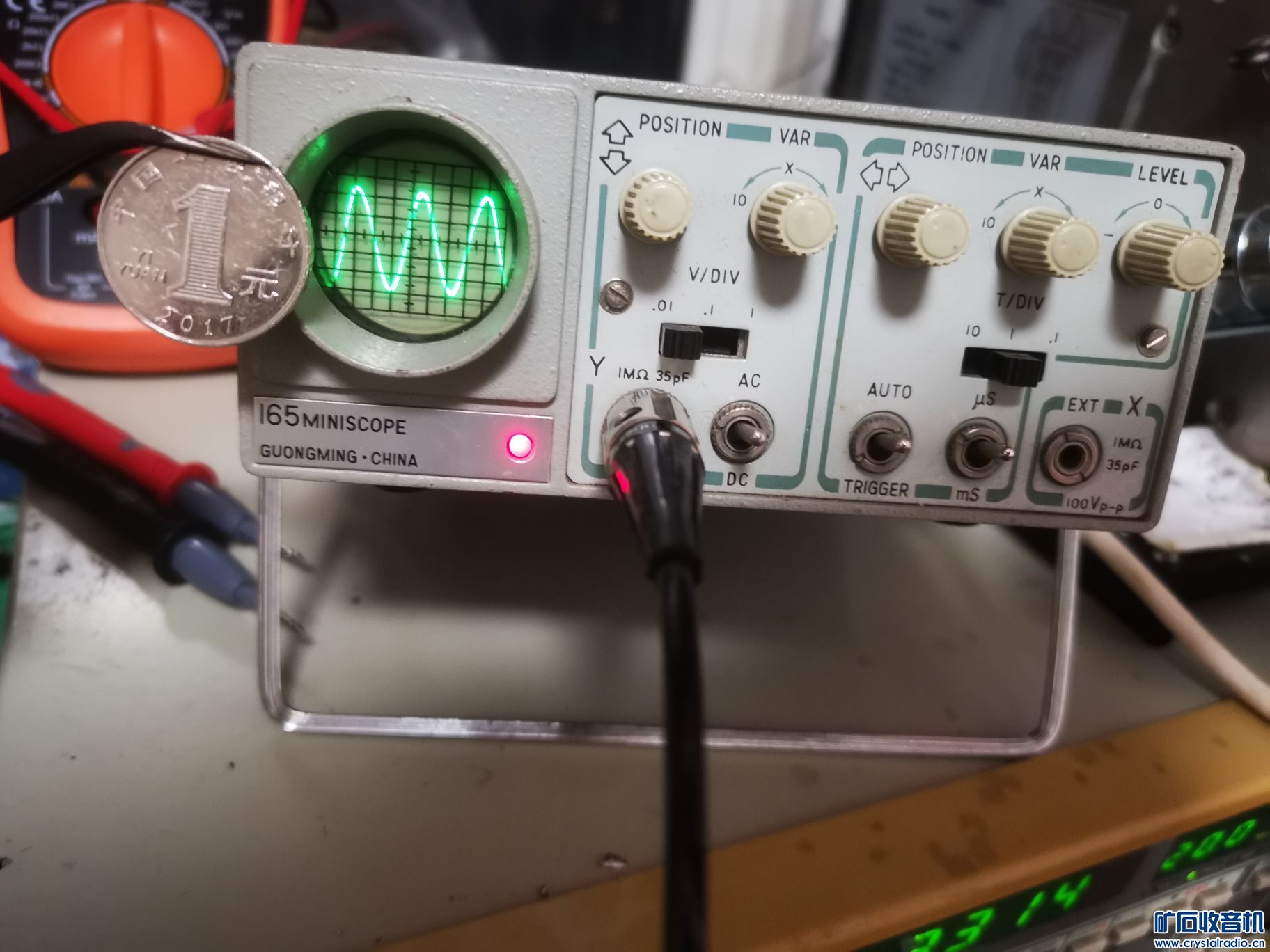

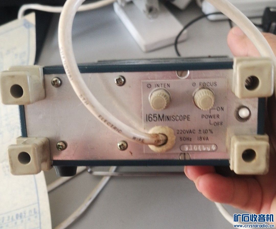

PT165型示波器,上海光明电表厂生产于1989年,应该是改革开放初仿制外国的产物,产量不大,存世量很少,可谓是可遇而不可求了
前面是控制面板,后面是聚焦和亮度调节以及电源开关
性能上带宽为5M,垂直灵敏度最大为10mV每格
档位切换并没有像大多数国产示波器一样用波段开关,而是使用了多个普通开关组合而成,输入使用的是3.5mm音频耳机插口而不是BNC接口,估计都是为了缩小体积而设计的

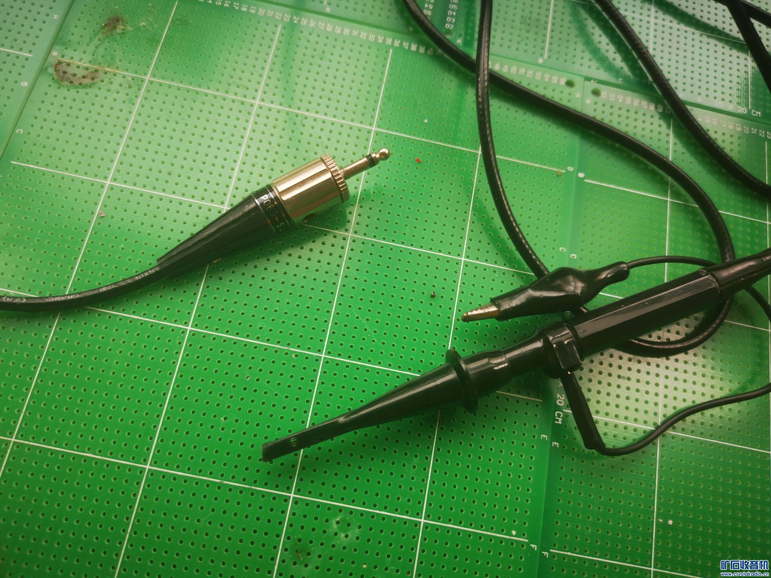

随机附带的也是特制的3.5mm插口,固定10×增益的探头

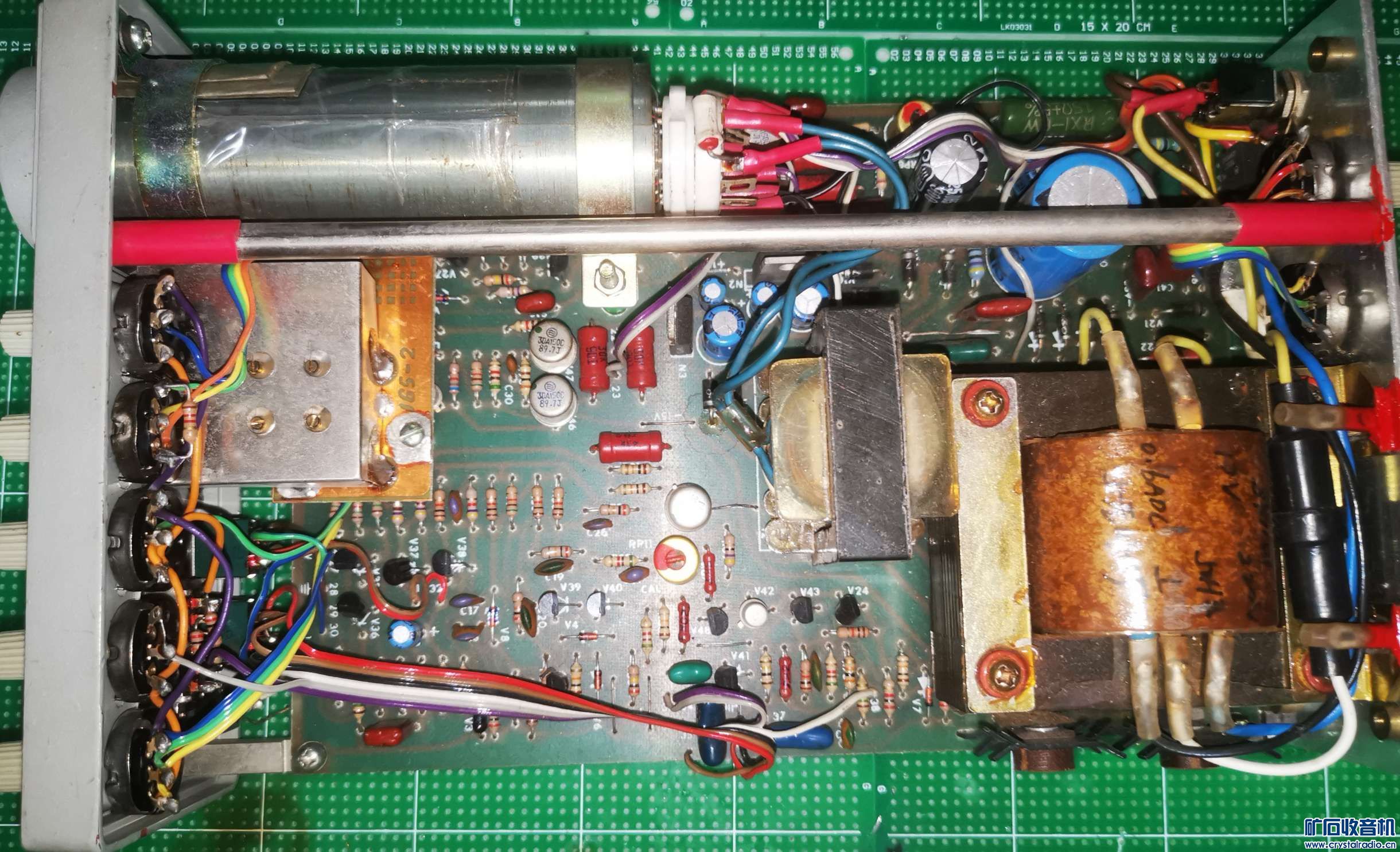

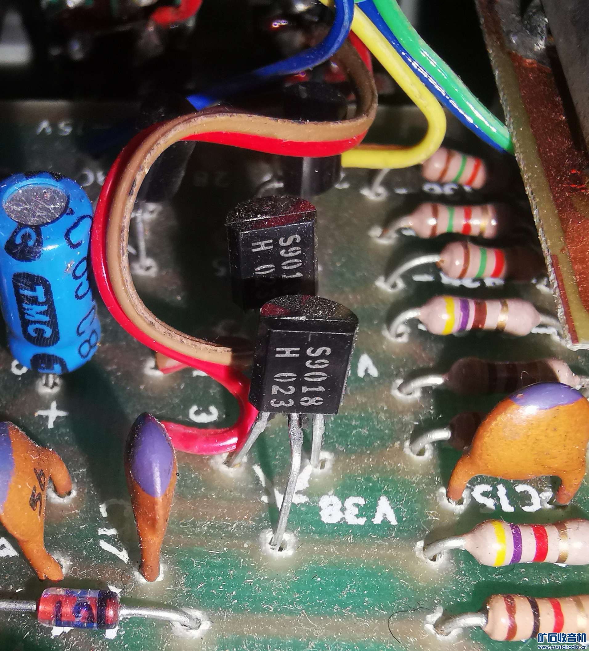

打开后发现内部全晶体管,大量使用了9018、9011一类的日产三极管,国产管只有3DG7G和3DA150C,分别用于XY通道输入级和末级驱动示波管偏转板
电源部分居然用了2个变压器,一个做隔离,一个做升降压
输出有一对7815、7915用于正负电源稳压
Y通道输入还使用了屏蔽罩以屏蔽噪声
经过30多年保存的很好,成色和新的一样,布包、说明书电路图、探头等配件齐全。测量频率和电压都较为精准,输入频率达到10MHz时仍然良好同步,作为正常的仪器使用也没啥毛病

高压部分是采用晶体管推挽自激振荡配合高频变压器实现的,所以说这个小示波器竟然还创新的使用了开关电源这种高端技术,在那个年代应该也是很少见的

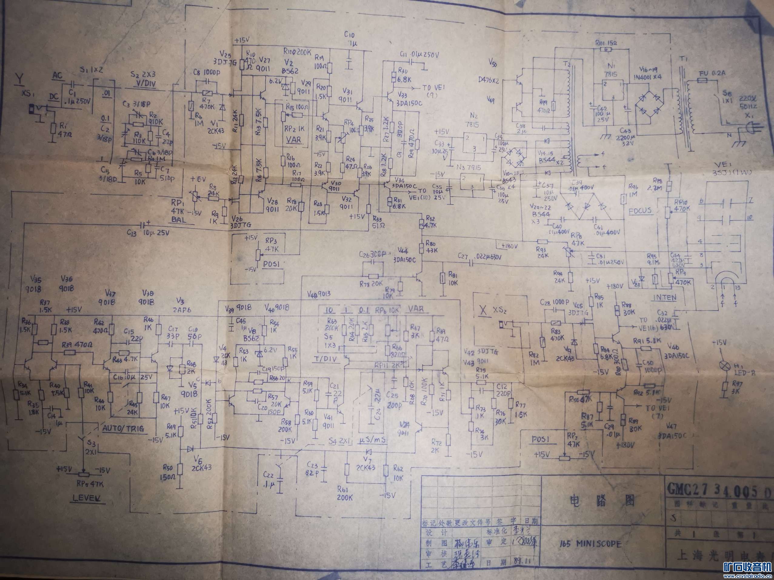

今天发图数量达到上限了,明天再发电路图
补充内容 (2022-4-5 15:53):
电路图已发

电路图,以及一些有意思的图案

电路图已更新

电源部分居然用了2个变压器,一个做隔离,一个做升降压——有了隔离变压器,测量无后顾之忧,一大亮点

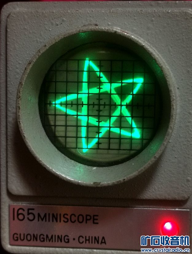

用特殊的示波器音频,两个声道分别接入XY通道输入就能显示图像
示波器音频地址:https://b23.tv/p9duTE1

图案有意思。

请问:那些五星等特殊的图形和时钟图形是怎样显示出来的?
 楼主| 发表于 2022-4-5 21:37:49 | 显示全部楼层
请看9楼
