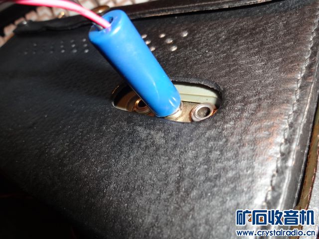

打磨一下牡丹941C收音机

岳耳 发表于 2022-4-3 19:51
当年中波发射台功率大,不加阻尼容易导致强台过载。现在嘛能收到信号就不错了大可不必担心强信号失真。
它背面有接线等东西阻挡,不好焊,从正面剪断,要恢复时,刮一下氧化层,再焊起来不难。
 楼主| 发表于 2022-4-4 00:48:46 来自手机 | 显示全部楼层
girlexplorer 发表于 2022-4-3 20:53
不错,电池的连接方法很有创意,1300ma的充电电池现在还不漏液,说明是正品。
老衲当年买了很多假货。
这个收音机,经过实验,用一节18650电池供电,灵敏度低,只能收到强台。用2.4伏串联也没见灵敏度提高,用一节1.2伏电池和它串联合适,这种简单连接方式两个电池各自充电。
发表于 2022-4-4 04:41:27 | 显示全部楼层
可能是因为大批量生产的原因吧,灵敏度低点就低点只要达标即可,但是若发生自激就是不合格了,再加上老锗管离散性大,过去生活水平不高碳性电池快没电还要用更容易自激,所以权衡之下就选择加阻尼了
多说一句,941c用3AX85的真多(我收过一台也是),不知道是不是早期941c的3ax81定型后反馈容易烧于是后期都改了?

发表于 2025-1-24 21:02:57 | 显示全部楼层
grandchen99 发表于 2022-4-3 17:45
我在原标准插头上做了一个套子,虽然不十分好看,但还是凑着用。不过总是感觉不爽。
看看你这么肮脏的手工也好意思发出来?难道就不怕脏了大家的眼睛?买一个4mm插头它不香吗?
发表于 2025-1-24 22:25:07 | 显示全部楼层
对,还是用4mm插头比较方便。我前几年玩的时候还是翻找到了一只。感觉941C后面空荡荡的,941A就比较满当,功放部分零件多出些,3 AX63看起来也协调些。
发表于 2025-1-25 08:39:57 | 显示全部楼层
这个东西是你复制的你胯下那玩意吗?真的是形如其人
发表于 2025-1-25 08:42:16 | 显示全部楼层
grandchen99 发表于 2022-4-4 18:44
这是没有办法的办法,很不美观。
你制造的那个玩意儿和美观根本不沾边,只能说粗笨丑陋
发表于 2025-1-25 11:58:17 | 显示全部楼层
这个4 mm插头和8402机子的电源插口一样的,幸好我有8402随机带的电源插座,用在941上正合适。
在8402机上一个是3.5(耳机),一个是4.0(外接电源),两个不一样是为了防止插错。
