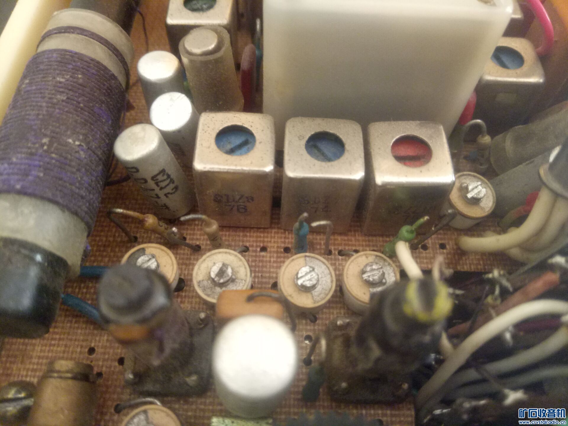

牡丹941C是较高档的国产二级收音机(还有一级,特级),去年看到一个网友的方案,切断中波高放线圈的阻尼电阻,提高了灵敏度,我也有过这种想法,但恐怕会引起自激。但是剪断后,也没有发现自激,而收音机灵敏度增加了。短波我没有剪,因为我买牡丹941C是为了听中波,同时觉得短波更容易自激。
今天试着把两个短波的阻尼电阻也剪了,结果同样提高了灵敏度。检测有没效的方法很简单,用收音机收到台,用电笔仍然接通阻尼电阻,会发现音量变小。
既然这几个电阻降低了灵敏度,厂家为什么还要装上呢?省去不是更能节省成本吗?原来,厂家生产这款收音机,是为了多数用户考虑的,绝大多数用户,都在城市或城郊生活,也有在农村生活的,信号不算差,接上阻尼电阻,降低了一点灵敏度,却展宽了通频带,提高了音质,是很好的方案。
至于我现在信号极差的环境,还管什么通频带,管什么音质?灵敏度越高越好,收台越多越好。大家如果觉得手中牡丹941灵敏度不够高的,不妨也试试。
另外,以前没太注意外接天线,以为只是给短波用的,但昨天一看,它对中波也是有用的,信号差的地区可以给它外接天线,提高中波灵敏度。

发表于 2022-4-4 04:41:27 | 显示全部楼层
可能是因为大批量生产的原因吧,灵敏度低点就低点只要达标即可,但是若发生自激就是不合格了,再加上老锗管离散性大,过去生活水平不高碳性电池快没电还要用更容易自激,所以权衡之下就选择加阻尼了
多说一句,941c用3AX85的真多(我收过一台也是),不知道是不是早期941c的3ax81定型后反馈容易烧于是后期都改了?

发表于 2022-4-3 12:28:29 | 显示全部楼层
我有一台941B,阻尼电阻没动它就感觉中波灵敏度很高了,弱台一网打尽,超强台不会过载破音,两级电感双调谐选择性也很好,还带有低音切除开关和高音提升旋钮。就是短波灵敏度差点意思,不知道是不是不在状态

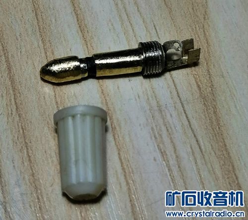

我也有一台这样的机子,现在能正常收听。但美中不足的是这个机器的插座孔要比其他机子的插座孔略大,标准的双线或是三线插头用不上,不知坛友们是如何解决的?

 楼主| 发表于 2022-4-3 16:48:23 来自手机 | 显示全部楼层
qianying818 发表于 2022-4-3 12:28
我有一台941B,阻尼电阻没动它就感觉中波灵敏度很高了,弱台一网打尽,超强台不会过载破音,两级电感双调谐 ...
941B据说比较少见。灵敏度低不排除原主人调过中周,没有把握不要乱调。

我也有一台这样的机子,现在能正常收听。但美中不足的是这个机器的插座孔要比其他机子的插座孔略大,标准的 ...
这个不好解决,那三个插孔是两芯的,而且不是标准3.5毫米,看样子有可能在4毫米左右,目前只能不使用它,需要用的话可以留意一下二手电子元件,看看有没有这种规格的。
发表于 2022-4-3 17:45:04 | 显示全部楼层
创业爱好者 发表于 2022-4-3 16:53
这个不好解决,那三个插孔是两芯的,而且不是标准3.5毫米,看样子有可能在4毫米左右,目前只能不使用它, ...
我在原标准插头上做了一个套子,虽然不十分好看,但还是凑着用。不过总是感觉不爽。
自做的插头
自做的插头
发表于 2022-4-3 18:27:35 | 显示全部楼层
为方便使用  直接换3.5插座就解决了
发表于 2022-4-3 18:30:23 | 显示全部楼层
在某鱼上看到过4.5插头80多一个
发表于 2022-4-3 19:51:15 | 显示全部楼层
当年中波发射台功率大,不加阻尼容易导致强台过载。现在嘛能收到信号就不错了大可不必担心强信号失真。
楼主不应该直接剪掉,整个电阻焊下来更好,必要的时候还能装回去。
发表于 2022-4-3 20:41:46 | 显示全部楼层
xiaoyaoke777 发表于 2022-4-3 18:30
在某鱼上看到过4.5插头80多一个
4.5这么贵!照理说换3.5的应该是好用的,不明白,为什么现在4.5的国内怎么不生产了?怎么国外还在生产?全部换成3.5的又觉得机器不是原配的了,总觉得不舒服。
