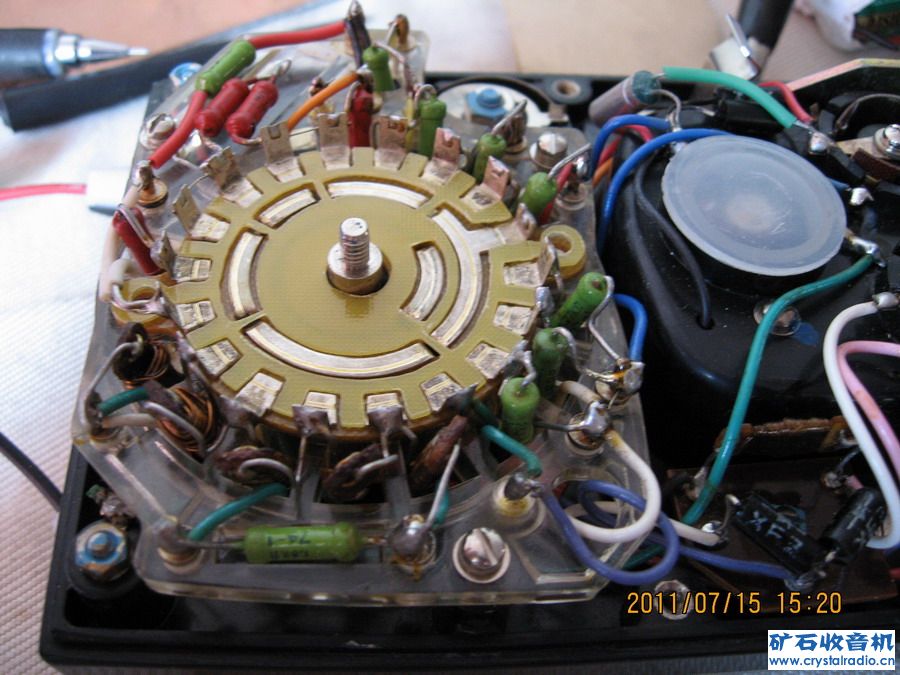

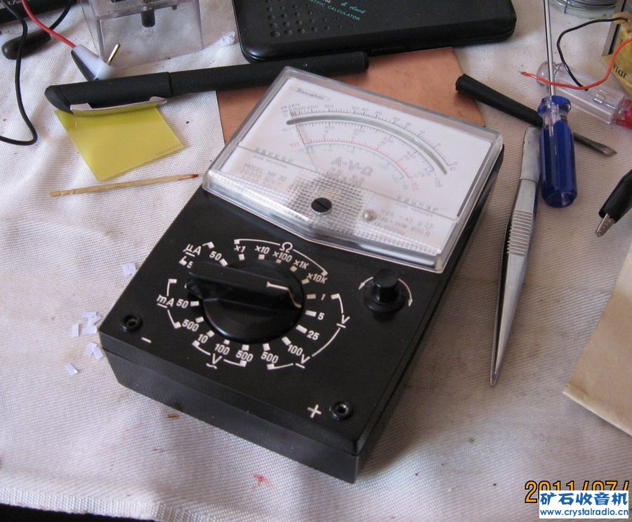

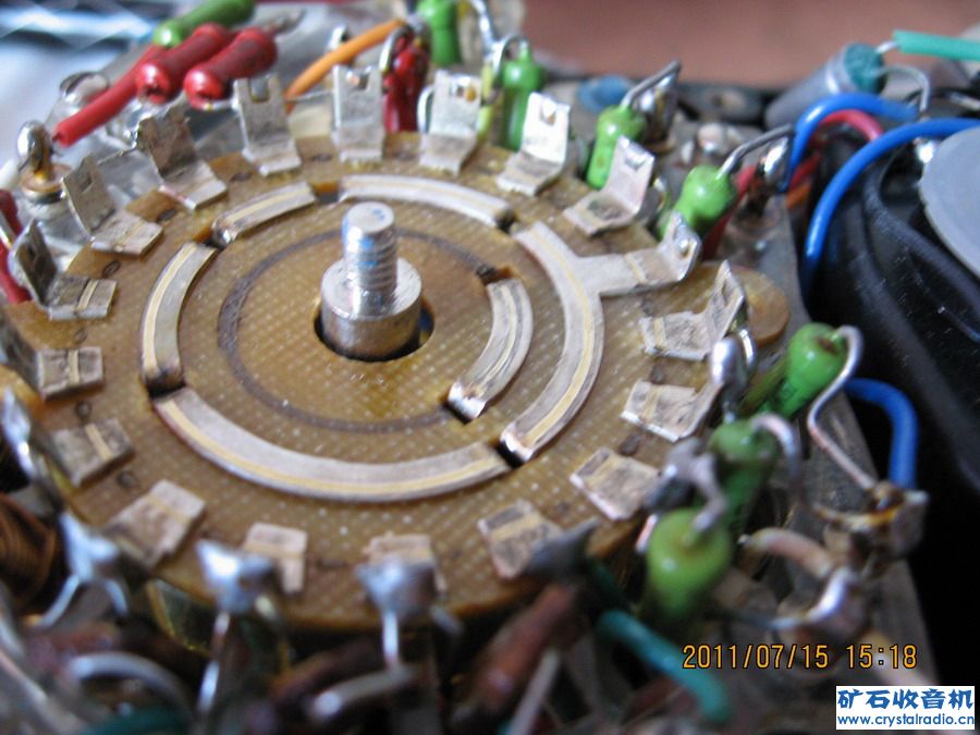

前先日子刚收了个MF30表,用过这几天后感觉档位开关手感不是很好,就查其原因,经过一番查看后得知,MF30档位开关的金属片高于基板约0.6mm多,因此换档时,换档片触点会卡在金属片相隔的间隙内产生一个振动,见下图
感觉换档有点不爽于是想改之,可我不愿对老表做任何的破坏就想出了这个办法!不说了看图就知道了!

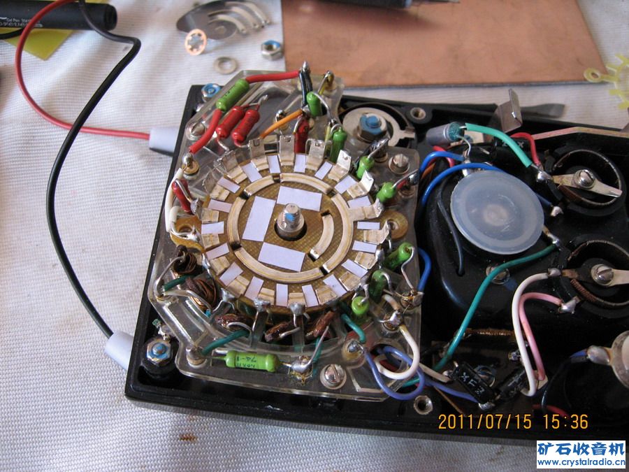

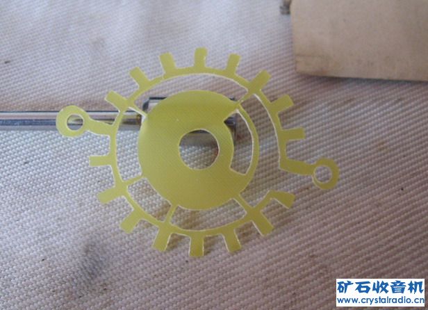

这是找来了一小块很溥的纤维板,约0.6mm,然后加工成下图的形状,
把它贴在开关下就OK了!如图先比较一下看哪不合适再加工一下子,
再把双面胶贴满,
然后把加工好的片片贴上去就好了!
嗯,就这样装好后再试一下,手感好极了!

 楼主| 发表于 2011-7-15 18:13:59 | 显示全部楼层
回复 6# wmlao88
不贴会翘起来的!

不过这也是值得那些设计万用表的人员引起注意的细节,成本几乎增加不了多少,而使万用表提升了一个层次,绝对是一个好的技术改革方案~
     另外楼主大师,我跟您班门弄斧一下,您那个表笔插头用塑料麻将牌改制的,不用担心绝缘问题。一般低压500伏以下,绝对可以保证绝缘强度,达到1千伏以上那就不好说了,毕竟设计麻将牌的材料时不会考虑这个因素。不过MF30最高电压量限也就500伏
 楼主| 发表于 2011-7-15 22:12:21 | 显示全部楼层
回复 12# MABOWEN
    非常感谢您对我的点评和提醒,千万甭叫我前辈,我真的担当不起,另外我还没摇表的了,很感谢你说的那个表笔耐压,我就不会拿它测高压了,另外感谢大家说我,感谢MTV,将来还有可能感谢CCTV,谢谢!!!

发表于 2011-7-15 22:42:55 | 显示全部楼层
我晕,这个绝缘板可不好加工啊,楼主怎么加工的?
