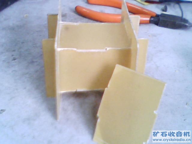

看看 我做的 变压器 骨架  纤维板的

发表于 2009-5-21 11:08:58 | 显示全部楼层
回复 3# wys25251325 的帖子
只有一个疑问:没有引出线孔?
一个小建议:在不影响强度的前提下,多打一些孔,方便浸漆。
发表于 2009-5-21 11:24:40 | 显示全部楼层
是不是有点厚了?
发表于 2009-5-21 11:28:24 | 显示全部楼层
不错,手工在精细一点,绕制的时候,第一排就好成型了,
发表于 2009-5-21 11:33:14 | 显示全部楼层
电木做的 好结实啊 .
发表于 2009-5-21 11:50:52 | 显示全部楼层
能做这个的绝对是高手,看似简单,做起来很麻烦,对尺寸的控制要求比较高。
 楼主| 发表于 2009-5-21 12:04:38 | 显示全部楼层
回复 5# azi1974 的帖子
不呀1MM
发表于 2009-5-21 12:19:33 | 显示全部楼层
发表于 2009-5-21 12:20:47 | 显示全部楼层
做得不错,但加工时那粉尘才是问题,碰上了很庠,如果在水中加工就不会了。
发表于 2009-5-21 15:47:40 | 显示全部楼层
比我做得好,我不会做这种咬合结构的,只会做对接粘合的,我太笨了,呵呵。
发表于 2009-5-21 15:57:17 | 显示全部楼层
好手艺!
发表于 2009-5-21 17:17:57 | 显示全部楼层
强烈支持DIY作品,不过还不够精细,小边板的两端最好要长一毫米,分别卡在顶、底板内,骨架才在自然状态下不散架。

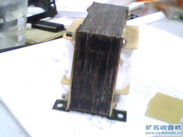

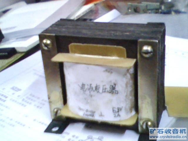

 楼主| 发表于 2009-5-21 20:39:49 | 显示全部楼层
做成变压器了
