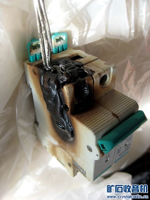

这几天总是半夜0点断电,起床查看中,10分钟后来电,怀疑是有人拉闸准备盗窃,发现有后备电源和安全防范设备后放手 。昨天0点又断电,登梯子上墙,看到有施工的人在附近,但是他们没理由造成断电啊,先睡觉 。

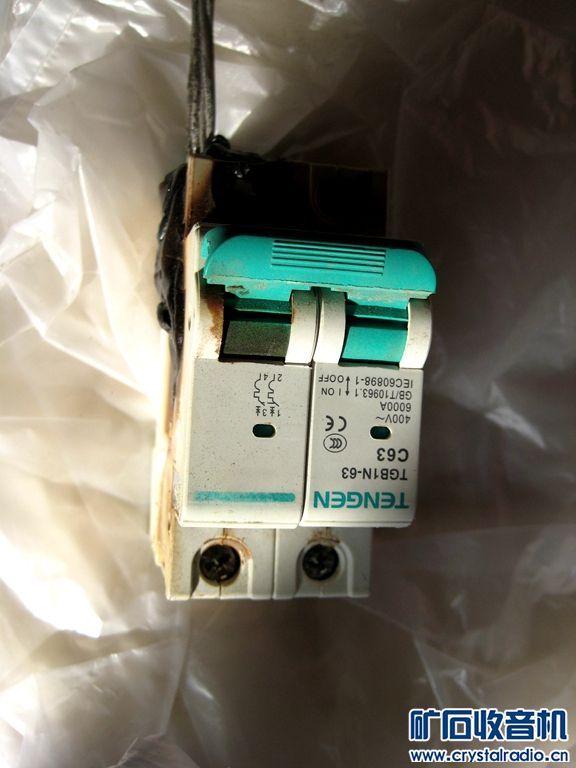

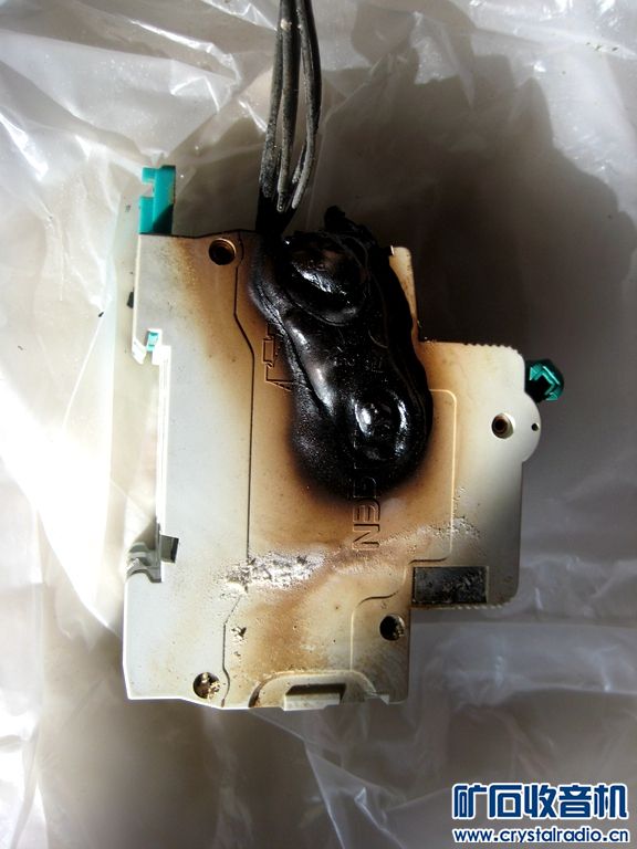

早晨起来检查了周边【院子周边我都撒满藻浮土】,没有异常,作罢进院,刚好备用电源灯亮起来 。这时候想起来看电力配电箱,果然有问题,当初施工压线不紧造成发热,线红了,烧了空开 。
问了下,电表后归用户,他们修理,个人负担费用,拉倒吧 。也不保修了,这东西咱有的是,找一个一模一样的,换掉了,合照,OK 。

看上去好像是铝线,,,

发表于 2022-3-31 17:42:14 | 显示全部楼层
铝线就是坑,线头容易氧化发热。
发表于 2022-3-31 17:45:13 | 显示全部楼层
发热、冷却,恶性循环,导致压接松动;然后,氧化接触不良,长时间大电流运行……

发表于 2022-3-31 17:51:16 | 显示全部楼层
那黑乎乎糊状是烧焦的电线皮?这么一大堆的,烧的够厉害的。

 楼主| 发表于 2022-3-31 18:35:40 | 显示全部楼层
詹坶斯●唐僧 发表于 2022-3-31 17:16
看上去好像是铝线,,,
是铝线,10平的(接在B相)。另外一路是25平的 【锅炉用的接A相】

发表于 2022-3-31 19:40:59 | 显示全部楼层
是不是接触电阻大了,导致的,发热严重,烧成这样了。
发表于 2022-3-31 19:59:47 | 显示全部楼层
铝线与铜就是不行时间长了两者不合这是必然的。
