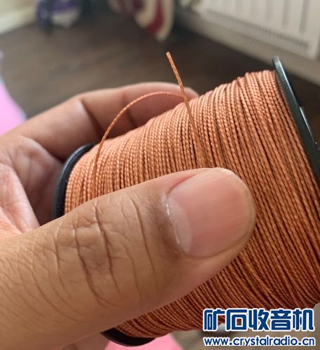

收音机拉线断了可以用什么线替换?

我手里有好多这拉线的代用品,“帘子线”,是从轮胎厂里搞到的,二十年前有人用这线给织了个鱼网,也没用过,前年送人了。

我都是用16楼说的那种帘子线代用的,非常好用。在代用前用手先把线搓揉软点。

这家店我也买过多次,有很多规格的拉线,老板人也很好,拉线一定要备一点。拉线软且必须没有弹性

我用的是钓鱼线。
感觉也就能用而已。

网线里面拆出来的线就可以,没弹性,袖珍机用最好

拼夕夕搜轮胎线,300米一卷7.9元包邮,直径0.8,非常结实,没有弹性,很适合!

用了这种珠宝线顺利修复!谢谢各位老师!

今天弄了点这个尼龙线,期待效果。
