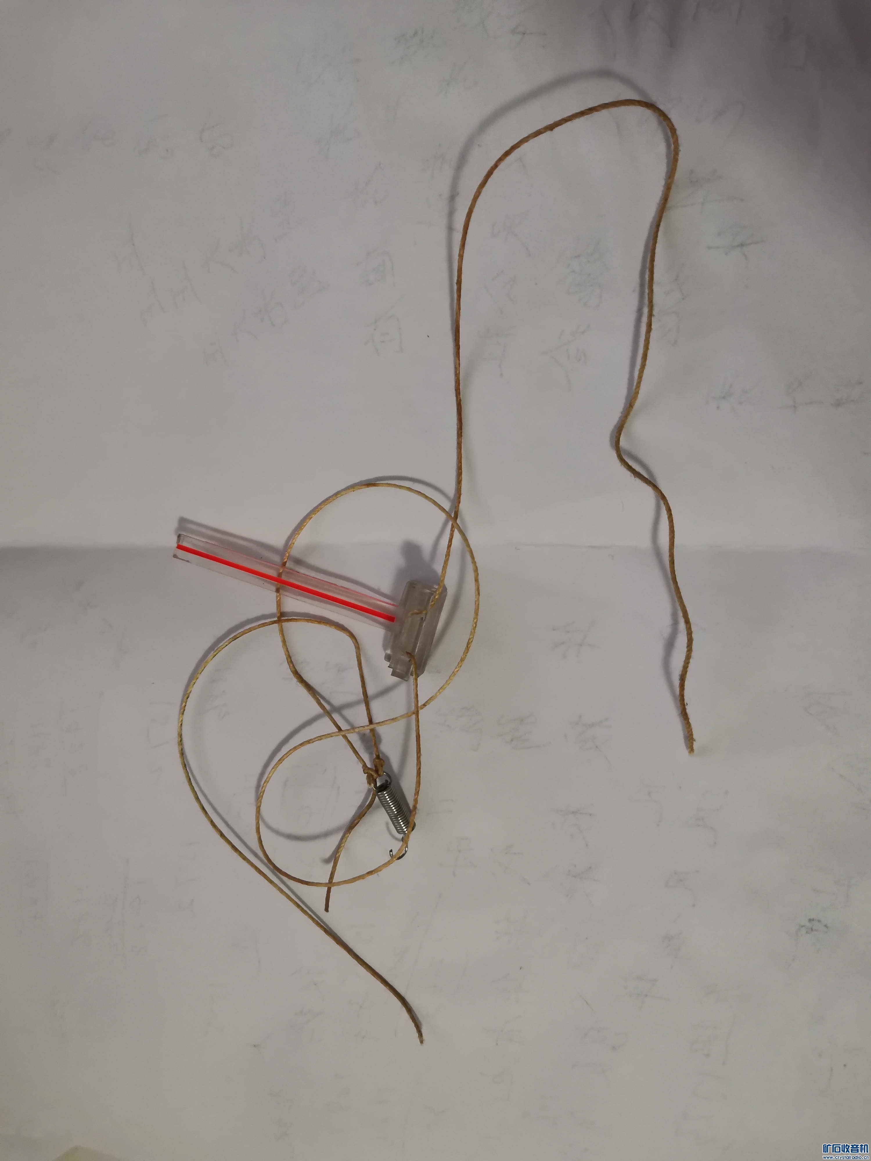

如题!一台老收音机海鸥7A3型收音机拉线断了!

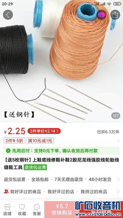

钓鱼线不错,找不到的话,修鞋匠补鞋那种线也可以的.

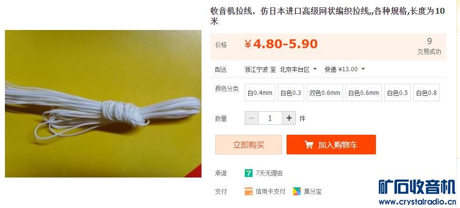

珠宝店有串珠子的编织线,柔顺牢固,粗中细都有,做收音机拉线非常合适。
最好不用绞线,指针会转动。

 楼主| 发表于 2022-3-30 20:35:40 | 显示全部楼层

我是从拼多多买的,好用!

这个东西名词叫做蜡线.
我18元买了一大卷,还包邮的.1.0的18,0.6的16貌似是.
