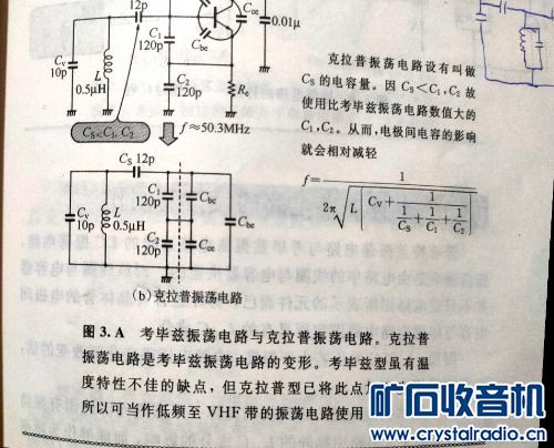

书上第一个图里Cs电容是小电容,但是FM发射电路里C大小是512,我刚开始以为这个电路里标的是C5是12pf结果我用12pf电路根本无法振荡,用了一个6800pf的代替反而振荡了

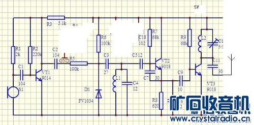

 楼主| 发表于 2022-3-29 20:36:42 来自手机 | 显示全部楼层
图二这个C512什么原理,感觉和西勒振荡原理不太一样,书上应该是个小电容,而这里却没有这个小电容
 楼主| 发表于 2022-3-30 07:33:36 来自手机 | 显示全部楼层
求解答,这个C512感觉没什么用
发表于 2022-3-30 07:47:19 | 显示全部楼层
怎么会没用?
首先它是一个隔直流的部件,不让晶体管的偏置短路。
其次根据电路的需要可以有不同的值。在FM的情况下,12pF是一个可能的值,能不能振荡起来全看其它电容的配置了。
再次,它和呈现分压器形式的C1、C2有一定的比例关系,C1、C2过大时将会停振。C5、C1、C2的串联值也同时对振荡频率有比较大的影响,C5的存在是为了减少晶体管的输入电容变化对振荡的影响。如果C5的值大了,晶体管参数的变化就会对振荡产生显著影响。

其次根据电路的需要可以有不同的值。在 ...
老师我主要疑惑是图二这个振荡器真的是西勒振荡吗,跟书上不一样呀,C512这个位置书上同位置都是只有10pf左右的电容,但这电路图是512电容,按理就是一个小电容串联上结电容和其他电容并联,像图一这样,这样结电容几乎没影响才能保持频率稳定,但是这电路图上是个大电容像你说的就是隔直的作用,完全没有稳定频率的作用,是图上标错了?我看好多类似的简易发射机电路都用的是512或者103这样大电容,我就很疑惑

老师我主要疑惑是图二这个振荡器真的是西勒振荡吗,跟书上不一样呀,C512这个位置书上同位置都是只有10pf ...
我感觉标注应该是C5,12P。

 楼主| 发表于 2022-3-30 11:01:07 来自手机 | 显示全部楼层
迟来的菜鸟 发表于 2022-3-30 09:55
我感觉标注应该是C5,12P。
我也是这样想的,但是换上12pf的无法振荡,可能凑巧无法振荡吧,这种发射机真的很有问题,我看好多类似电路除了论坛里的,以前淘宝买过一个10块钱的散件电路也是说什么黑白电视的振荡电路说很稳定不跑频,同一个位置用的也是大电容103,按结构根本不是西勒振荡,这种图感觉都是瞎传

西勒振荡器,国内又称并联电容三点式振荡器,图中Cs等效于并联在LC回路,Cs决定频率覆盖系数,又决定反馈量大小直接影响振荡器输出电压,取值范围以L(C+Cs)覆盖系数不超过最高1.6,C1/C2取值远大于晶体管极间电容,故电容三点式振荡器不易受极间电容影响,频率稳定性比较好。Cs等于并联到LC回路,故Cs应远小于C1/C2
楼主贴图是西勒振荡器,文中说是克拉普振荡器明显是翻译有误,克拉普(克拉泼)振荡器是串联型电容三点式振荡器。

西勒振荡器,国内又称并联电容三点式振荡器,图中Cs等效于并联在LC回路,Cs决定频率覆盖系数,又决定反馈量 ...
是的图一那个是铃木宪次的书我也觉得是翻译错了,这图是西勒振荡无疑

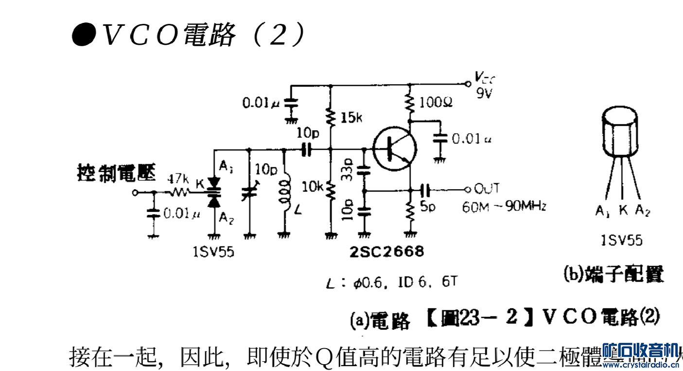

 楼主| 发表于 2022-3-30 18:25:49 来自手机 | 显示全部楼层
zl07060713 发表于 2022-3-30 14:06
这个震荡电路是分立元件调频收音机的独立本振电路,标注应该是C5,12P。
你好我还有一点不太清楚,这个独立本振应该是西勒振荡电路吧,西勒振荡不是发射结和发射极电阻两端并联比C5大好几倍的电容吗,但我刚才看了一下调频收音机本振电路里这并联的电容都是10pf左右的电容,而且这个FM发射机这两个电容也是和C5大小差不多的电容,这不是和西勒振荡的原理和目的不符了吗
 楼主| 发表于 2022-3-30 18:31:11 来自手机 | 显示全部楼层
就像这个图

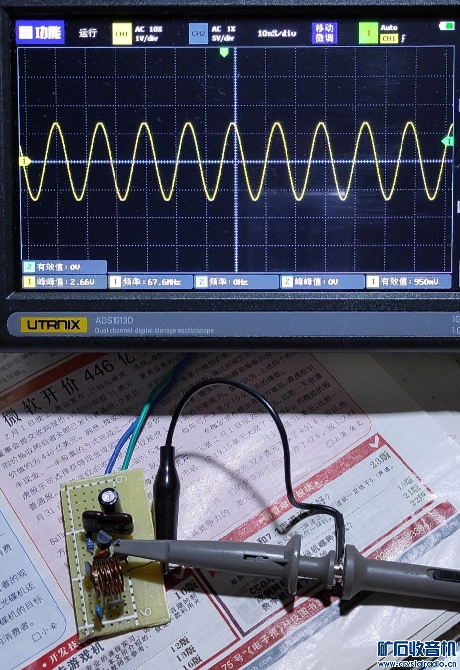

发表于 2022-4-6 18:00:05 | 显示全部楼层
这个振荡电路是共集电极组态,没玩过。
看到过有调频高频头用这样的电路的。按理说论坛上有不少玩调频高频头的,也没见有回复的。
没办法,好奇心。搭了个类似的电路实测。C5用了8.2P。没有不振荡啊。
在管子的发射极测得,振荡频率67.6MHz,2.66V峰峰值。
