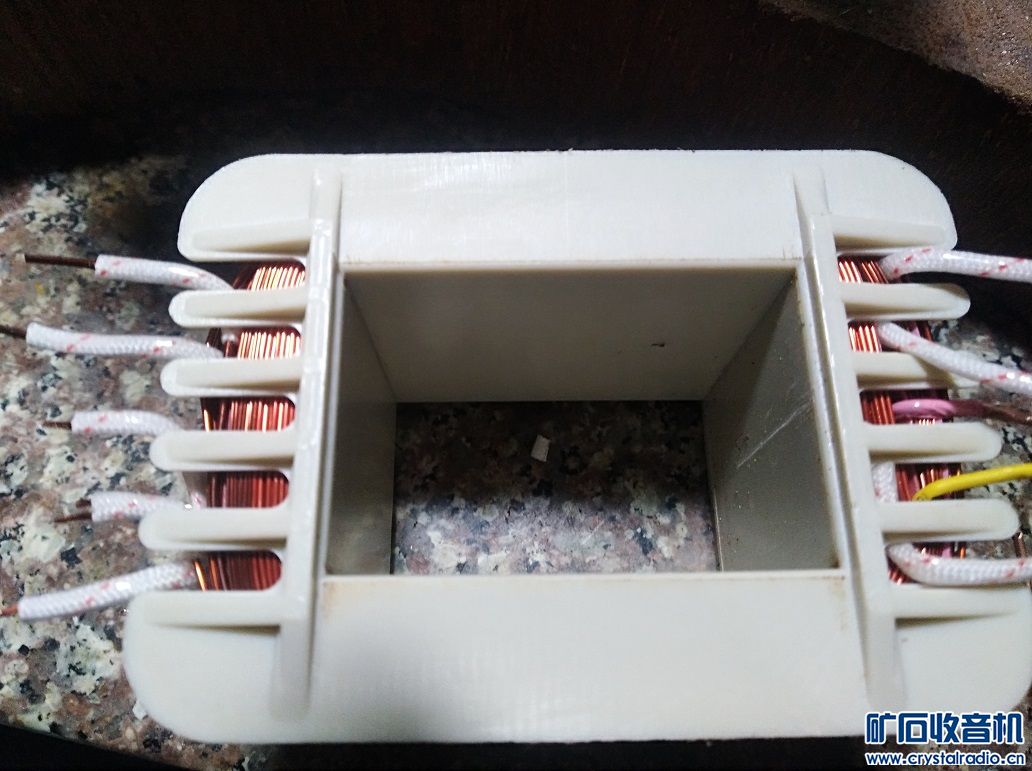

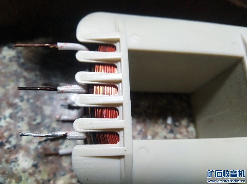

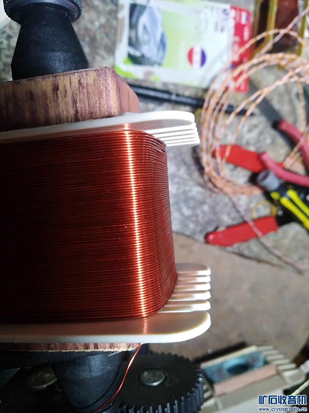

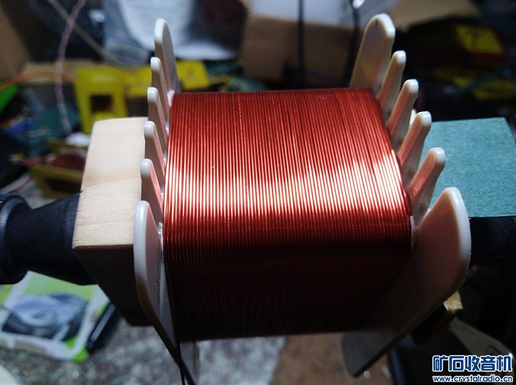

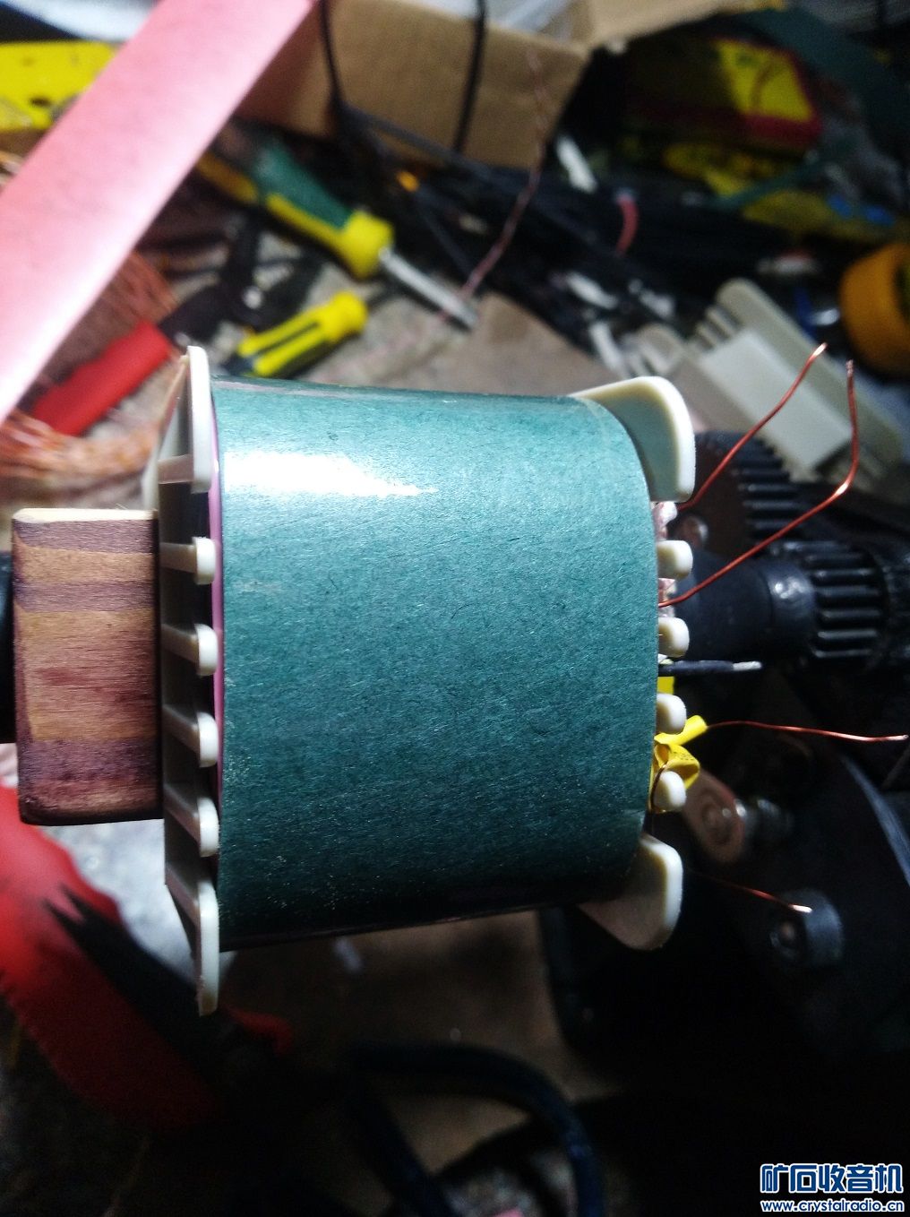

拜读院长6p3p的帖子(http://www.crystalradio.cn/thread-1885567-1-1.html),东拼西凑的弄响了台6G2P-6P3P。受院长及朋友们的教导,今虽正儿八经地做一台6N9P-6P3P,但只算是认真抄作业。希望大家来提建议,齐学习参与进来!
首先是上院长的电路图:
跟着图电源的要求是240V0.25A,开始绕电源牛。电牛初级用0.68线,次高用0.44单组,灯丝组用0.9与1.2。
本人的电脑、做机没什么技术加上生活需要,先去干活。不断的后续  ......
补充内容 (2022-4-3 21:07):
绕的电牛失败了,输出牛没事,放在其它机器试过了!
电牛虽不哼不叫不发热,但上机就呜呜电流声,重学绕电牛,又是一个漫长的过程!

发表于 2022-3-29 11:09:33 | 显示全部楼层
dygdys 发表于 2022-3-29 10:49
电源牛用96*50,输出牛86*50
线是不是太粗了,多绕一些圈数啊,96片叠厚50做150W差不多了,大了静态电流大

发表于 2022-3-29 10:15:06 | 显示全部楼层
我喜欢电源的初级层层加纸,增加绝缘和增加油漆渗入,次级就不层层加纸了

发表于 2022-3-29 10:25:25 | 显示全部楼层
多大的片114片的吗,看初级都200多w至少了
电源牛用96*50,输出牛86*50
