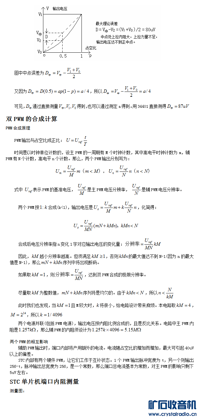

STC+LM317+AZ431做纯算法PWM

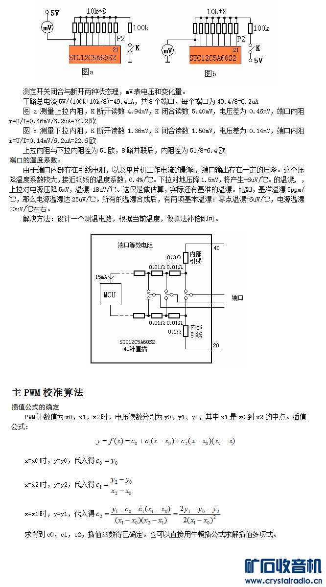

这几天,重新调试PWM,其实是为了进一步验证PWM的线性度。
得到的结果是,因为上拉内阻、下拉内阻引起的理论非线性是16ppm,实测大约18ppm
进一步检测,发现单片机端口PWM输出的占空比不同,也会引起额外的压降,大约在5uV以内,8个并联,也会有40uV的变化量,它的非线性估计也会有10uV左右,合2ppm
所有这些非线性,做二次函数插值(三点校准),这种误差就基本上消失了。
因为PWM线性度良好。所以进一步提升精度,最好改用外部开关,以减小STC对基准电压的电影响。
