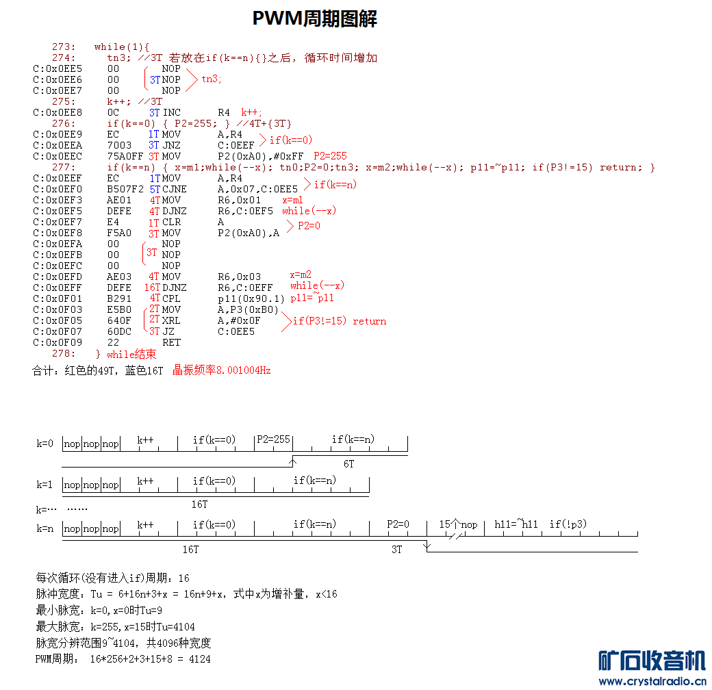

编程时,要计算好周期细节,才能实现精准的软件PWM脉冲宽度。
必须用查看汇编代码的细节。否则会失算。

发表于 2022-3-29 11:04:52 | 显示全部楼层
pcvia 发表于 2022-3-29 08:39
能用汇编的人都是牛人,虽然我看不懂
这个不是使用汇编编程,
是根据反汇编计算指令周期。

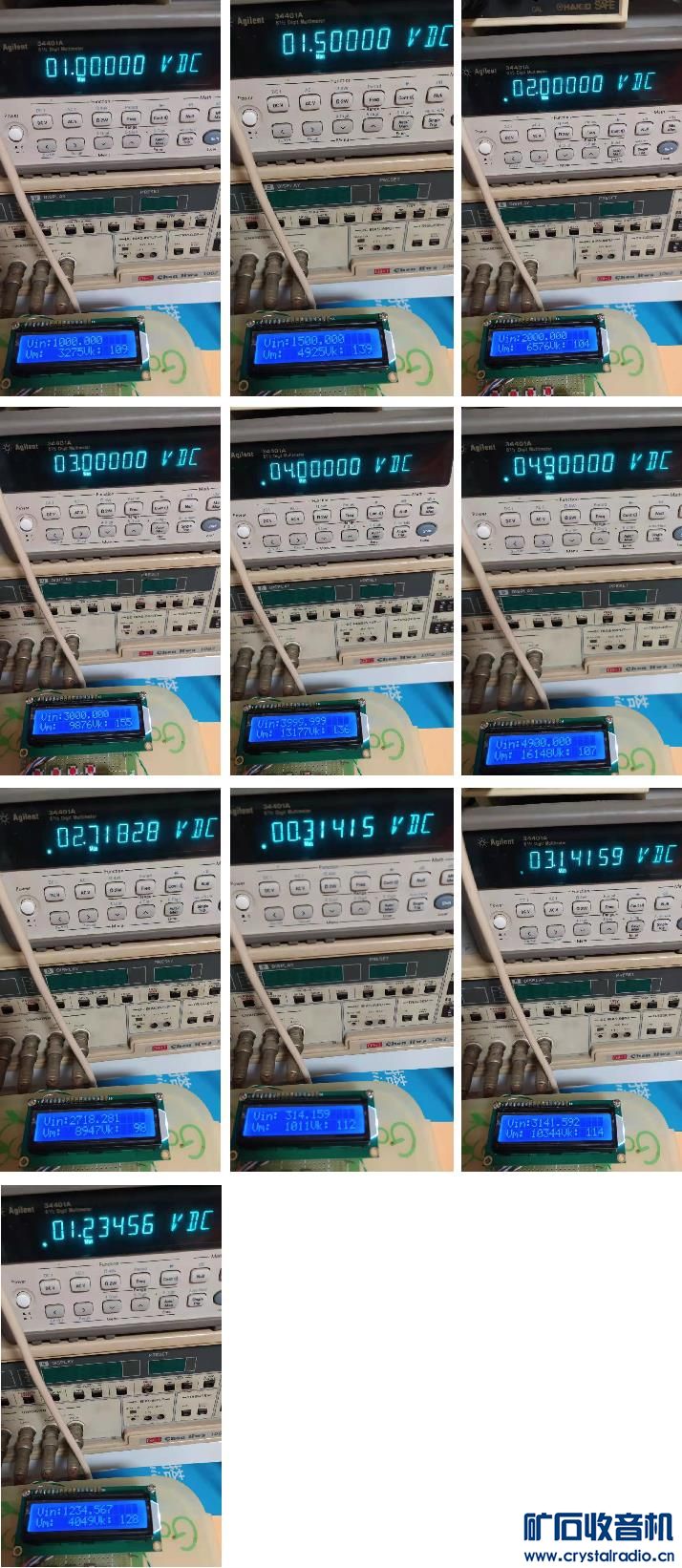

发表于 2022-3-29 20:28:14 | 显示全部楼层
看到这组图片我感到很震惊,原来PPM级是这个样子的。

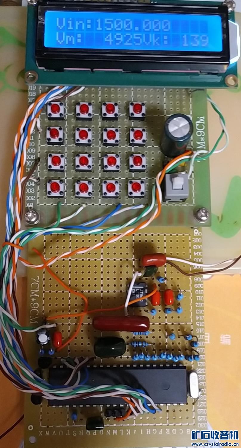

 楼主| 发表于 2022-4-2 15:02:06 | 显示全部楼层
加入温度系数改正
测试程序
test.rar (14.29 KB, 下载次数: 31)
    本程序是纯算法PWM+硬件PWM合成。
    两个电源并联(包括PWM电源),输出电压按内阻比例合成的,且是反比关系。    主PWM是8路输出并联的。每路内阻=10k+端口内阻=10.055k,总内阻是10.055/8=1.257k欧,那么辅PWM的内阻须设计为:1.257k*4096=5.15M
    在500Hz、8MHz晶振,可以生成14+6=20bit PWM,如果改用外置开关,并修改相应程序,可做到14+8=22bit
晶振用16MHz+外置开关,可做到15+8=23bit,还可以做10V 的PWM
PWM是比较简单的,稳定性也很好,线性度优良。
外置开关,试试用74HC4053,三个开关并联起来用。单片机工作于低功耗时,8bit的输出无须外置开关,单片机直接输出就可以了。因为,10V PWM 14bit输出的分辨率是0.6mV,STC内置PWM是5V的,衰减近1000倍后才是0.6mV,即使单片机引起的1/1000漂移(实际上不会这么大),再衰减1/1000,那么已经小于1ppm了。

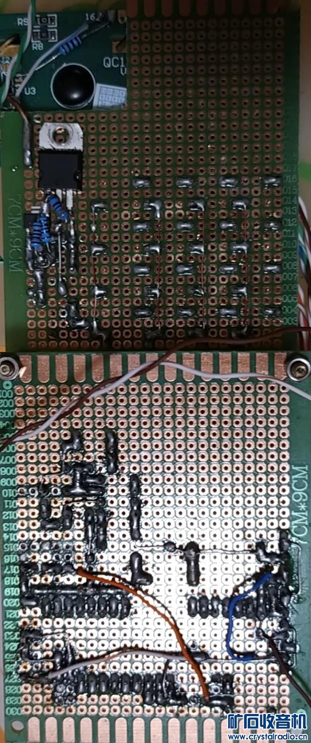

 楼主| 发表于 2022-4-2 17:57:41 | 显示全部楼层
上一楼程序中,温度系数补偿程序写错了,这里重发。
test.rar (15.21 KB, 下载次数: 45)
我用电吹风乱吹,把温漂方向吹错了,吹完后,温漂反而变大,经检查,程序写错了。可能还有错误,实在不行,到时抽控推导一下公式。
顺便说一下:程序处于静默状态。如果温度发生变化,按+号键更新温度信息,才会重新输出改正后的正确的PWM信号。
