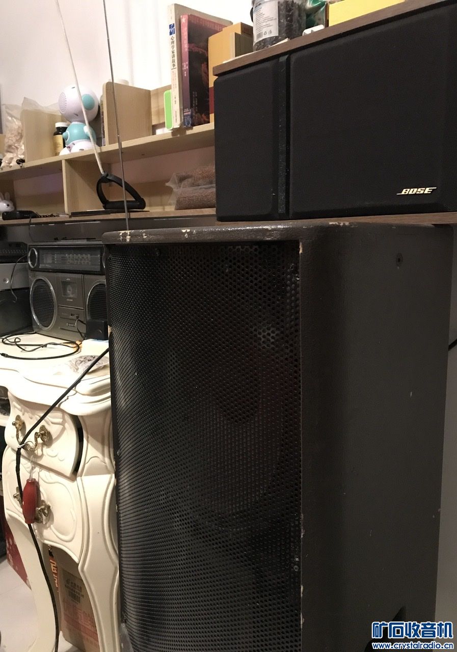

打造音箱不可取,音箱壳淘宝买就行了,喇叭分频器自己买,或者用旧的音箱改造。我这对是用旧壳改的,用的15寸全频喇叭,音质比博士301好很多!

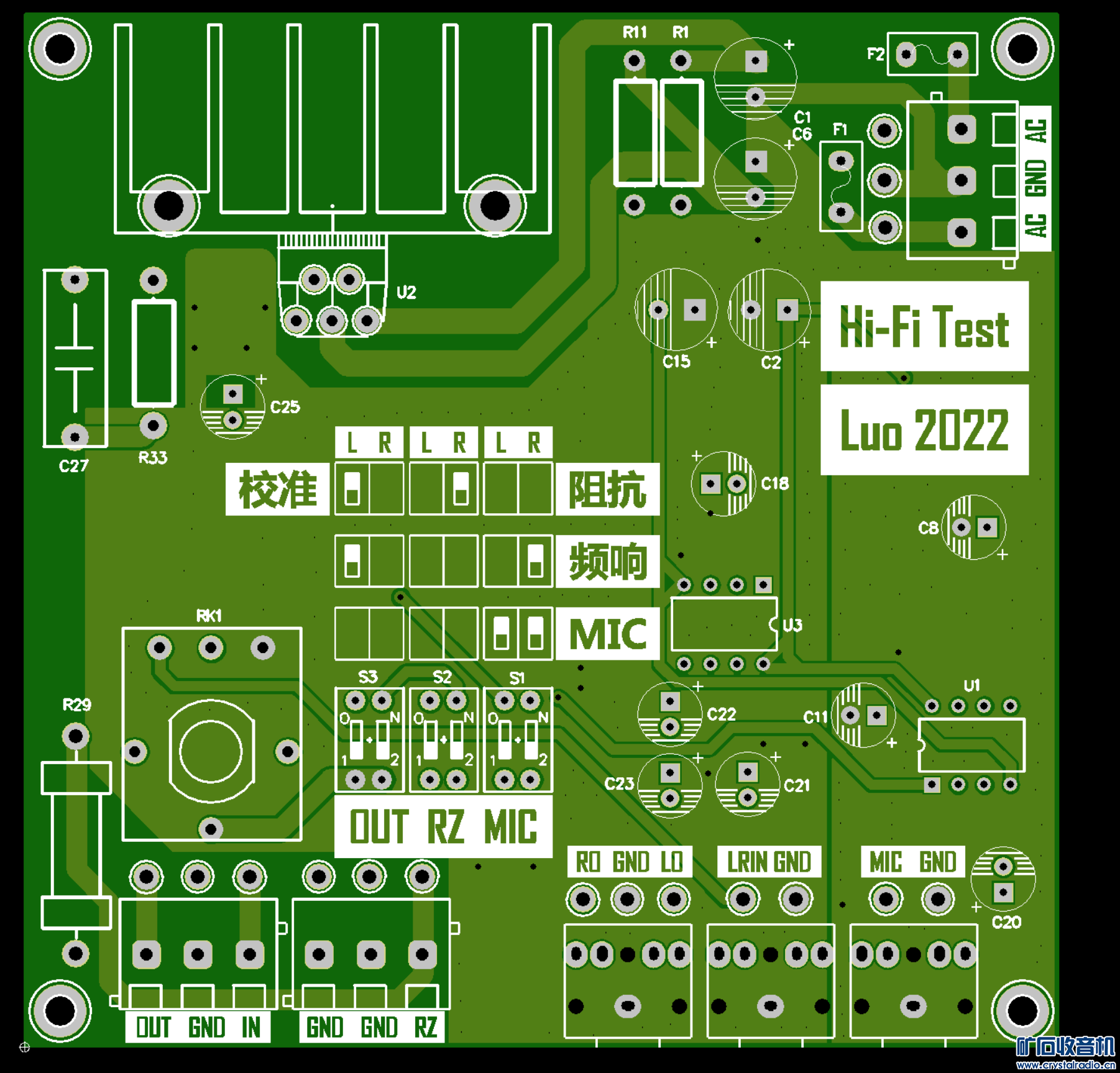

有版主的带领,终于下定决心继续修整以前做的老土炮,以前经验不足,人云亦云,做的一对双8寸加一高音的音箱,初时听起来低音挺猛的,振天响。
但听得多了,感觉心烦,以前不明白,现在在论坛混水摸鱼多了,也看了版主等专业人士的贴子,明白那其实是箱声。
后来陆续改过成三分频(一个8寸做中低,另一个8寸出低音),二分频只要一高一低。但也只得一个新鲜感,总感觉频带不平衡,低音不清晰。
反复看了AudioCAT版主的置顶帖中有关用REW测音箱和喇叭的贴子,以前用简单的电阻来串接没过阻抗,电咪测过频响,因为太专业,加上英语不行,也就得一个玩,没解决什么问题。
近日根据REW的测试原理,加上众多网友的经验,就着手上现有的材料,做了一块测试用的PCB,准备花点时间继续玩,成不成功不重要,重在娱乐嘛,
原理图就不上了,画得太难看,跟网上的电路差不多。发下PCB的3D图来共尝下我的劳动成果
发表于 2022-3-30 17:16:30 | 显示全部楼层
丝瓜侦探 发表于 2022-3-30 14:24
有版主的带领,终于下定决心继续修整以前做的老土炮,以前经验不足,人云亦云,做的一对双8寸加 ...
是最终版本吗?没发现还有此可改善的地方?例如图2的AC要尽量的粗,R34很别扭,右下角GND的连线有空洞等.
放心吧,作为测试用板,最大的功耗就是功放,测试用到几W就很厉害了,AC线那里足够粗了,不会造成任何问题。
R34那里怎么别扭?是反馈线引到管脚吗?这个理论接那里都没太大问题,只是板子空间足够才单独引一下,想法是不受输出线电流的影响,也不知对不对。
至于右下角GND连线有空洞,是故意这样做的,因为多线已经满足了电流的需求,那这样的插脚因为是大铜脚,如果再大面积铺铜,在焊接时,如果烙铁功率不够猛,会很容易焊不好(散热太快),如果长时间焊,又会造成插座过热而容易损坏。总的来说,还是因为是测试板,用的电流较小,一般不会起过1A电流。
还有没有别的?欢迎多提意见
