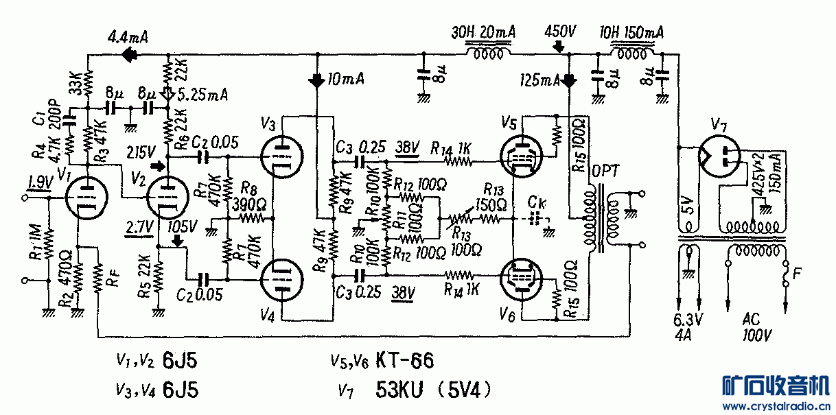

中规中矩的“威廉逊”

名机就是名机,严格仿制做出来声音不会差。可惜现在的人们喜欢简化。没有KT66?换6P3P。多一级电压推动?不如直接省了,屏阴分割直推吧。嫌灵敏度不够?末级改成标接吧。这七改八改响是响了,声音就不能说是威廉逊的了。

第一级放大倍数太高了,好像不适合现代音源

电路太老了。

楼主用工程语言说话,推荐。
发表于 2022-3-25 18:26:00 | 显示全部楼层
17年做了一台,前级6N1,倒向6N2,后级6p3p。效果很好!!!就是功率太大,现在吃灰呢。

有此机输出变压器的具体信息吗?我觉得深负反馈的电路对牛要求非常高

威廉逊的输出变压器,必定也是很讲究,很有技术含量的!具体工艺不能得知,但无非就是分层以控制漏感,分段以控制潜容,佐之以其他绕制工艺,配合功率管,达到幅频特性极佳而已!
发表于 2022-3-25 20:28:58 | 显示全部楼层
您这个电路的确是早期版本。
我这有1947年发表的威廉逊 原文
http://www.crystalradio.cn/forum ... &extra=page%3D1
那个年代,没有大容量电解电容,所以要用很大的电感做扼流圈

您说的极是,这是时代的烙印!
凡经典的东西,往往都看似平淡,唯经大浪淘沙,方识其历久弥新!
