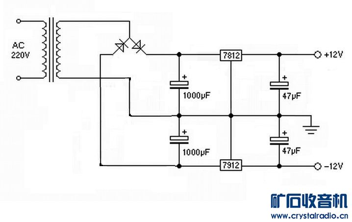

单12V变±12V电路图。这个应该不会错吧!
发表于 2022-3-24 18:37:50 来自手机 | 显示全部楼层 |阅读模式
这个应该能实现吧!谁有仿真软件试一下。

发表于 2022-3-24 20:53:20 | 显示全部楼层
chaseup 发表于 2022-3-24 20:33
有可能。因为没在家不方便验证。应该是可以用到。毕竟是教材上的东西。
不用验证了,这个电路是正确的,能输出正负压。
但因为是浮地,正负电源的负载电流要大致相同才行。
还有个小缺陷,输入端两个电容上要并联阻值相同的均压电阻。均压电阻的阻值影响正负电流不一致性的余度。

 楼主| 发表于 2022-3-24 18:41:45 来自手机 | 显示全部楼层
原电路图是18v。12v应该需要把稳压管换成7812和7912
发表于 2022-3-24 19:43:30 | 显示全部楼层
单12通过桥,弄成正负12?你想多了吧
发表于 2022-3-24 19:56:17 | 显示全部楼层
这个图是分压,单12不能变正负12. 输入电压要翻倍。

发表于 2022-3-24 20:00:15 | 显示全部楼层
可以用,不过提供的电流小,

发表于 2022-3-24 20:46:38 | 显示全部楼层
这个应该是不行的7812的输入要求大于12+3v,才能输出稳定的12V,输入电源电压应该用交流双12V才行。
发表于 2022-3-24 20:50:57 来自手机 | 显示全部楼层
次级线圈如果只有2个输出端,(无抽头),可以做成+-12v电源的,其中一个输出端为地,另一个输出端接2个整流二极管,分别为正12和负12,只是都是半波,输出能力弱一半。这个电路在以前一个电脑音箱里见过。
发表于 2022-3-25 09:24:43 | 显示全部楼层
这个电路图基本不能用!
如果:
1、正负电源的负荷电流完全相同,则电路可工作。
2、正负电源的负荷电流按照固定的,较高频率的周期运行(例如音频功放末级),其平均电流相同,则电路(靠输出端的电容器充放电均衡)也可以运行。
但是需要正负电源的电路,恰好绝大多数就是正负电源的负荷电流不同,这样接地的输出端就可能需要流出(负电源电流较大)或者流入电流(正电源电流较大)。教材中的电路,接地端没能力流出和流入电流(不考虑集成块控制端那微小的,以μA计的工作电流),所以电路不能在正负电源输出电流不均衡的场合应用。
为了解决不均衡电流的问题,可以按照12楼版主提示的,在正负电源输出端接上分压电阻。分压电阻流过的电流,按照负载可能发生的最大的不均衡电流计算,这样才能使不均衡电流经过地端流入(出)后,能通过均压电阻流出(入)。
发表于 2022-3-25 10:13:38 | 显示全部楼层
12V不倍压整流是不会得到正负12伏双电压的,最多只能到12*1.414/2=正负8.5V,交流18是勉强可以得正负12V浮地电源,但电压不足7812与7912已经没有意义。加分压电阻后是可以给OCL供电,音频电流走滤波电容(图中单电容不行,得两电容串联中间接地)。
发表于 2022-3-25 10:33:50 | 显示全部楼层
这种浮地,效果很差,例如+输出带10mA负载,负输出空载的话,两个输出电压绝对值会天差地别
即使加上电阻分压,那么你的分压电阻需要百欧级别,功耗白白浪费。
