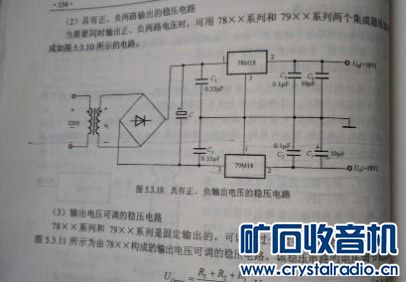

单12V变±12V电路图。这个应该不会错吧!

chaseup 发表于 2022-3-24 18:41
原电路图是18v。12v应该需要把稳压管换成7812和7912
tips
1、发图大一点,照顾下年纪大的人看不清,显示器不是书可以用放大镜看
2、把图正过来,照顾下年纪大的人颈椎不好
3、变压器要有 24V 才可以,如果是所谓单 12V 变压器,这样接出不了正负 12V
如果要用单 12V 变压器出正负 12V,接法如下

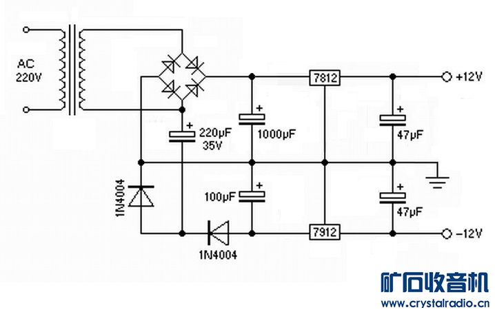

发表于 2022-3-25 11:09:17 | 显示全部楼层
悬浮接地效果差,不建议使用。有双12V的变压器还行,做成全波整流。

这种害人的教材,编辑太无知。
去掉第一个电解电容,把10UF的电容根据需要的电流计算容量才能用。一般10UF换成2200UF以上才可以。
chaseup 发表于 2022-3-24 20:31
这个是教材上的。我没有验证过。教材上说是可以正负12。也可能教材是错误的
书中只说了,“具有正负两路输出的稳压电路”。
并没有说,这图可以“单12V变±12V”。
发表于 2022-3-25 16:31:16 | 显示全部楼层
如果负电源负载电流不大用下面的电路不错:
 楼主| 发表于 2022-3-25 18:55:56 来自手机 | 显示全部楼层

 楼主| 发表于 2022-3-25 18:57:28 来自手机 | 显示全部楼层
原来是这样。教材上有此案例。好奇
 楼主| 发表于 2022-3-25 18:58:37 来自手机 | 显示全部楼层
岑蓉络阳 发表于 2022-3-25 11:30
书本上的电路它是有条件的:只能提供小电流给负载。
想要用一个变压器绕组得到正负电源,除了绕组电压 ...
谢谢老师指导。
 楼主| 发表于 2022-3-25 19:00:36 来自手机 | 显示全部楼层
傲雪三梅 发表于 2022-3-25 11:32
这种害人的教材,编辑太无知。
去掉第一个电解电容,把10UF的电容根据需要的电流计算容量才能用。一般10 ...
估计教材注重的是理论。
 楼主| 发表于 2022-3-25 19:02:31 来自手机 | 显示全部楼层
并没有说,这图可以“单12V变±12V”。 ...
你说的对。教材上没说。我理解描述有误。谢谢指正。
发表于 2022-3-25 19:24:14 | 显示全部楼层
chaseup 发表于 2022-3-25 19:00
估计教材注重的是理论。
参考清华大学的模电课本,人家这个部分是不画变压器(和整流桥、滤波电容)的
要么像这个清华大学的课本一样重理论,不给出具体的 78/79 之前的电源如何来(甚至不给出具体型号和器件值),要么如你这个课本给出变压器整流桥...一干电路,就要“正确”去给出。你这个课本上下两不靠
发表于 2022-3-25 19:40:20 | 显示全部楼层
回复.jpg 这个应该可以用(小电流)。

发表于 2022-3-25 23:18:10 | 显示全部楼层
估计教材注重的是理论。
理论就不对10UF不能提供功率电流
