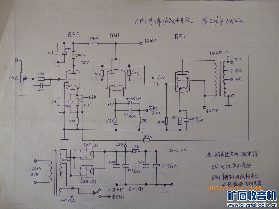

很给力,双管6N1耳机阴极输出,请问6G2用6N2或6N3代用可以吗,除了管脚调整一下.
当然可以,只要工作点调成跟图纸一样即可。我前级用6n1.6j1都做过,音色有所不同外其他都一样。

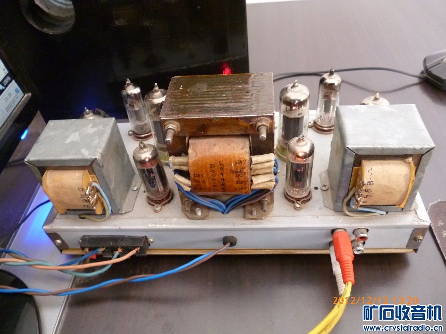

发表于 2012-12-12 11:11:28 | 显示全部楼层
做的真漂亮

回复9楼      [能来几张清楚的图啊  6N3-6P14   耳放怎么改?[/quote]                                 图纸中输入端100K电阻与470p电容可以不用,主要的用在听耳机时提升高低频作用。

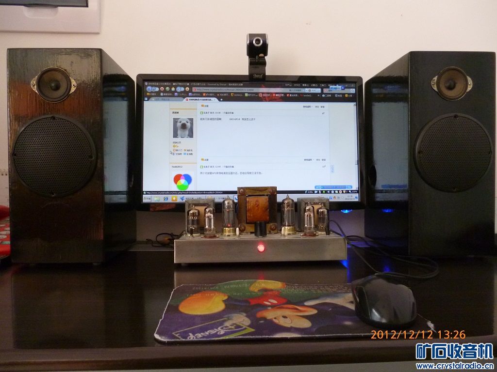

漂亮!成本不会低      做个罩子或喷喷漆会更好看   淘宝卖的汽车什么喷漆都行啊    十几块
