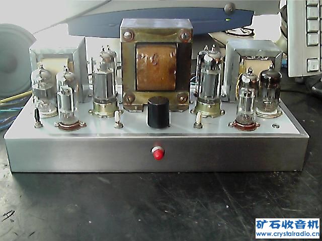

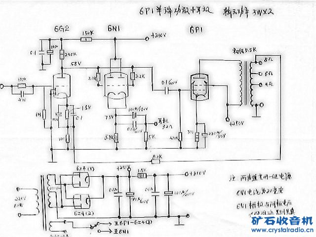

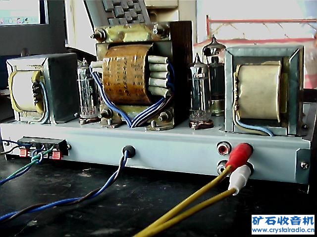

利用手中闲置原件做了一台电脑桌功放兼耳放,6P1单端输出,6N1并管耳放输出,聆听后效果很好,比普通的电脑功放音质好了很多,纯净的胆味,用它听歌曲和音乐效果特别好,电源牛用的是拆机7灯收音机的,输出牛是自绕的,用的铁芯截面较大,19x40毫米,初级绕3500匝,初级分2层,次级分3层绕制,听低音很有力度,下潜很深,中高音也很好,耳放的输出音质也很好,本人用的是纽曼M08高灵敏度耳机,阻抗32欧,灵敏度113分贝低音很强大,中高音也很好,电路简单,制做容易,整机尺寸270x130毫米,现晒出来请朋友点评!

做的不错,可惜照片有点模糊啊

耳放和功放是分开工作的,用一只双向来关来切换6P1和6N1的灯丝供电,以节省电力,耳放时很省电。

要是俺来 就用双管6N1耳机阴极输出 双管6N1阳极经输出推喇叭
 楼主| 发表于 2011-7-14 18:58:14 | 显示全部楼层
回复 6# 北京6N1
    你的想法不错,那就更简单了,但是功率稍小。

能来几张清楚的图啊            6N3-6P14   耳放怎么改?

两个功放管6P1举例电源变压器太近,恐怕会导致交流干扰。
 楼主| 发表于 2012-12-11 14:56:38 | 显示全部楼层
不会干扰的,位置处在变压器泄露磁力线之外。

很给力,双管6N1耳机阴极输出,请问6G2用6N2或6N3代用可以吗,除了管脚调整一下.
